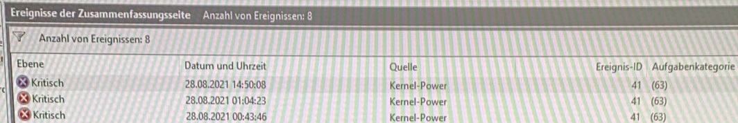

Habe für einen Arbeitskollegen im Dezember 2020 ein System mit einem 5900X verbaut, Freitag Abend meldete er sich, er hätte mehrere Abstürze gehabt,
Nachdem ich Ende Mai / Anfang Juni meinen 5950X getauscht hatte, trifft es wohl hier den nächsten.
Habe einen anderen Kollegen auch schon informiert, hatte damals zwei 5900X für die beiden erworben, bisher lief der andere 5900X stabil, der nun betroffene 5900X lief aber auch gute 9 Monate ohne Probleme.

Oh man, warum hab ich nicht vorher gelesen? Hab meinem Kumpel ne Streammaschine zusammengebaut, 5800X auf ASUS B550-E und 2x 16gb Corsair DDR4-3600.
Nei meinem zusammenbau und geteste einmal bluescreen, dachte vDIMM von 1.35 auf 1.40 fixtes. Zocken ging ne Stunde ohne Problem.
Liefer ihm heute den PC, auf einmal nachm Aufbau und bisschen rumklicken wieder der Fehler. Gucke nach sinds beim Bluescree /Reboot WHEAs zu sehn. DOCP aus, vDIMM auf 1.35 gefixt, Memtest keine Fehler. Ne Stunde gings jetzt gut, danach 4x knapp hintereinander... Ich krieg n Heulkrampf. Alle Treiber und BIOS aktuell, RAM läuft auf 2666 ohne DOCP. Alle anderen Einstellungen im BIOS Default. Ansonsten noch ne 3070, ne AverMedia Live Gamer 4K drin und per Seasonic GX-850 versorgt...

Liegt das jetzt am Ram ? Scheinbar kommt es ja direkt zum Bluescreen.
Zwar nicht unmöglich aber unwahrscheinlich wenn der RAM selbst mit 2666 nicht funktioniert. Man sollte noch die Riegel einzeln testen.
