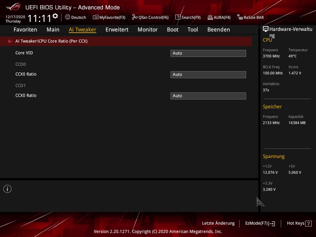

Ich würde noch versuchen einen CCX zu deaktivieren. Möglicherweise entsteht der Fehler ja weil der eine CCX auf die selbe Adresse zugreifen will auf die der andere CCX auch zugreift.

Wie deaktiviere ich einen CCX? RAM Frequenz setze ich jetzt mal auf 1900MHz.

ich glaube beim Dark Hero ist das setting in erweitert und dann cpu settings und dort dann kann man bei nem Eintrag (ich weiß leider aktuell nicht wie der heisst) einstellen ob auto oder 1 CCD - bei 1 ccd wurde bei mir ccd1 abgeschalten und dann lief die cpu ohne Fehler aber eben nur auf 6 Töpfen.
Falls du es mit Ryzen Master hinbekommst, bitte gib kurz bescheid wie, ich kenne mich damit absolut nicht aus und würde das dann eventuell gerne auch nochmal testen.

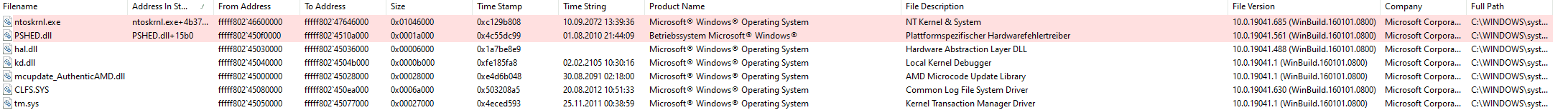

Eben wurde sogar mal eine Minidump beim Freeze erstellt:
File hier hochgeladen, falls jemand mehr draus erfahren kann:

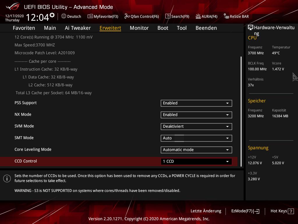

1CCD aktivieren beim B550:

wie man 1 ccd im Bios abschaltet weiß ich ja nur wie es mit Ryzen Master gemacht wird weiß ich nicht.
