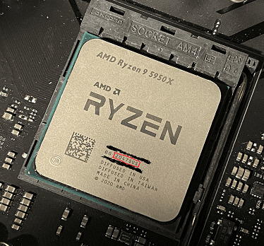

Wo sieht man welchen Batch man hat? Steht das auf der CPU drauf oder auch auf der Verpackung oder kann man diese auslesen?

Nur auf der CPU.
Ok das ist blöd. Extra ausbauen werde ich nicht nur wegen der Nummer. Hätte mich nur interessiert ob meine Charge auch betroffen ist. Bis jetzt bin ich mit dem 5600x verschont gewesen was die WHEAS betrifft. Hatte diese ja nur mit dem 3100 damals.
Mein 5900X ist aus dem Batch 2046SUS. Scheint also mehrere Batches zu betreffen.
Mein 5950X ist ein 2049SUS und der macht auch faxen.
Hier liegt noch ein verpackter 2046SUS, ihr macht mir ja damit keine große Hoffnung. Ist die Batchnummer das Jahr und die Woche?

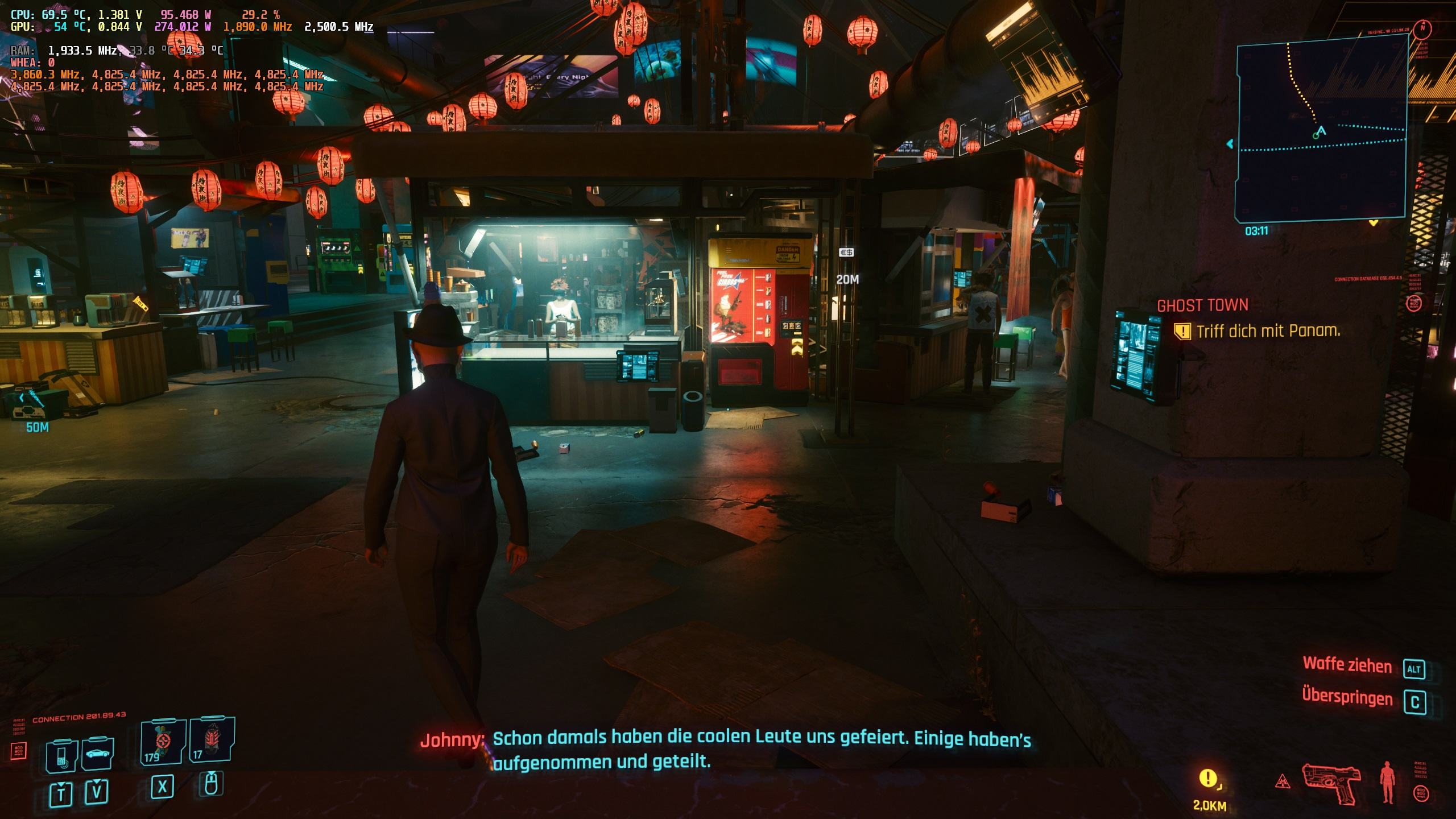

Hier kann man eventuelle WHEA Fehler sich gleich anzeigen lassen oben links mit......? Differenzierung zwischen leichten und schweren WHEA mit aktuellem Setting.
WHEA Warner
Gar nicht. Macht ja jetzt auch nicht umbedingt Sinn. Da denkt sicher jeder: Gucke spaeter in die Ereignisanzeige!

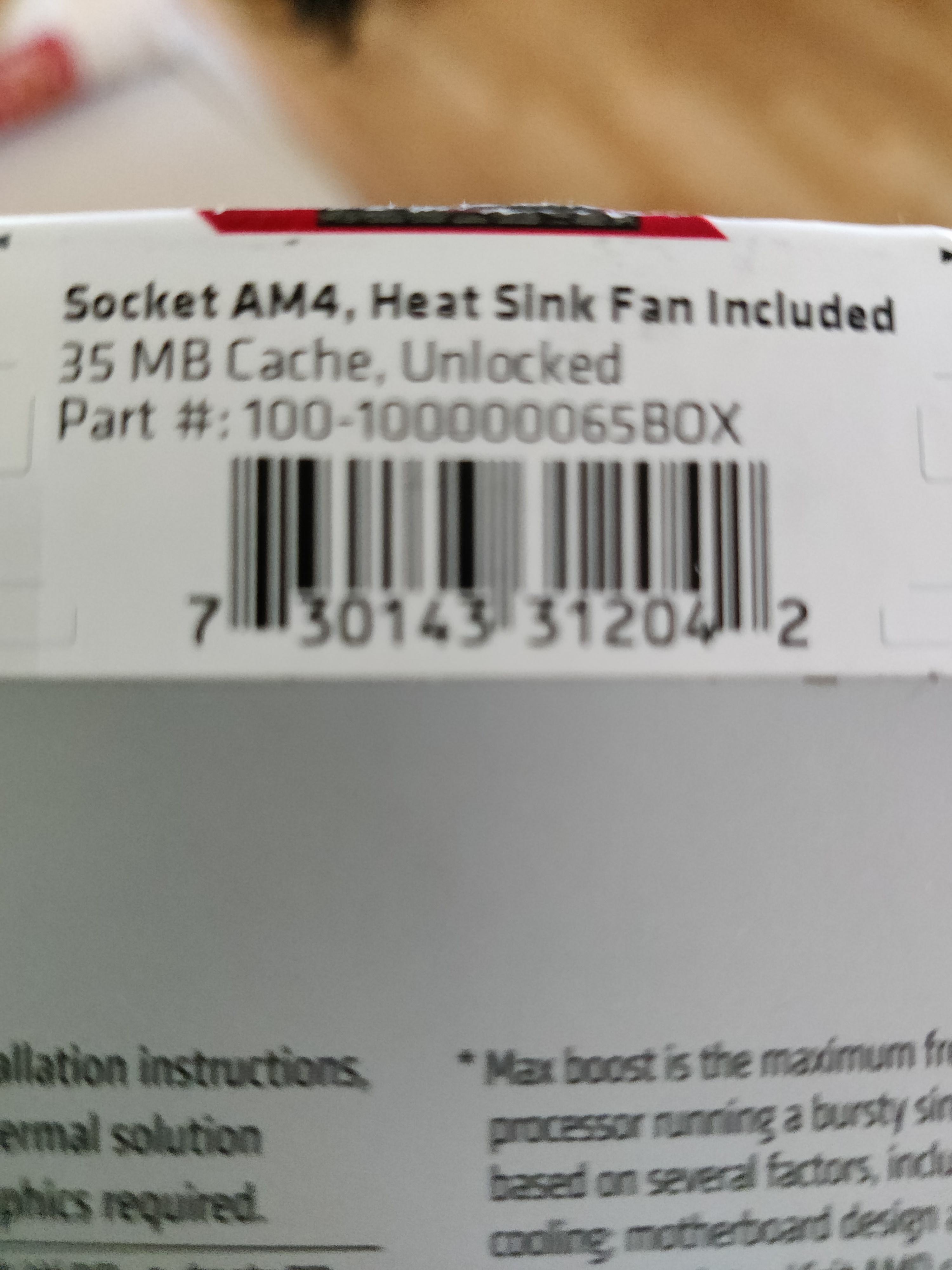

Moment auf den Aufkleber sind nur die Part #, also die Artikel Nummer.
Das hat nichts mit der Serien Nummer zu tun. ;)

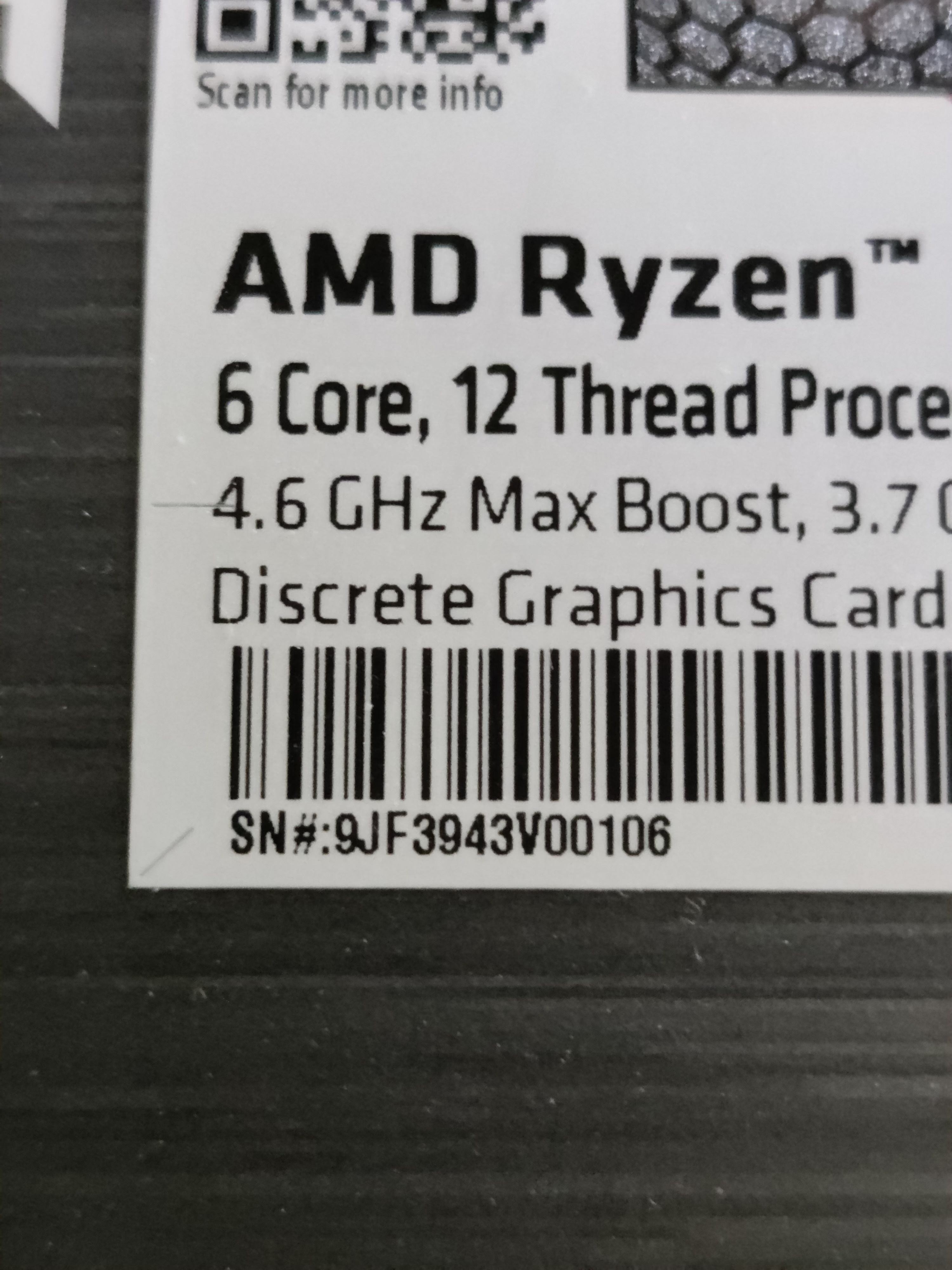

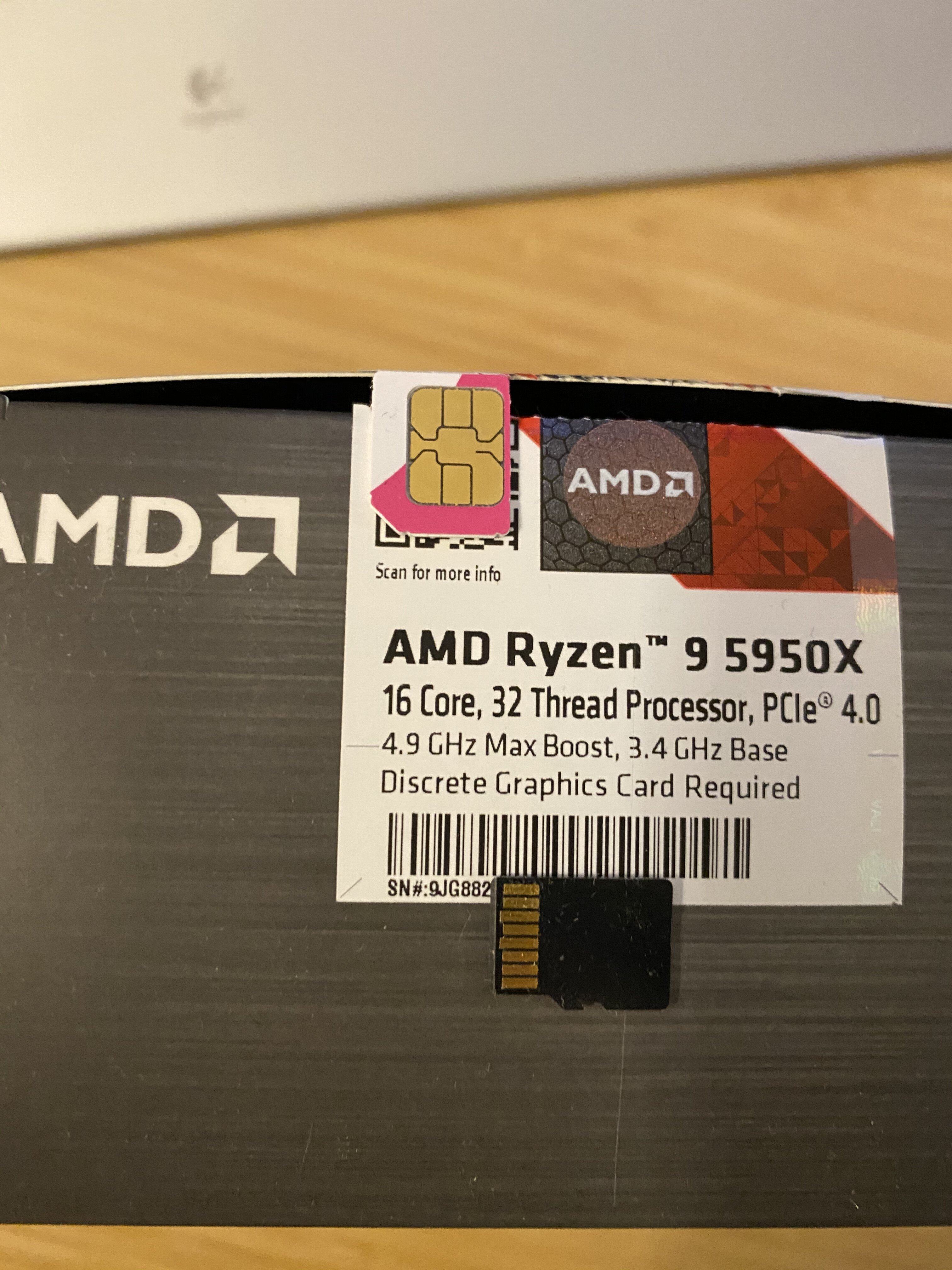

Unter dem Aufkleber oben steht die serial aufgedruckt... auf dem Aufkleber mit den sicherheitsmerkmalen... wenn du einen hast, sieh nach. 🙃
Unter dem barcode.... startet mit SN#
Kann dir leider kein Bild schicken... da is auch der amd QR Code drauf... und auch der link sagt amd authentic 😂😂😂
Kann dir leider kein Bild schicken... da is auch der amd we Code drauf... und auch der link sagt amd authentic 😂😂😂
Der Strich Code ist ein EAN Code, das ist wieder was anderes.

Oben (verdeckt) der QR Code der auf die AMD Seite zeigt und die Seriennummer der CPU Zeigt, welche auch unter dem Strichcode steht (teilabgedeckt)... Man echt...
EAN ist auf dem selben Aufkleber (auf der anderen Seite).

SN# = Serial (Hat nur ein einziger)
Is also ne 1:N Beziehung ;)
