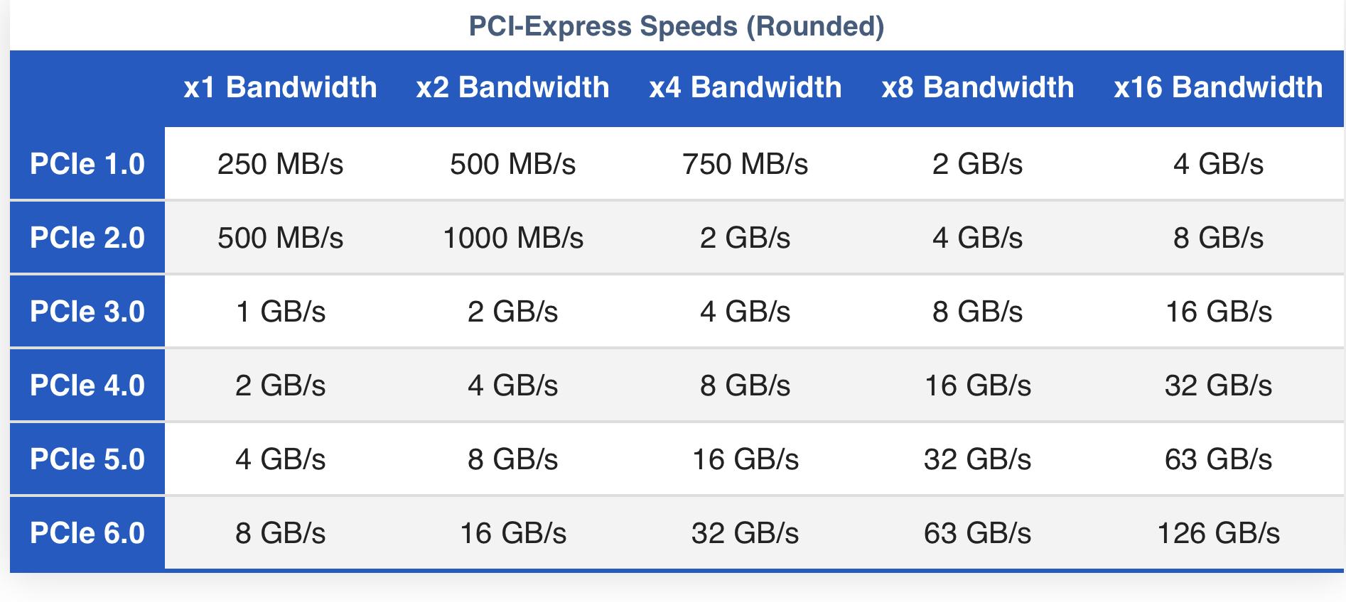

Frage an die X470D4U Experten bzgl. PCIe lanes.
PCIe x16 läuft bei mir mit Hyper M.2 Karte, d.h. Alle 16 lanes benutzt (PCIe 6 slot damit nicht benutzbar)
Der andere PCIe Slot ist PCIe 3.0 x8 (mechanisch) mit x4 Link. Dort habe ich aktuell eine Intel X520-DA2 mit PCIe 2.0 x8 drin.
Läuft diese dann nur mit PCIe 2.0 x4, oder wie verteilen sich die Lanes?
Falls korrekt wären dies ca 1500-2000 MB/s, was zumindest für einen 10GBE SFP+ Port ausreicht.
Oder kann der NIC weiterhin die volle Bandbreite von 3500-4000MB/s ausreizen?
Der konkrete Link ist jeweils der kleinste gemeinsame Nenner von Generation und Busbreite, in dem Fall Gen2x4 (Karte kann nur Gen2, MB kann nur x4)
Diese Übersicht wird mir helfen die sinnvollsten Entscheidungen zu treffen hinsichtlich Erweiterungskarten um Bottlenecks zu vermeiden…
Die X520 würde mit Link aggregation (2x 10GBit = 2500 MB/s) bereits am Max von 2000 MB/s (PCIe2.0 x4) hängen.
Meine X710-DA2 hat schon ein PCIe 3.0 interface und hat mit den Max 4000 MB/s an x4 kein (theoretisches) Problem…
