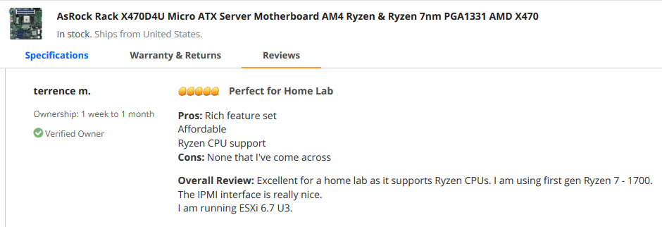

Jap ^^ deswegen frag ich sicherheitshalber ;D Lt. einer Bewertung von newsegg läuft das Board mit R7 1700:
Wenn das so stimmt, so wäre die 1600 AF mit dem Board ein echt günstiges Homeserver-System. Wahrscheinlich muss man das einfach mal testen, jedoch hatte ich gehofft, dass jemand was aus seiner Erfahrung sagen konnte^^
In meiner Bestellung für das Upgrade meines Homeservers waren sowohl das Mainboard als auch der 1600 AF dabei.. wenn alle Teile vor Ort und verbaut sind, werde ich berichten..
