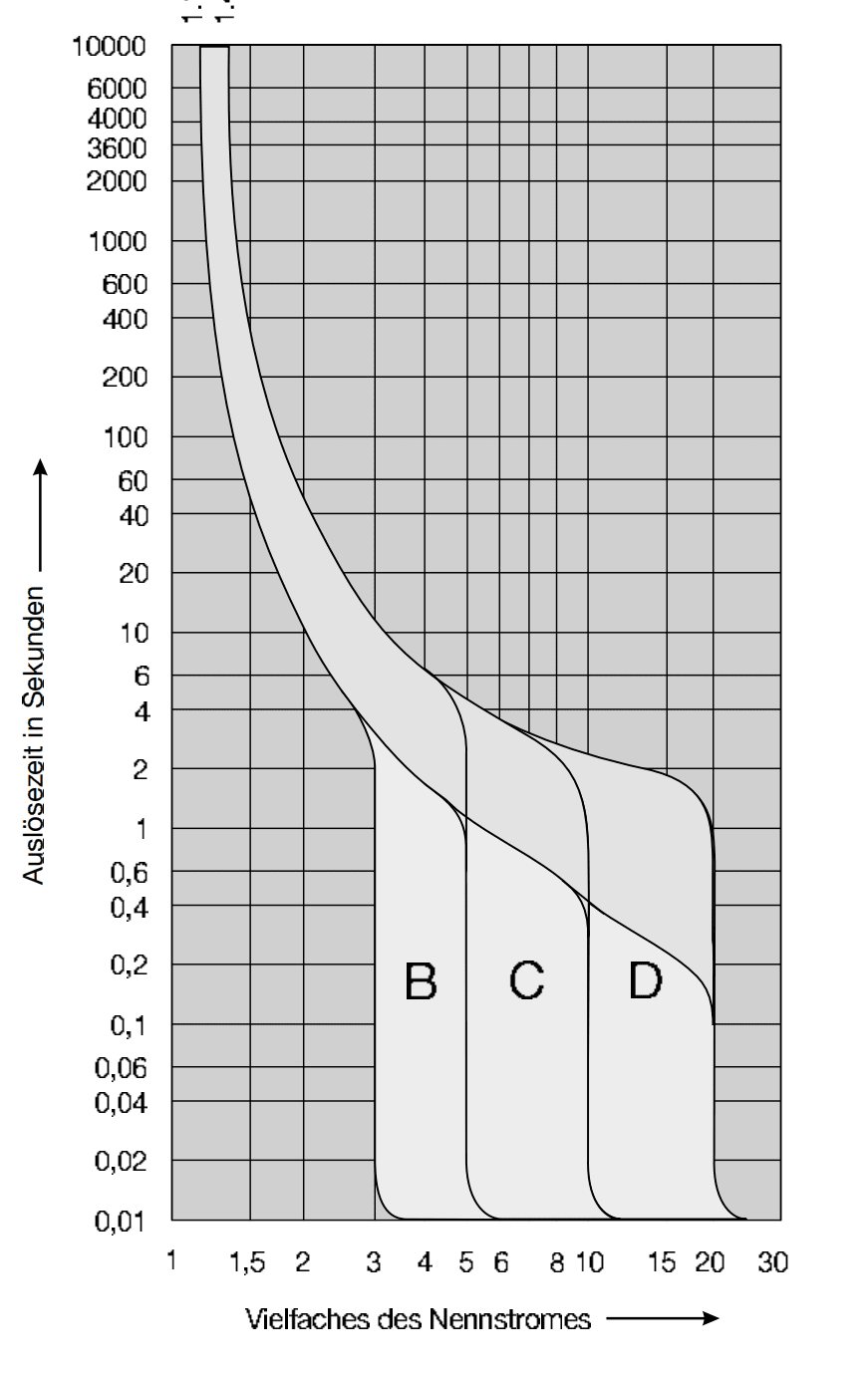

Wenn man sich nach dem Wert des Einschaltstroms umsieht, findet man das in manchen Tests, für die meisten Netzteile wie auch das Bequiet sind die ziemlich hoch, aus dem Gedächtnis über 80A, Für den zweiten PC bin ich also auf die Suche gegangen nach einem Netzteil, das bei diesem Parameter günstiger abschneidet. Und da bin ich auf das hier kurzgetestete Corsair gestossen, das ich mir dann trotz erheblicher Abneigung gegen Corsair (ich mag die pissgelbe Firmenfarbe nicht, das Vorgehen bei der Fanatec-Übernahme war hinterfotzig) für günstige 150€ gekauft habe.
Die Werte die du überall findest, die helfen die leider nicht so viel weiter, weil das nur der PEAK Wert beim Einschaltstrom ist. Ob die Sicherung fliegt oder nicht hängt aber nicht von diesem Peak alleine ab, sondern wie lange der anliegt, welche Sicherung du verbaut hast mit welcher Auslösecharakteristik
Wenn du also eine 16A Sicherung hast , die haben oft Stufe C, dann lösen die "sofort" magnetisch erst beim 6-10 fachen des Nennstroms aus, also 16A x 6-10 = 96-160 Ampere.
bei weniger Ampere lösen sie erst über die thermische Sicherung aus, das ist der obere graue bereich. Da würde also beim 2fach des Stroms also 32 A aber erst nach etwa 10 Sekunden ausgelöst.
Was auch noch zu sehen ist unter 0,01 Sekunden also 10 ms gibt es gar keine definierte Auslösezeit, der Einschaltstrom eines PC Netzteils ist aber nach meinen Erfahrungen fast immer unter 10 ms.
Je nachdem welche Sicherung du also in deinem Kasten hast sind 80A Einschaltstrom überhaupt kein Problem oder es macht zapp.

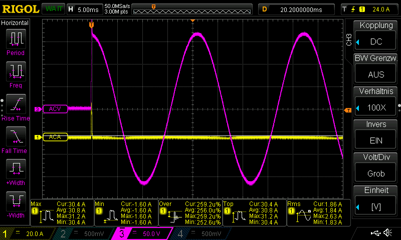

"Inrush Current" ist nicht der Wert, der beim Einschalten des PC am Frontpanel Taster auftritt, den der wird ja durch ne Einschaltstrombegrenzung reduziert. Der kurze HochStromimpuls der die Haussicherung fliegen lassen kann, entsteht wenn man beim NT die 230V STromversorgung zuschaltet/ansteckt.
Einschalten am PC = Warmstart, inrush current wird beim Kaltstart gemessen.
Deswegen sagte ich das Problem ergibt sich im prinzip nur, wenn man den PC z.b über eine Steckdosenleiste einschaltet oder wie zuvor beschrieben gleich mehrere.
Dann ist es übrigens auch fast egal ob man den PC "einschaltet" der inrush current entsteht sogar wenn der PC aus bleibt und das Netzteil einfach nur mit dem Stromnetz verbunden wird.

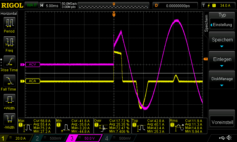

Die AC Source braucht man um den Phasenwinkel einzustellen.
Wenn du das Netzteil genau im Spannungsmaximum (bei 90° oder 270° Phasenwinkel) einschaltest, liegt sofort die höchste Spannung an – und das führt zum maximal möglichen Inrush Current, weil die Eingangskondensatoren schlagartig geladen werden. schaltet man genau bei 0 Phasenwinkel an, dann bekommt man fast keine inrush current. Deswegen kann man zuhause auch glück oder pech beim einschalten haben, je nachdem welchen Zeitpunkt man erwischt.
Das ist das was man oben in meinem Screenshot sieht, das Netzteil wird komplett vom Strom getrennt, und dann wird über die externe AC-Source der Strom definiert auf genau 230V 50Hz zugeschaltet und der Stromfluss =Gelbe linie protokoliert. Entweder direkt über ein Powermeter oder aber noch besser über eine Stromzange, wo man dann eben den Stromfluss sichtbar machen kann in einer Kurve.
So sieht ein Netzteil mit einer Einschaltstrombegrenzung aus, es kommt anfangs zu einem ganz kleinen kurzen blibb beim einschalten und dann wird bereits der strom runtergeregelt und nur noch in kleinen Portionen durchgelassen.
Die Begrenzung arbeitet aber auch im Kaltstart, genau dazu ist ist sie ja auch da. Wenn es über so einen NTC gemacht ist arbeitet sie glaub ich sogar nur im Kaltstart, weil der NTC eben kalt = spannungsfrei sein muss um zu funktionieren.
NTC und Relay gehören zur "warm inrush current" Strombegrenzung, und haben keinen Einfluss auf den "cold inrush current". Um den "cold inrush current" des Eingangsfilter vom NT zu reduzieren, bräuchte es einen "Schütz" das erst bei WechselspannungsMinimum zu schaltet. Das wäre für so ein poppeliges PC-Netzteil viel zu aufwendig und zu teuer.

Je größer das 230V Eingangsfilter vom NT, desto größer kann der "cold inrush current" Impuls werden. Bei einem sinnvoll konstruierten Schaltnetzteil reicht auch schon ein kleines Eingangsfilter aus, um die VDE Norm für maximale Störabstrahlung zu erfüllen.
Ne zusätzliche Einschaltstrombegrenzung vor dem NT reduziert natürlich den "cold inrush current" zuverlässig. Nur sollte man dann immerbeine etwas aufwendigere Einschaltstrombegrenzung mit BypassSchaltung verwenden, damit man die Funktion des NT-Eingangsfilters nicht aushebelt.
