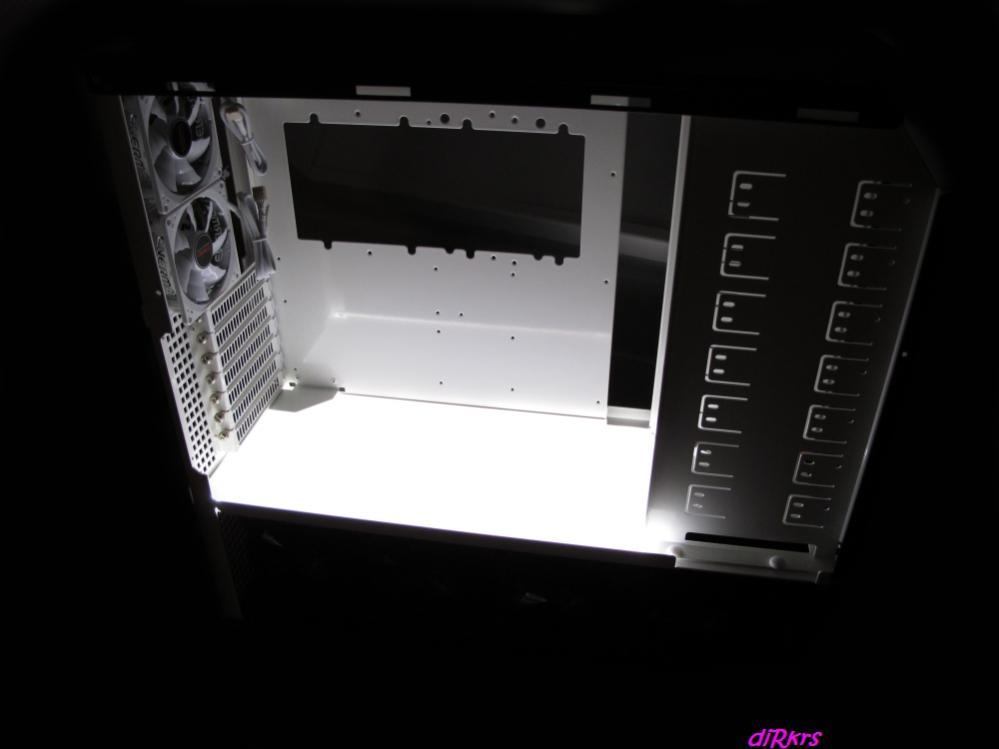

sieht sauber aus :)
hast du es auch schon beleuchtet , würde gerne sehen wie es dann aussieht.
cool , danke :)
mich interessiert sehr , wie die fillports umleuchtet werden , ob irgendwo ein schatten zu sehen ist usw.
suuuuper bild , endlich mal jemand , der seine cam nicht auf iso800 und mehr stellt beim slight knipsen .
auf diesem bild sieht man wirklich gut , daß die bohrungen das licht stärker abstrahlen als der rest der fläche. beim genauen hinsehen , sieht man auch daß die fillports die lichtstrahlen direkt hinter den ports etwas unterbrechen und daß dort ein kleiner schatten entsteht .
sieht aber gut aus .
bei meinem waren auch kleine schatten zu sehen :

Danke dir..ja da hast recht, aber ich denke eben, da sliegt daran, das die Platte durch eine LED-Strip beleuchtet wird und nicht durchgegehend beleuchtet ist.
Ich finde es auch ausreichen bis hin prefekt. Ich werde mal sehen, wie ich es wirkt, wenn es eingebaut ist.

ich habe auch nur von einer seite beleuchtet , so wie das original . das ist nicht wirklich das problem , entscheidend ist die richtige behandlung der durchsichtigen plexischicht und nicht zu letzt die stärke der LEDs .

Habe gestern nachdem die Ausleuchtung mit 2 Platten nicht perfekt war einfach mal Alufolie unten drunter( unter die klare) gelegt...WOW das verstärkt das Licht ganz schön! Würde jetzt von unten eine Spiegelfolie aufkleben / unterlegen wenn das geht?

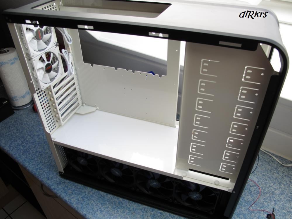

Ne, ich werde dem Beispiel von Orxses folgen und mit gewöhnlichem Plexi 8mm arbeiten!
Kräftig anschleifen, dann weiss lackieren.
Oben drauf eine 40% Opalglas-Platte 2mm und fertig!
Auf die beiden langen Seiten (25cm lang, breit noch nicht sicher..) je 25cm SMD-Streifen, weiss, mit je 30 LED's!
Oder so.....ist aber noch nicht fertig!

sieht gut aus, oder ist das nur auf dem Bild so gleichmäßig? ;)
Wie hast du die Platte denn beleuchtet?
