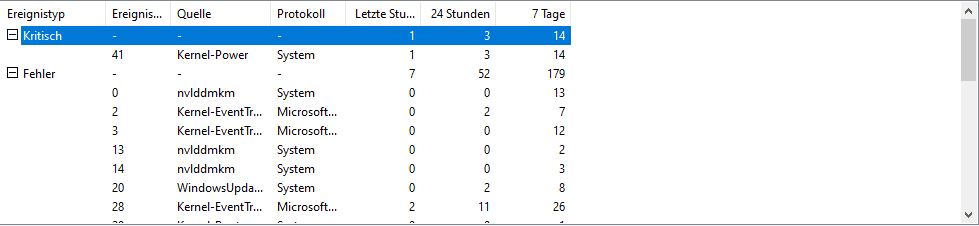

Ich bin seit dem riser cable tausch jetzt 2 Wochen ohne random idle crashes durchgekommen.
Heute hatte ich schon 2 crashes ...
Einmal bei Netflix schauen. Bild ist verschwunden, Ton lief 1 sek weiter. Keine Fehler im eventlog.
Dann gerade eben: Bild friert einfach ein. War nur hier Forum unterwegs und habe Bilder angeschaut.

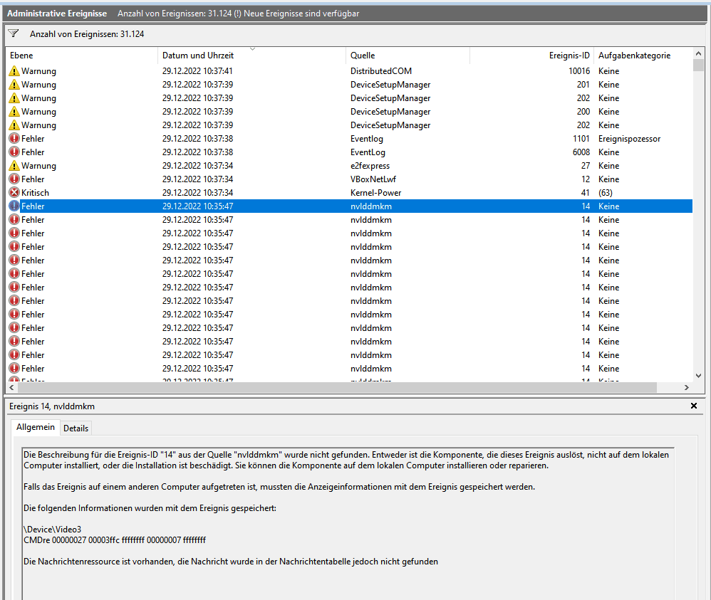

Beim zweiten crash hatte ich den Fehler im Log. Paar tausend mal und das hexa dezimal ab CMDre ist immer anders.

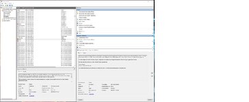

Habe ein ähnliches Verhalten mit meiner 4090 RTX TUF Gaming OC.
Mal läuft es ein Tag ohne Probleme und dann am nächsten Tag stürzt mir das Game "Division 2" ab. Bekomme kein Blackscreen sondern kann Divison 2 per Taskmanager noch beenden und dann normal weiter arbeiten oder einen neue Div2 Seassion starten.
Jetzt zu einer Frage, ich habe die Karte mit einem Wasserblock versehen. Ist jetzt die Garantie futsch? Hier im Forum lese ich das eine und auch das andere was es mit der Garantie auf sich hat wenn man einen Kühlerwechsel vornimmt.
Die Abstürze habe ich noch nicht lange. Das einzige, was ich noch probieren könnte, wäre das xmp Profil von meinen Rams zu entschärfen. Das werde ich jetzt mal machen und das verhalten prüfen.
Sollte der Fehler weiter auftauchen werde ich die Karte wohl bei Asus reklamieren. Aber ist das mit einem Kühlerwechsel möglich oder habe ich da jetzt im schlimmsten Falle von einem Hardwaredefekt echt pech gehabt?

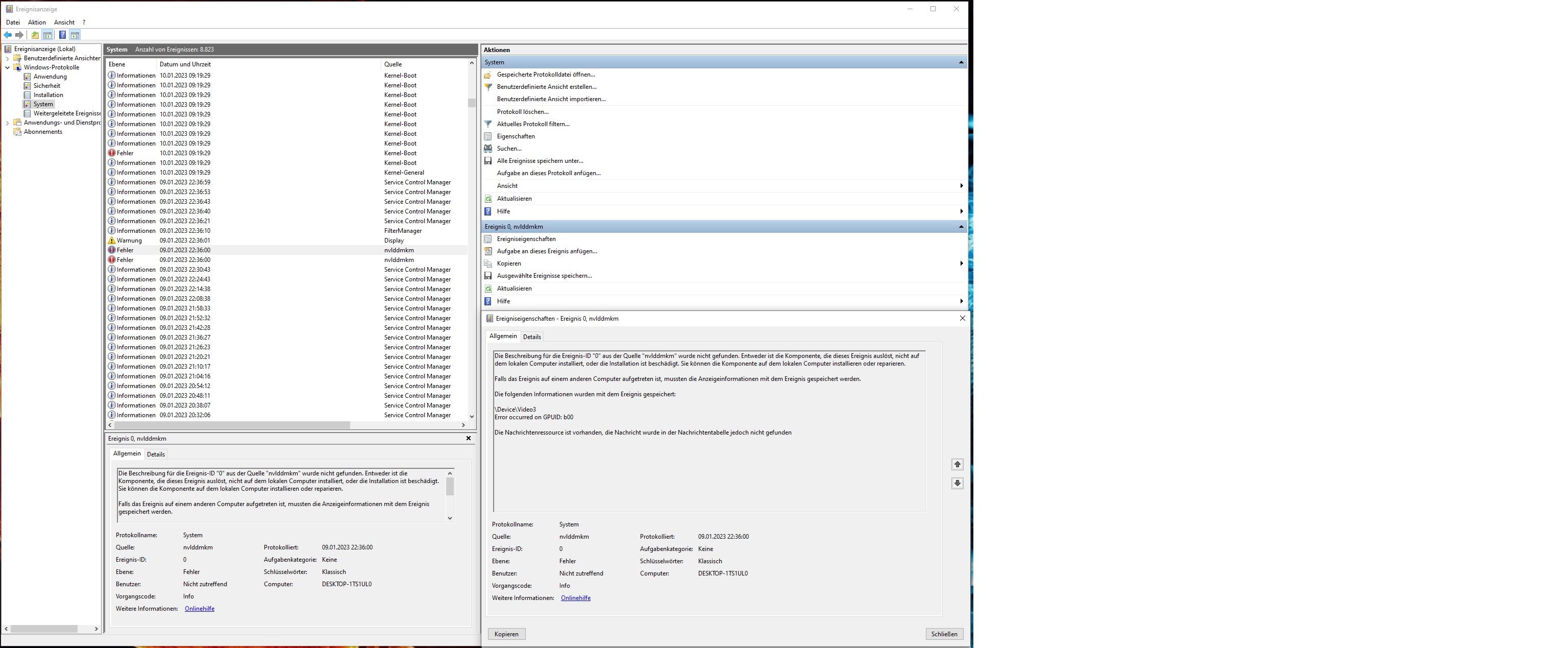

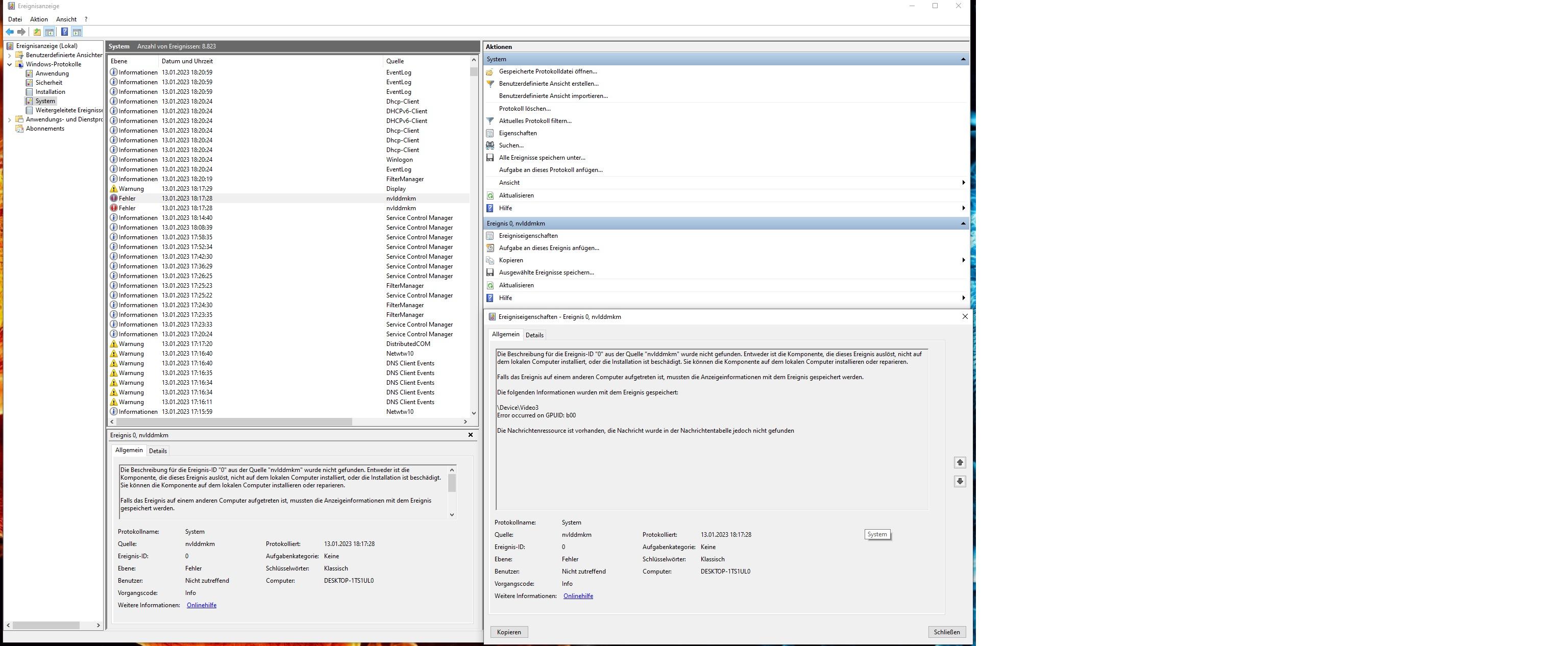

Was sagt denn die Windows Ereignisanzeige? Steht da auch etwas von nvlddmkm ?
Die Beschreibung für die Ereignis-ID "0" aus der Quelle "nvlddmkm" wurde nicht gefunden. Entweder ist die Komponente, die dieses Ereignis auslöst, nicht auf dem lokalen Computer installiert, oder die Installation ist beschädigt. Sie können die Komponente auf dem lokalen Computer installieren oder reparieren.
Falls das Ereignis auf einem anderen Computer aufgetreten ist, mussten die Anzeigeinformationen mit dem Ereignis gespeichert werden.
Die folgenden Informationen wurden mit dem Ereignis gespeichert:
\Device\Video3
Error occurred on GPUID: a00
Die Nachrichtenressource ist vorhanden, die Nachricht wurde in der Nachrichtentabelle jedoch nicht gefunden
Das Spiel stürzt mir schon seit ichs gekauft habe immer wieder mit dem Fehler ab. Beim zweiten Start, läuft es dann in der Regel stundenlang. Habs aber deinstalliert, ist irgendwie nur noch langweilig. Kein anderes Spiel ist mir in Jahren abgestürzt außer eben Division2.
