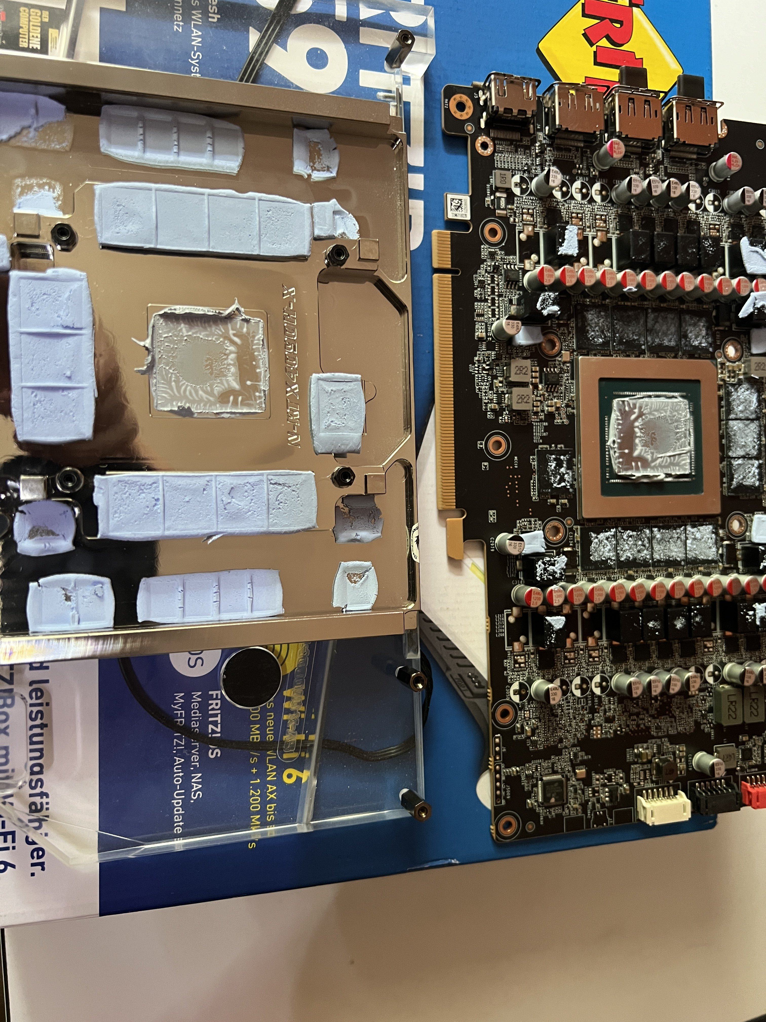

RTX 4090 FE WaKü Problem: WLP Pump Out - Delta T GPU/Hotspot von 7 auf 20+ Grad nach 3 Monaten

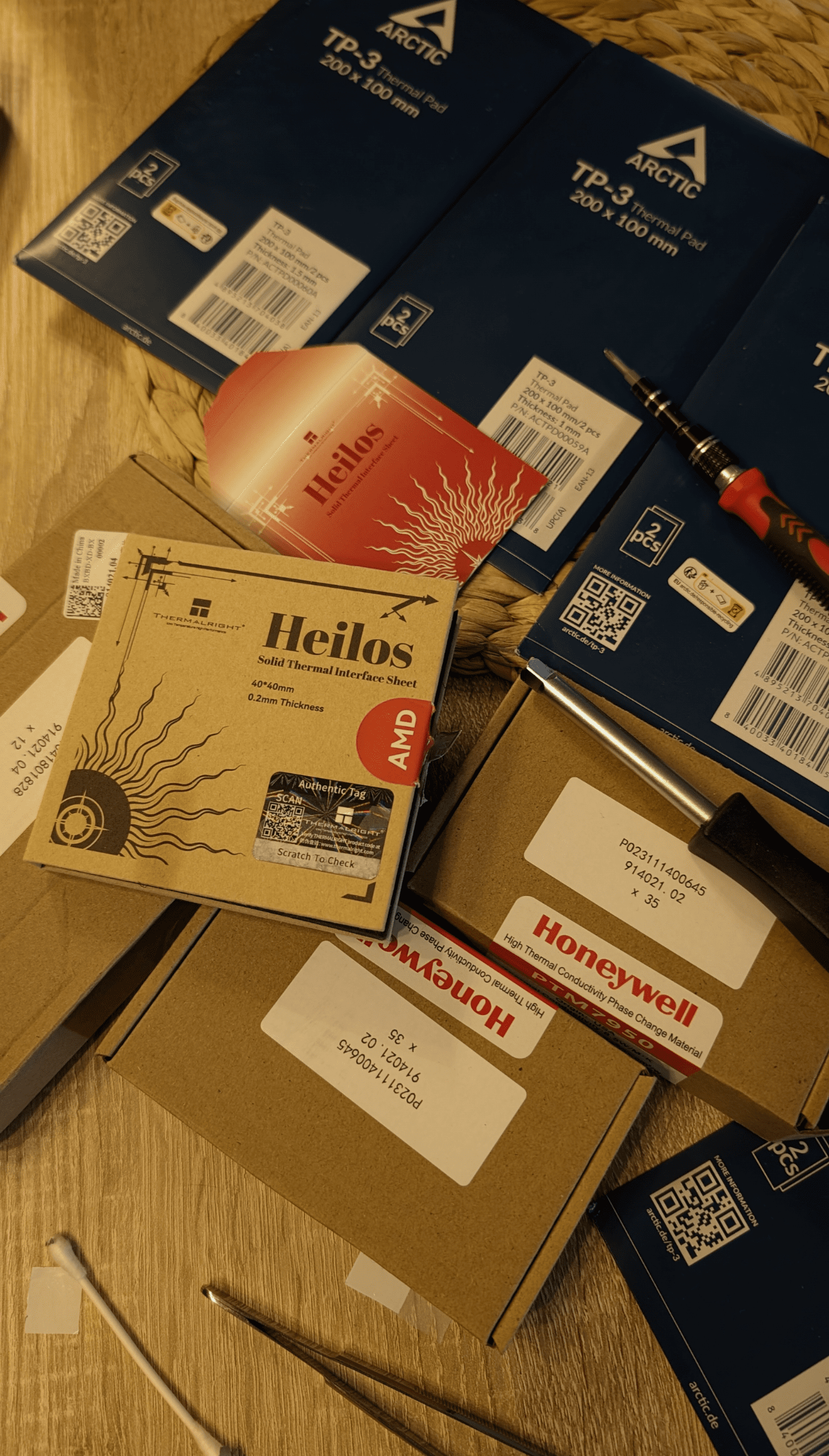

Das Gelid ist wohl kein Original Honeywell. PTM 7950 ist 0,25mm dick und das Gelid 0,2mm.
Das sind alles keine Originale.
Falls du doch eins findest, wäre es super zu erfahren wo du das bekommen hast.
ICh habe meiens bei AliExpress aus China bestellt

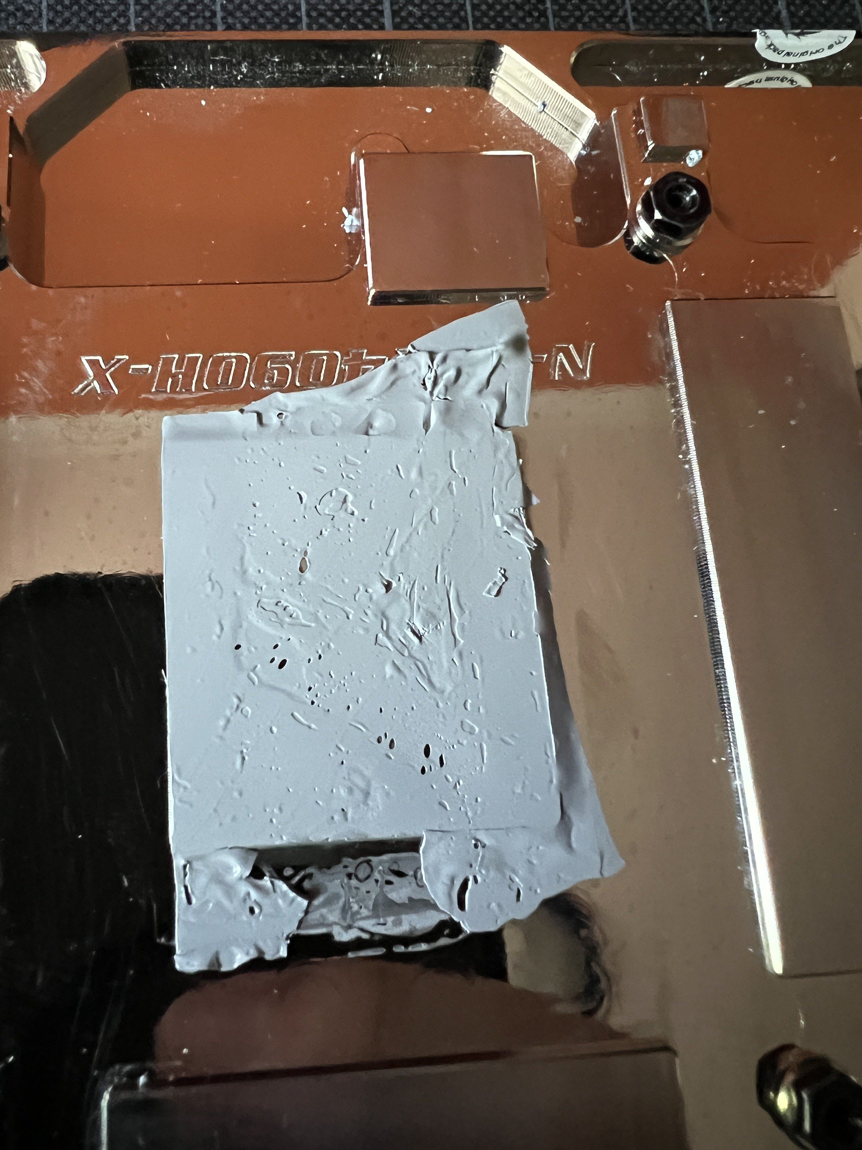

geht das so? das PTM ist leider immernoch unterwegs, musste nun die Thermalright erstmal probieren. wie erwartet kriegt man da kaum die Folie runter, auch mit runterkühlen wars eher schwierig. das ist gerade der status quo. was meint ihr, Block aufsetzen oder eher nicht?

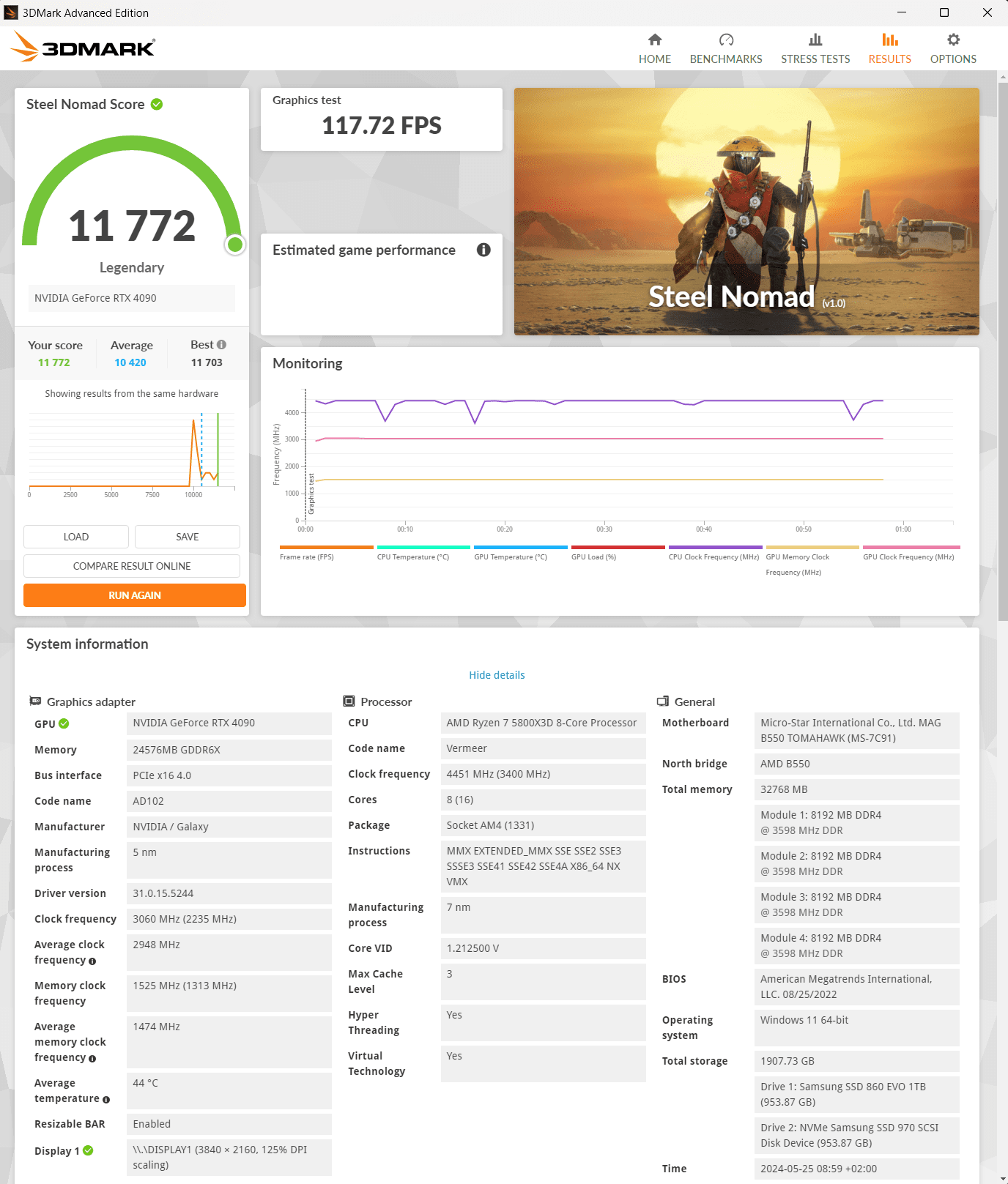

Ich bin gerade erst auf das Thema PTM4950 gestoßen da meine Hardware aktuell auch gut läuft. An der 4090 mit Alphacool Kühler und Wärmeleitpaste möchte ich jetzt auch nicht mehr rum schrauben. Trotzdem ärgert mich der hohe Hotspot Delta. Anlässlich des neuen 3Dmark Steel Nomad hab ich mal wieder etwas mehr Vollgas gebencht und dabei diese Temperaturen bei gut 20°C Kellerwasser. Guter Run mit Vulkan API https://www.3dmark.com/3dm/111969304?
Wären die Pads für eure nächste GPU interessant? Oder würdet ihr wieder klassisch mit Paste oder Liquid Metal setzen?
Ich habe hier selten über 20°C Wassertemperatur, ich hörte die Pads brauchen ca. 45°C um richtig zu funktionieren. Im 24/7 Betrieb hab ich aktuell ein Powerlimit bei ~360 Watt. Da werde ich wohl meistens unter den 45°C bleiben.

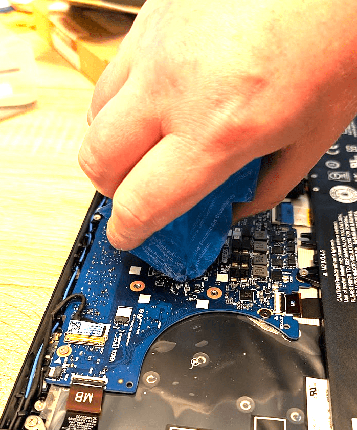

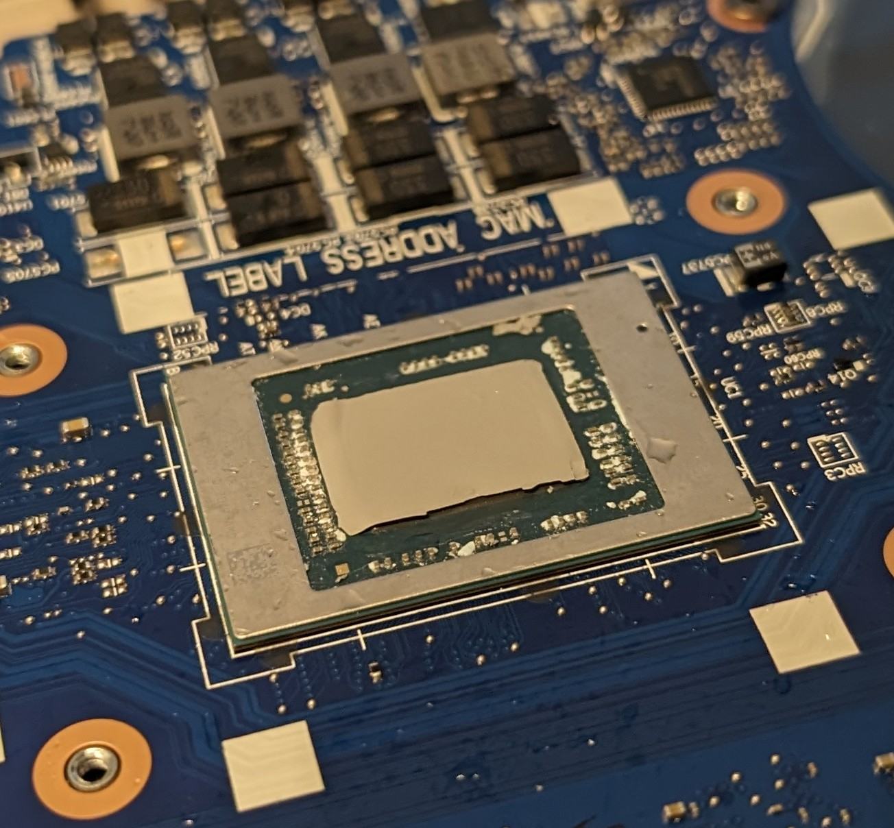

Hi zusammen, ich habe diese Woche meinen Lenovo T14S (4750 Pro CPU, low voltage 8 Kern AMD) wegen Temp Problemen auf Pad umgerüstet. Hier war auch ein Pump Out. Jetzt habe ich ca. 28 Grad weniger, wenn Teams Videokonferenz läuft. Ernsthaft.
Ich mache bald ne bebilderte Kurzanleitung wie man das optimal macht.
Edit: Hatte bei mündlicher Prüfung (online via Teams) mit meinen Studis konsequent hänger - richtige Scheisse.
Core Temp sagte 106 Grad Maximaltemperatur - jetzt sind es im gleichen Setting um die 70 Grad.
Ergänzung: der Text liest sich als wären die Pads ein Wundermittel - bei der WLP war ein Drittel der CPU nicht bedeckt. Mit neuer normaler WLP wäre es sicher auch wieder deutlich besser geworden.
Hier habe ich das Thermalright Heilos (Amazon) verwendet - kein Unterschied zum Honeywell.
bei welchem AliExpress Händler bestellst du deine Honeywell?
Ich bin mit der Performance des Heilos nicht zufrieden, werde auf Kryosheet oder PTM umsteigen demnächst.
Bei mir war übrigens definitiv Pump-Out
Anhang anzeigen 1003656 Anhang anzeigen 1003657

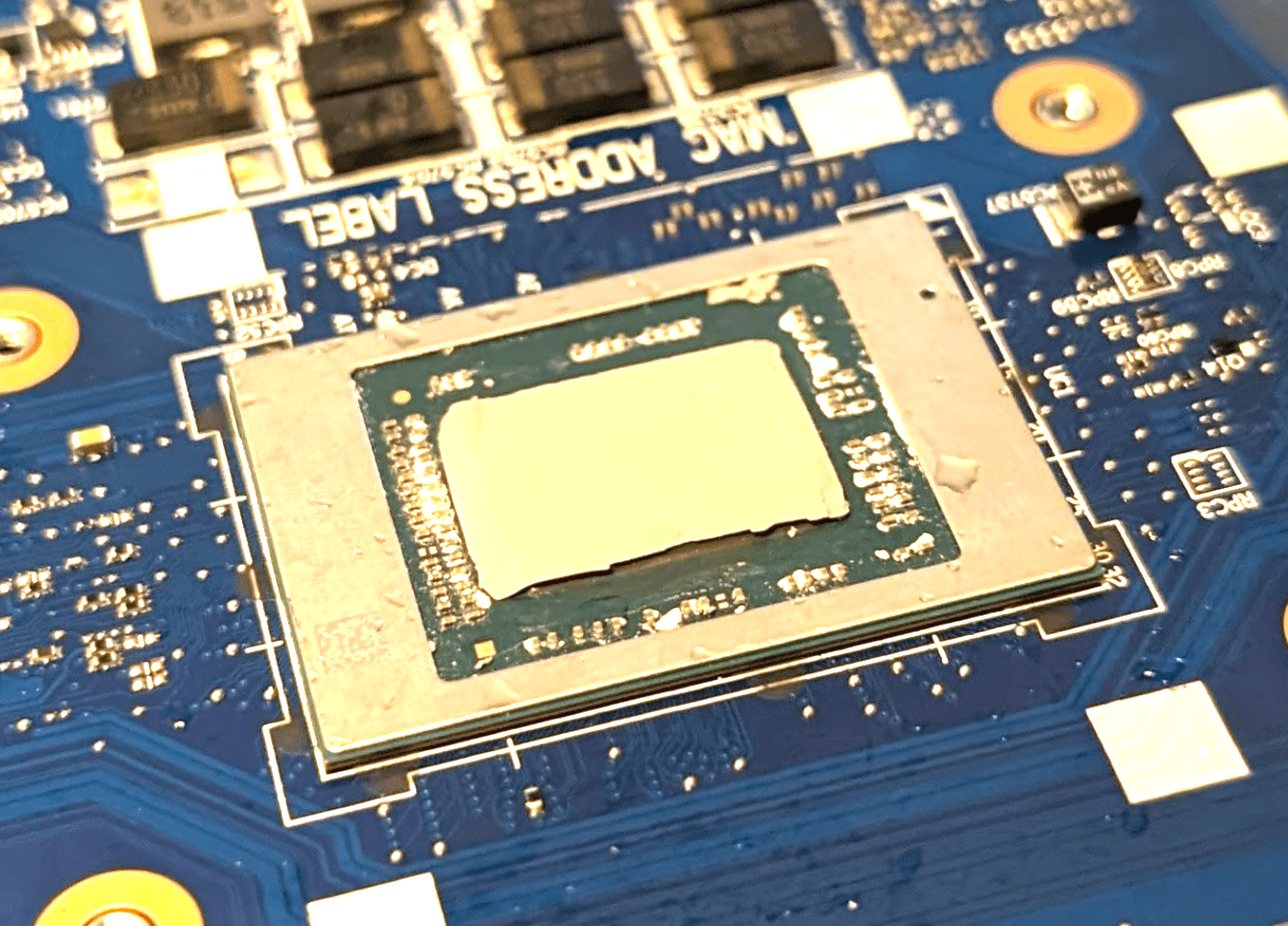

Ja so sah es bei meinem Laptop auch aus. Also ich merke keinen Unterschied zum Honeywell. Sicher, dass es korrekt saß?
So soll es aussehen (keine Löcher, Falten, Risse oder Blasen)

Kältepads verwenden und damit das Pad (beide Folien noch dran) im Sandwich direkt auf der Arbeitsfläche abkühlen.
Die erste Folie abziehen und dann auf GPU/CPU anbringen, dann nochmal schön Pad und CPU/GPU kühlen. Ohne diese Kühlung wäre das Pad sofort wieder nahe Raumtemperatur. Sein Job ist es, schnell Wärme aufzunehmen ;-)
Zu dem Punkt, der die meisten Probleme macht:
Die Folie unter Kühlung mit einer feinen Pinzette abziehen. Wenn es nicht so gut klappt, dann aufhören und eine andere Ecke nehmen. Dont push it.
So sollte es im Idealfall dann aussehen (ohne Blasen/Risse/Löcher/Falten)
So nicht
Über Kreuz die Schrauben anziehen - ich ziehe jede Schraube mindestens dreimal abwechselnd an.
Den Kühler/Block mit dem Fön der Frau erhitzen und erneut über Kreuz wechselnd anziehen. Damit ist dann auch das ganze Kondenswasser von den Eispads weg.
