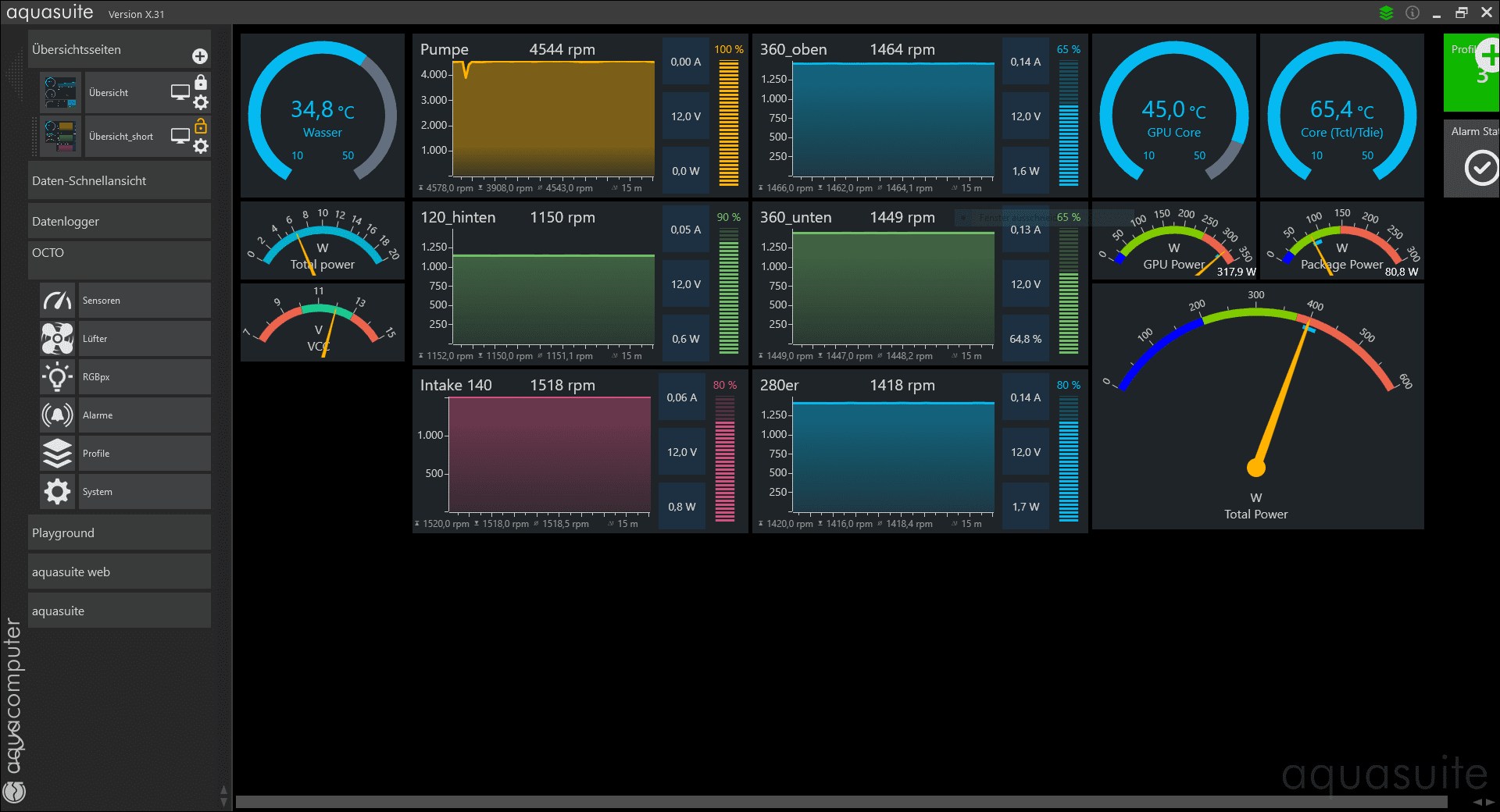

Temperatur unter Last bei Cyberpunk 2077 nach einigen Stunden:
  • Durchfluss von 225l/h zwischen 42° und 44° - Delta Wasser-GPU sind 11°-12°
  • Durchfluss von 82l/h zwischen 45° und 48° - Delta Wasser-GPU sind 13°-16°

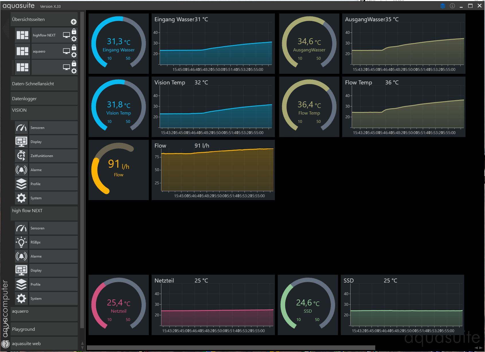

Die Tempwerte liegen bis auf 0,1° eigentlich immer gleich zu denen im aquaero lediglich der Durchfluss weicht ca 5l/Stunde ab, also der TFC-CS ist schon ziemlich genau
Halte ich für unwahrscheinlich, ich denke mal da wurde ein analoger Sensor verbaut, das digitale bezieht sich auf das Display und der Durchfluß wird mit "Flügelrad" gemessen.
Der digitale Calitemp ist nicht einmal 0,1Grad genau und die analogen sind nicht linear zur Temp genauso wie sämtliche Durchflußmessungen.
Die einzigen mir bekannten exakten Durchflußmessungen sind übrigens induktiv oder auf Schall bassierend, finden oft in der Industrie im Einsatz.
Die Druckmessung wie beim MPS 200/400 ist Temperatur abhängig und allein daher auch schon eher nen Schätzeisen.

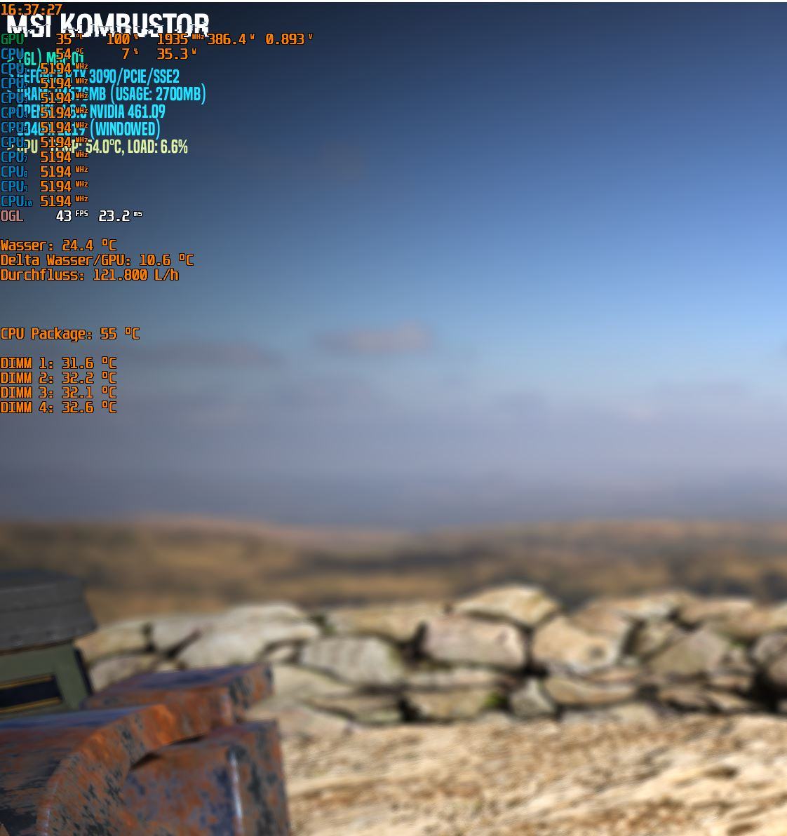

@RegokAsus 3080 TUF GamingBykski N-AS3090TUF-XpassivMX4Destilliertes Wasser - Chiller32012019,902808,10VRM: xxAquaero, high flow, B-TFC-CS-X
@RegokMSI Gaming X Trio (3090)Bykski
N-MS3080TRIO-X (V1)
passivMX4DP Ultra (Clear)40012024,4945,0020,51VRM: xxAquaero, high flow, B-TFC-CS-X

So ich habe eine neue Strix. Aber die ist auch nicht besser von der Wölbung der GPU.
Habe mal LM versucht.
Normal mit 120L/h und einmal Max.
Thema Wärmeleitpaste. Ich habe jetzt schon 4 mal die Kryonaut auf das Die gemacht. Und die war immer schlechter die die PK-3. Keine Ahnung wieso. Vielleicht wegen der Wölbung.

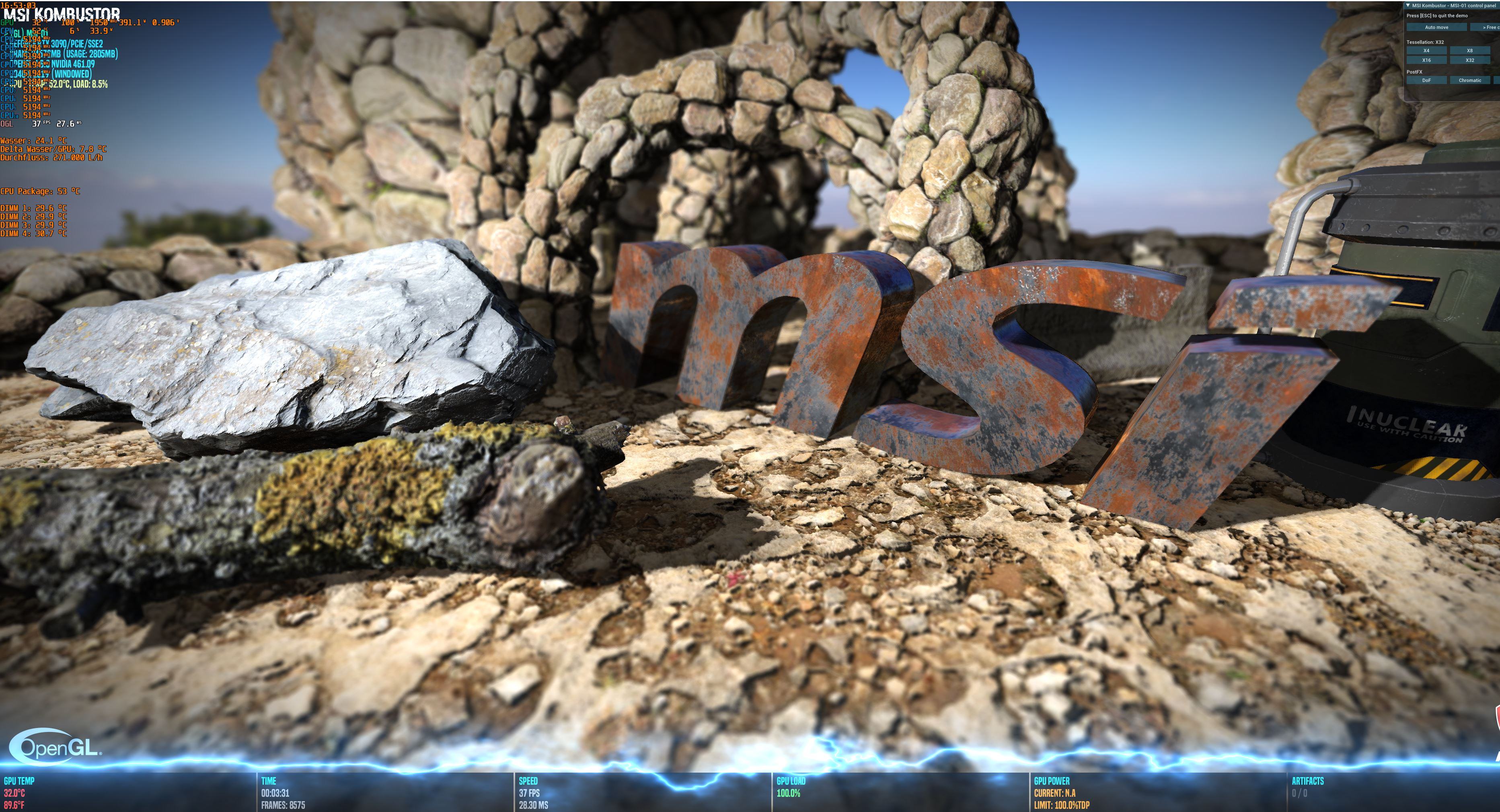

Habe leider keinen Durchflusssensor aber gebe meinen Senf zur Info dennoch mal ab:
martin28blnGainward Phoenix 3080Alphacool ref. PCB 3080/3090passivAlphacool mitgeliefertDestilliertes Wasser320unbekannt34,845,010,2-2x360, 1x280 XR5, Eisball; Kyros Next CPU, Eisball 100% im Test, Schlauch 8/11

@secufex3090 FE
Stock Bios
CorsairpassivTM30DP Ultra (Blau)3909031,85321,2
VRM: xx
Backplate: 65
aquaero, 2x BP-BSWP-CT, cuplex NEXT vision, high flow NEXT
Erklärung Screenshot:
Eingang/Ausgang Wasser ignorieren
Vision Temp (nach CPU) -> GPU -> Flow Temp (high flow Next)
