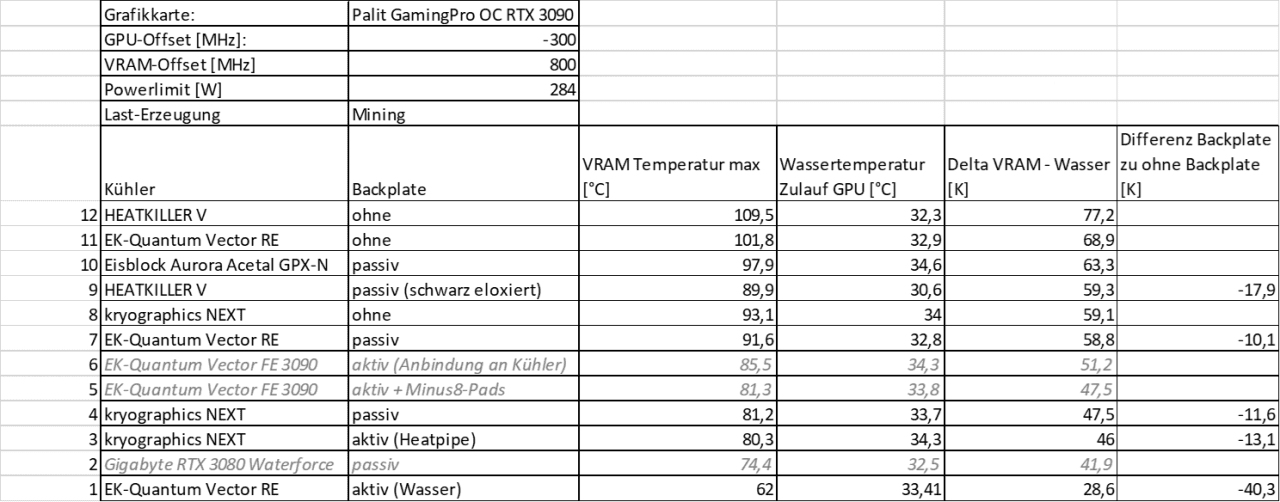

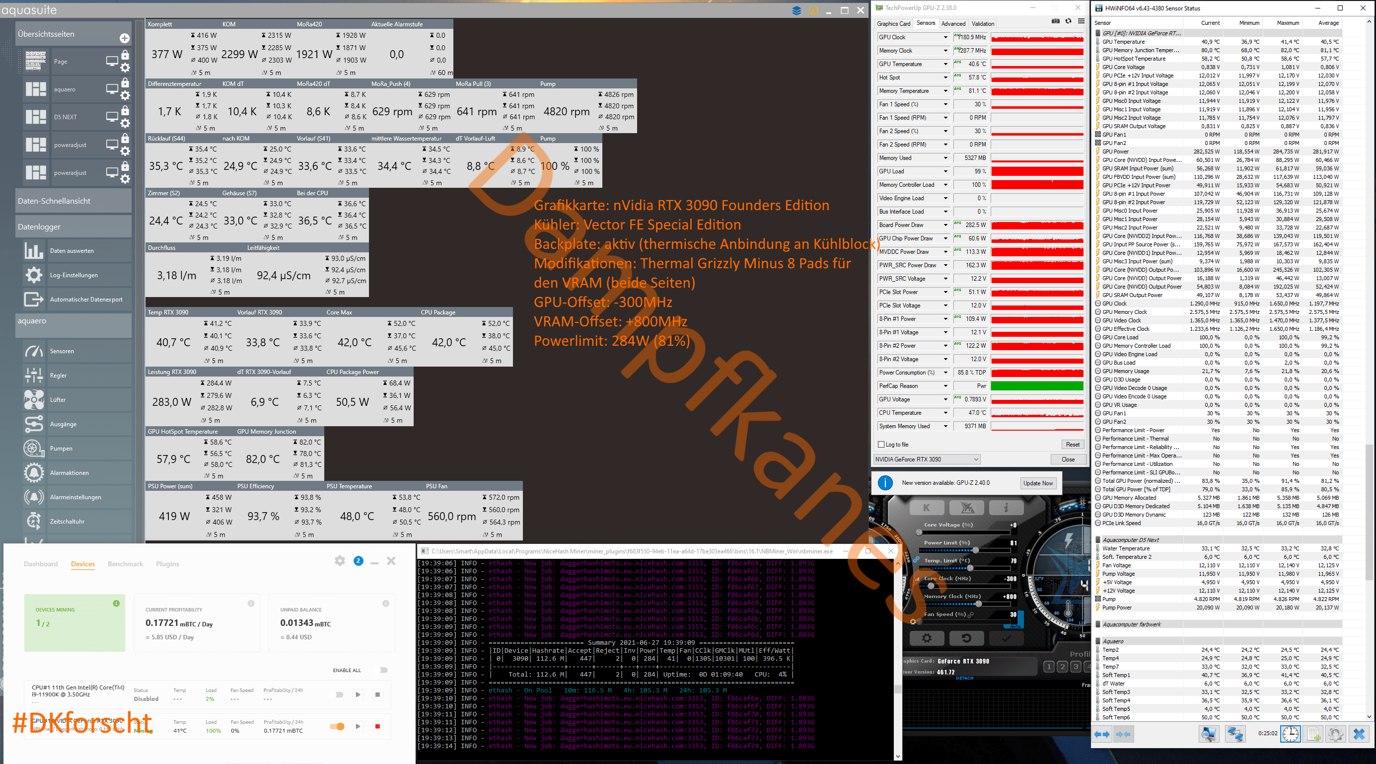

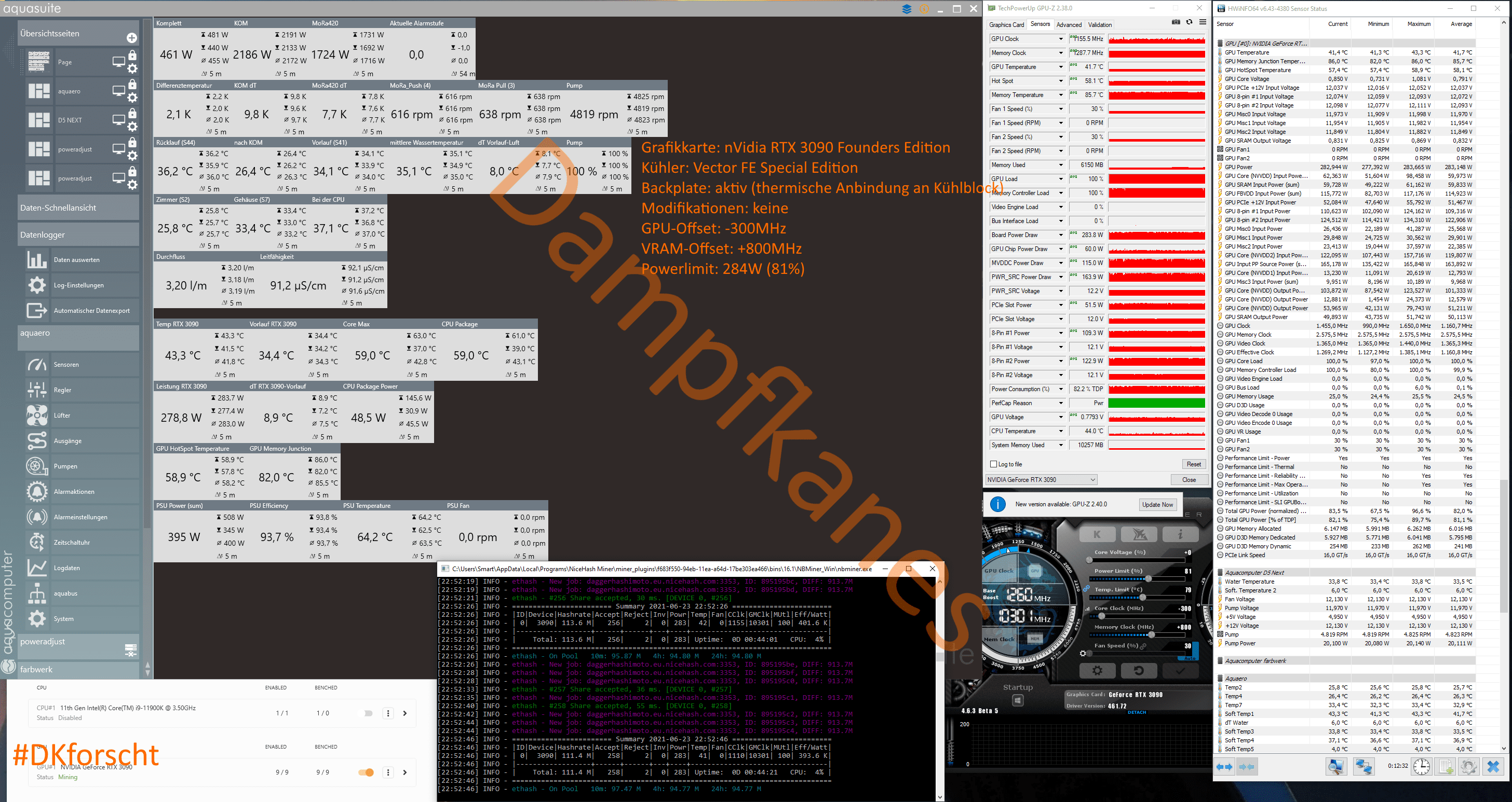

Nun habe ich eine 3090 FE mit dem Vector FE unter Mining-Last getestet:
Ich bin dann noch neugierig gewesen, wieviel die Verwendung von Minus 8 Pads von Thermal Grizzly bringt:
Und hier noch der Vergleich zu den bisherigen Ergebnissen:
Der Vector FE wird in dieser Dispziplin unter den 3090-Karten nur vom kryographics NEXT (verwendet Wärmeleitpaste für die VRAM-Chips auf der Vorderseite) und vom Vector RE mit wassergekühlter Backplate geschlagen. Die Gigabyte RTX 3080 Waterforce hat ebenso bessere Temperaturen, ist aber wegen der fehlenden VRAM-Module auf der Rückseite außer Konkurenz dabei.
Die Minus8-Pads haben 3,7K gebracht.

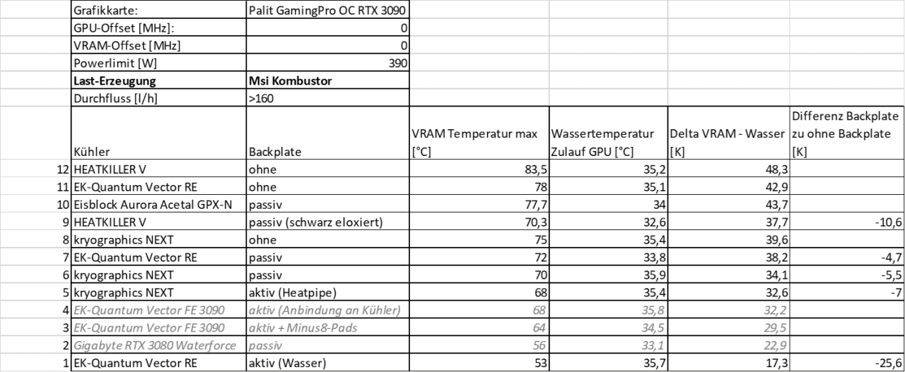

Beim Vergleich der VRAM-Deltas bei MSi Kombustor-Last gibt es ein Verschiebung:
Hier schlägt der Vector FE dann den kryographics NEXT und belegt die Plätze 3 und 4.

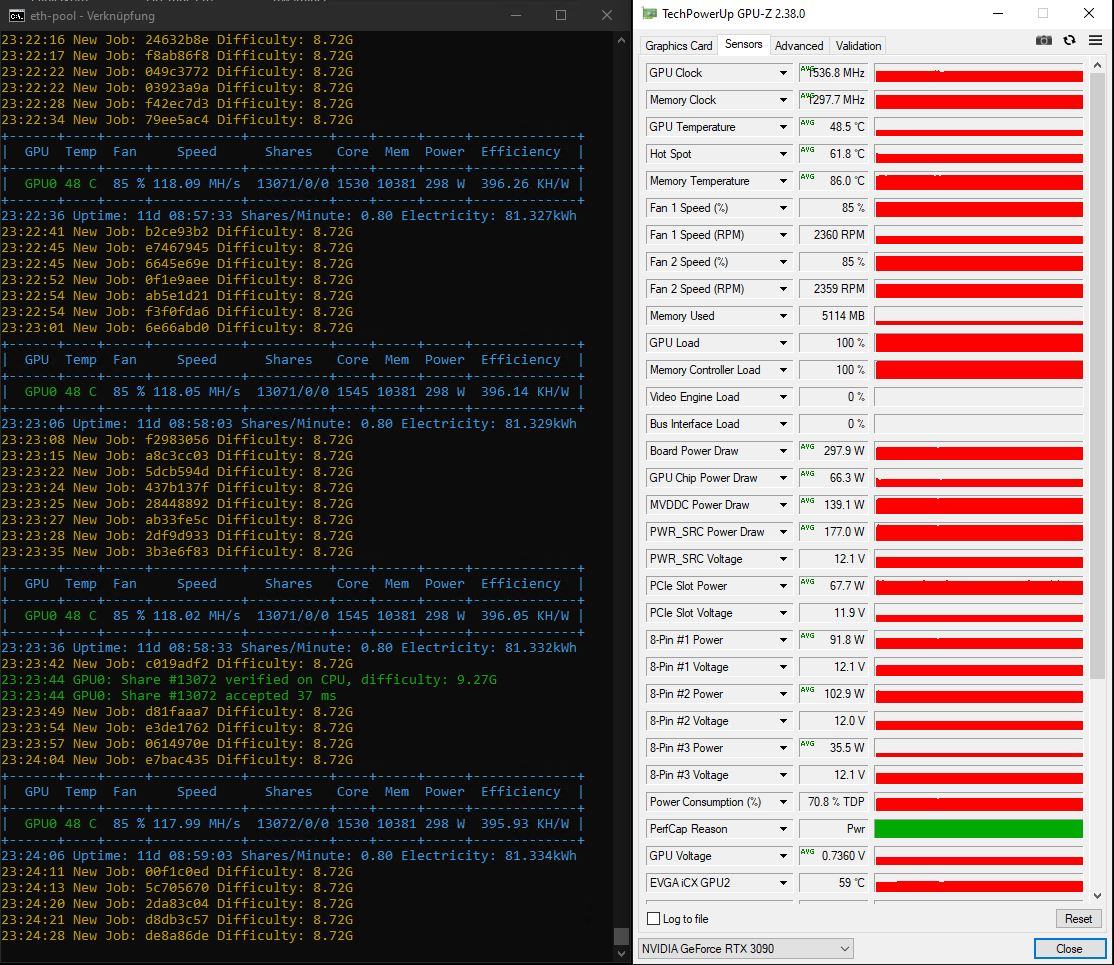

Die FTW3 Ultra (Luft) mined noch im Keller bei durchgehend 86°C
Hab noch nicht mal den "Yilem-Kühler" montiert 🙈

Wieviel so eine Lösung bringen kann, sieht man ja im Vergleich mit dem jeweiligen Platz1 in den Tabellen von Post #593
Je nach Last sind da danach gehend eine Verringerung des Deltas von 10-20K drin.
Trotz der großen Reduktion stehen da aber Ertrag und Kosten trotzdem in keinem sinnvollen Verhältnis.
Das macht man imho, weil man Bock drauf hat und/oder weil einem die Kohle egal ist.
