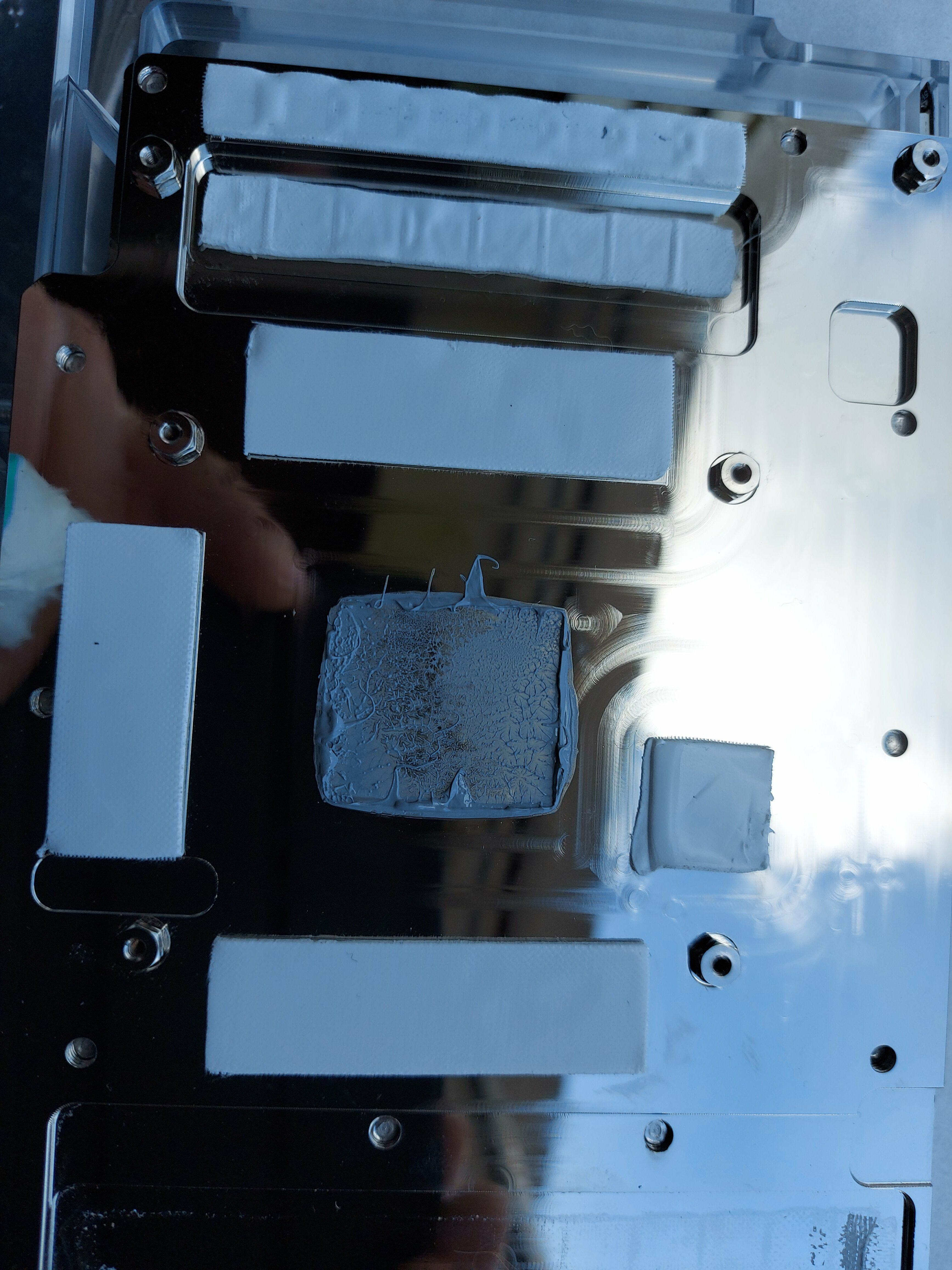

Dann müsste ich bestimmt 1,5mm Pads nehmen statt 1mm. muss ich denn kühler mal runder nehmen um zu sehen ob abdrücke von denn Speicher auf den Pads zu sehen sind
wenn nicht dann 1,5mm ausprobieren
Hallo
hier mal ein Bild da sieht man keine speicherabdrücke auf
den Pads werde wahrscheinlich dickere brauchen hab max 90 grad nach 2 Std. gaming
Die drei langen RAM-Pads sind gar nicht eingedrückt und sehen aus wie unbenutzt. Scheint dort wirklich kaum Anpressdruck zu geben. Das wird es schon sein.der Rest sieht gut aus.

Ok, spannend - da muss ich dann bei Gelegenheit auch nochmal schauen. Ich befürchte Ähnliches ..
Vielleicht passt es ja bei ihnen drück die Daumen vielleicht haben die Speicher in der höhe zu viel Toleranz ?
Ja das sehe ich auch so mal sehen was der Alphacool support meint. Vielleicht haben die Speicher Blöcke in der höhe zu viel Hersteller Toleranz ?
Habe jetzt Antwort Von Alphacool : wenn Sie uns Ihren Vollständigen Namen und Anschrift mitteilen, können wir Ihnen gerne zusätzliche 0,5mm Ultra Soft pads zusenden, welche Sie auf die 1mm Pads für die Ram draufsetzen.
Wenn das funktioniert soll mir recht sein
