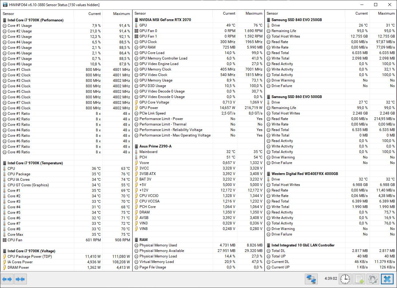

Muss jetzt natürlich wieder testen was die Temperatur und vor allem die Lüfter unter Last sagen. Bin gespannt...
Habe jetzt auf die Schnelle mal ne knappe halbe Stunde The Outer Worlds getestet, bin ein bisschen an den Orten rumgelaufen die ein Hochdrehen der Lüfter bisher immer provoziert haben.
Ergebnis mit MSI-Grafikkartenstütze: Maximal 76°, Fan 0 bei 1690 rpm, Fan 1 bei 1592 rpm. :bigok:
Ich war echt skeptisch ob das Teil wirklich so viel bringt, aber scheinbar ist es so. Kein Hochdrehen mehr. Die reine Chiptemperatur scheint auch nicht ausschlaggebend für den "Panik-Modus" zu sein, die 76° hatte ich schließlich vorher auch schon. Es scheint nur darum zu gehen das der Kühler fest mit allen Bauteilen Kontakt hat, was beim Durchhängen der Karte nicht der Fall ist.
Natürlich muss sich die Konstruktion noch in einer längeren Spielesession beweisen, aber mein erstes Fazit ist positiv :)
