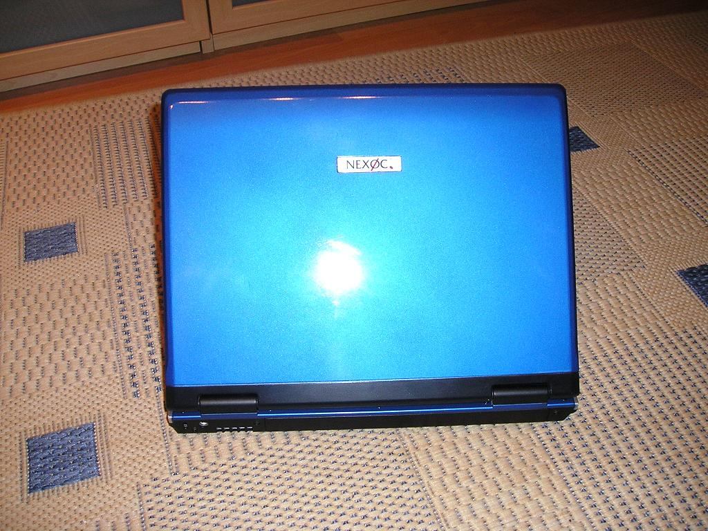

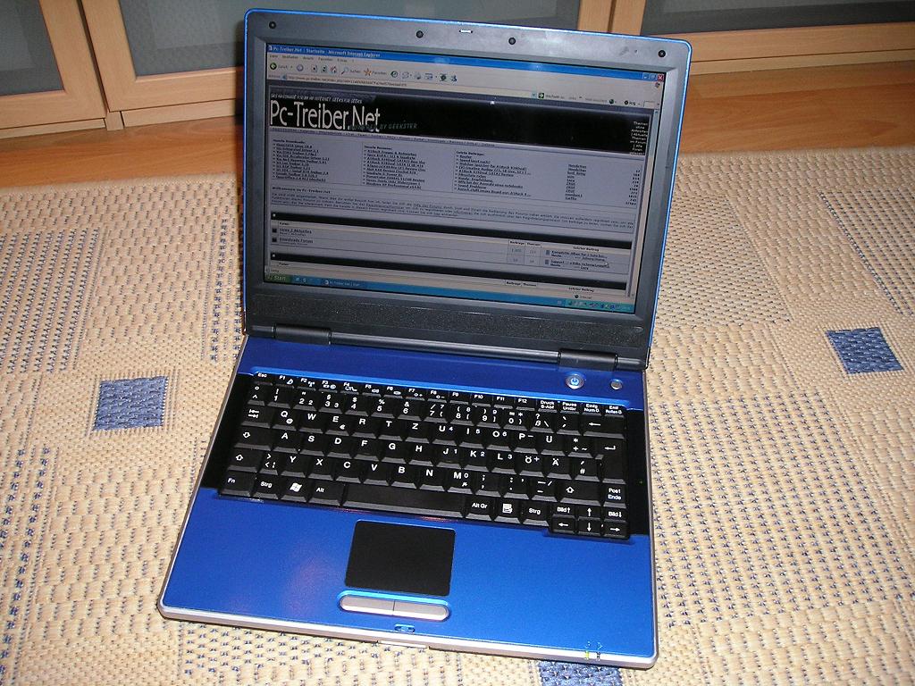

so, nun habe ich mal das notebook lackiert und so sieht es aus:
Pimp My Book (Notebook Painting/Disassembly Guide)
Heute wollen wir uns mit dem Thema des Notebook-Lackierens beschäftigen. Es ist z.Z. im Trend, dass die Notebooks schon neu lackiert verkauft werden, nur leider entspricht der Preis nicht jedem Geldbeutel.
Nun gibt es natürlich zwei Wege das Notebook zu lackieren. Erstens man klebt einfach die Stellen ab, die nicht lackiert werden sollen, oder man baut das Gerät so weit auseinander, dass man nur noch sehr wenig abzukleben hat. In beiden Fällen wird es aber mit der Garantie schwer. Beim Ersten kommt man sicher ohne weiteres bei der Garantieabwicklung durch, solange man keine wichtigen Dinge wie z.B. Kühlungsschlitze zulackiert hat. Beim Zweiten arbeitet man in der Regel gegen die Garantieregeln der Hersteller, denn man muss Siegel entfernen. Wie man es natürlich machen will, muss jeder für sich selber entscheiden. Der Vorteil der Lackierung von Werk aus ist, dass man trotzdem die Garantie behält, aber bei Bestellung über das Internet die 14 Tage Rückgaberecht verliert. Man sollte sich also sicher sein, ob das Gerät das richtige ist. Außerdem muss man entscheiden, ob sich eine Lackierung von über 200 Euro für ein Gerät lohnt, welches z.B. neu nur 800 Euro kostet.
Als Beispiel habe wir das Notebook Nexoc Osiris S602 genommen, welches eigentlich vom Werk aus mit den Farben Schwarz und Silber sehr klassisch gehalten ist. Nur ist hier die Dispayrückseite sehr kratzempfindlich und hat schon ein paar Macken. Daher gibt es die Auswahl es zu Lackieren lassen oder dies selber zu machen. Da das Basteln bekanntlich Spaß macht und der Preis für das Lackieren mit knapp über 200 Euro nicht wirklich ein Schnäppchen ist, habe ich mich für das Zweite entschieden.
Weiter lesen ...
Viel Spaß beim Lesen!
Gruß Halema
