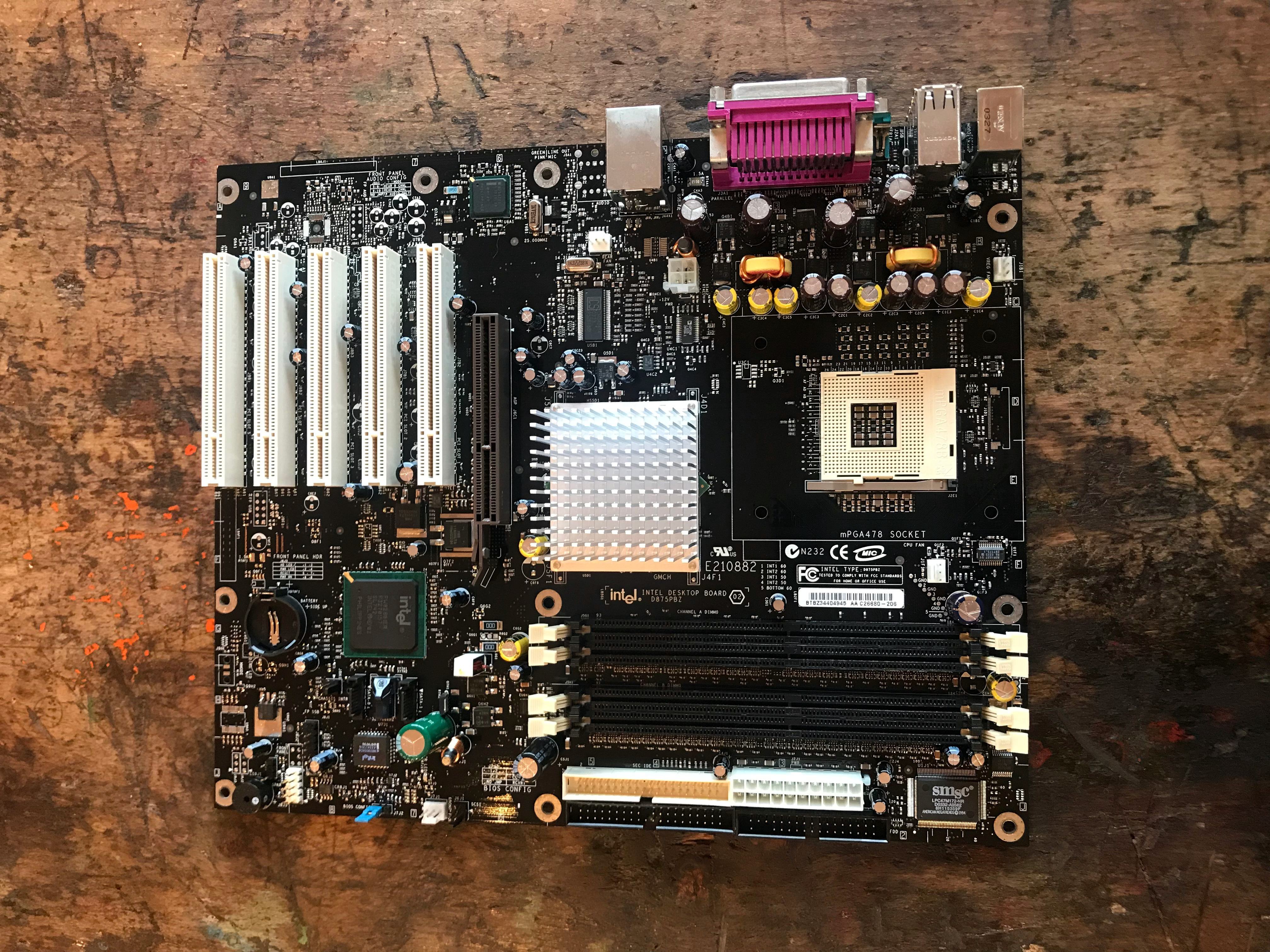

Evtl. kommt die SUX6000 auf folgendes Board:
Intel D875PBZ
Sehr schönes Board - PCB Farbe wäre auch passend. Die CPU bleibt aber unverändert. :)

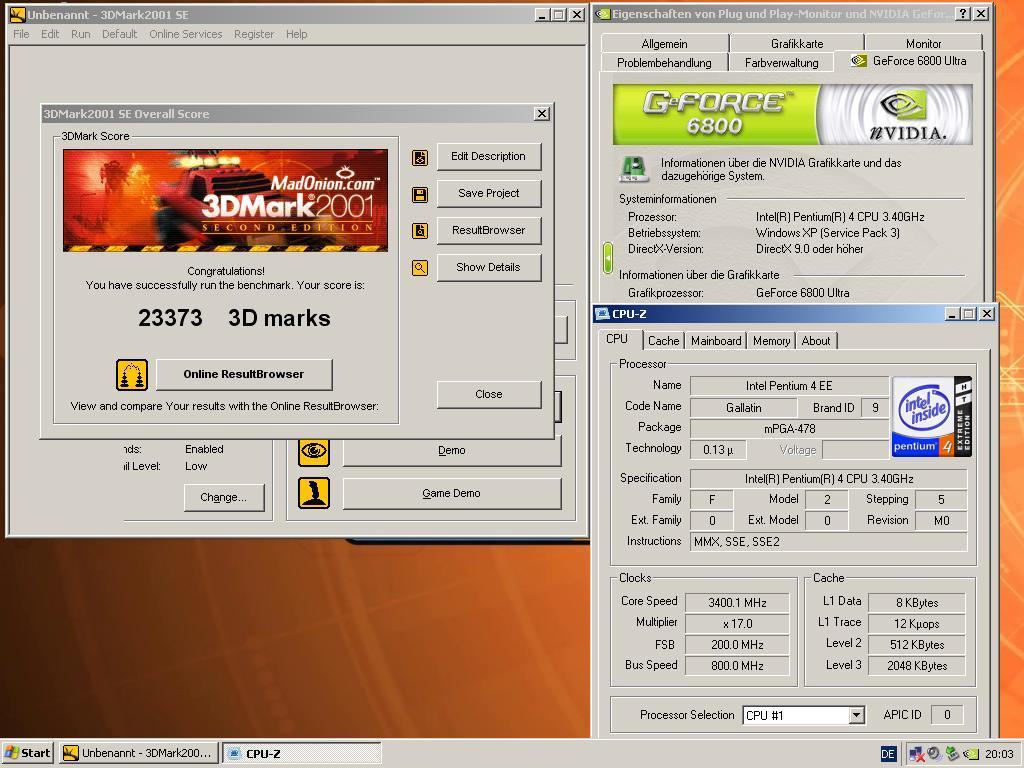

Das Projekt wird jetzt in ein 2004er Projekt umgewandelt. Dem Pentium 4 3,4GHz Extreme Edition wird eine GeForce 6800 Ultra zur Seite gestellt. Als Board kommt das Intel D875PBZ zum Einsatz. RAM kommen 2x 512Mb PC400 DDR Corsair CMX512-3200XL mit Samsung TCCD Chips rein. Der Rechner soll mein neuer LAN-Rechner werden und meinen 2003er ablösen.

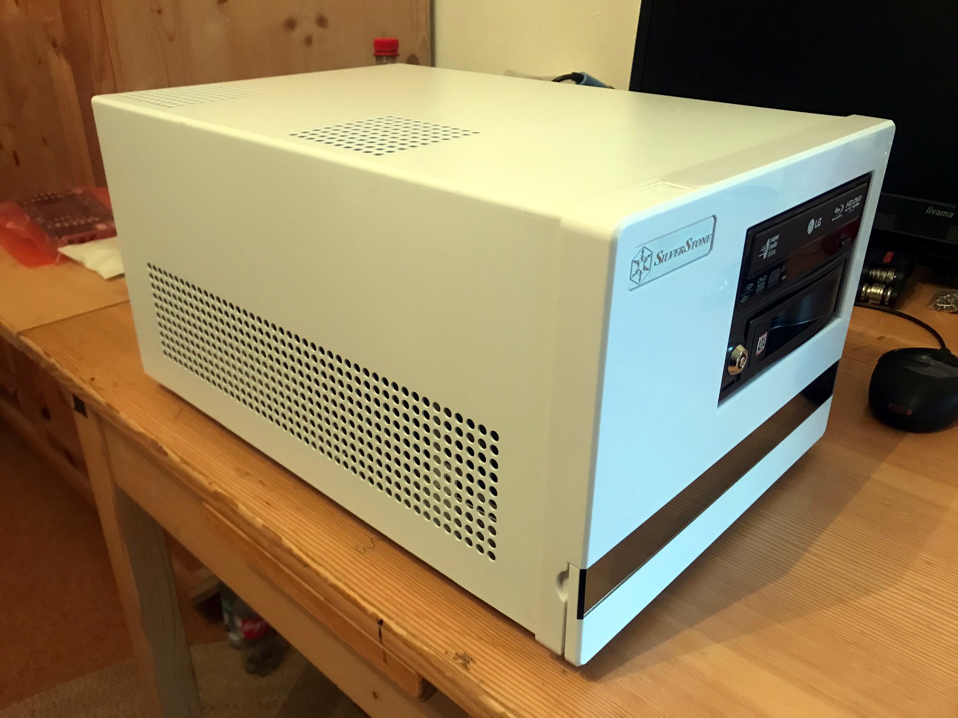

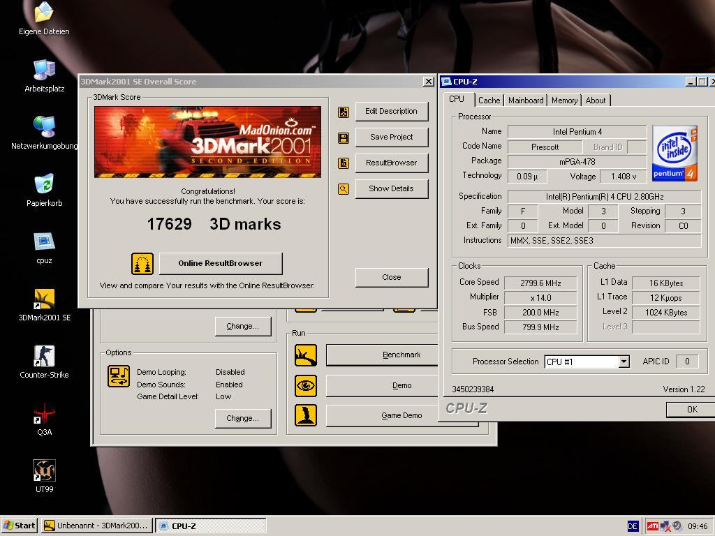

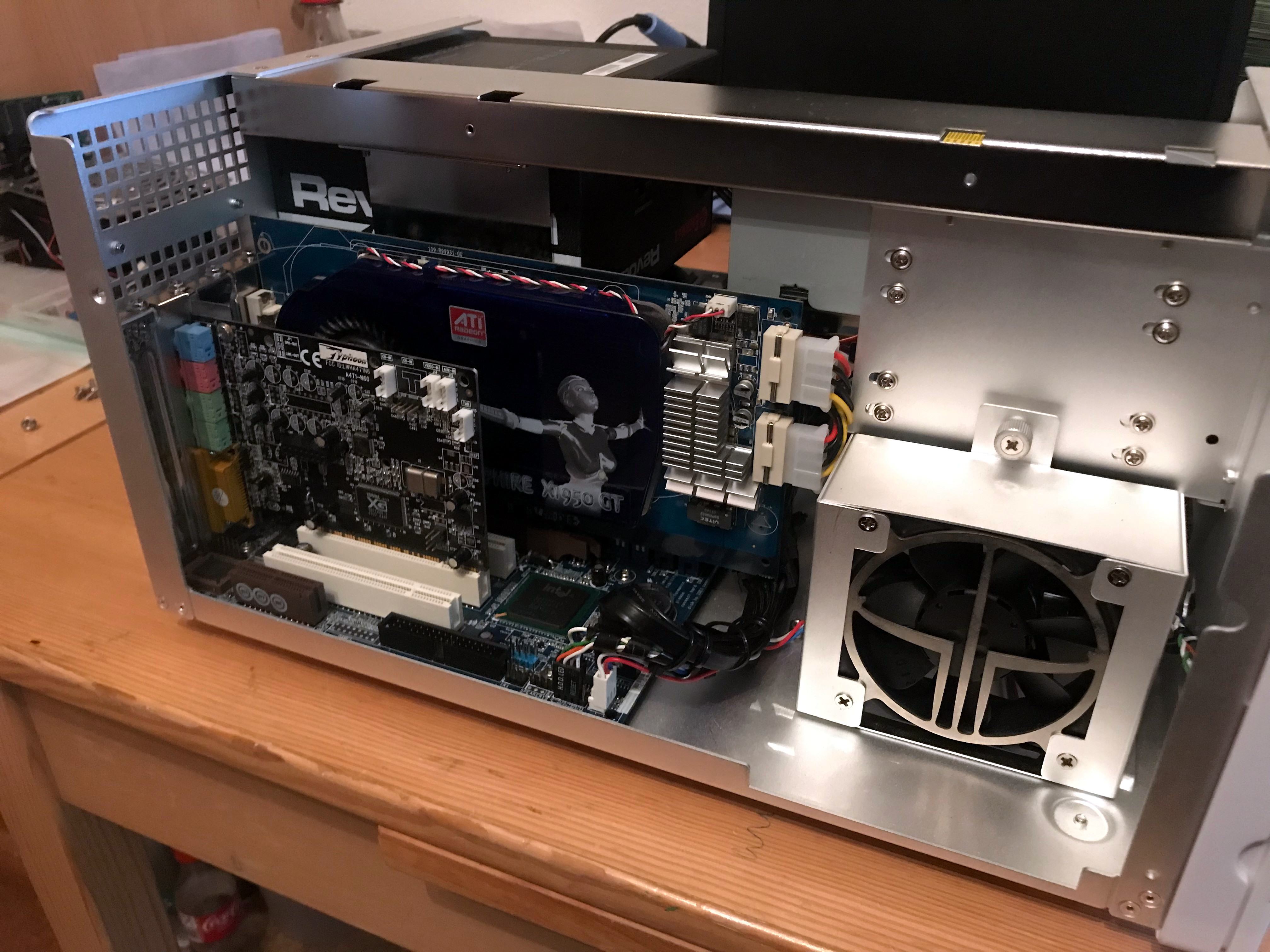

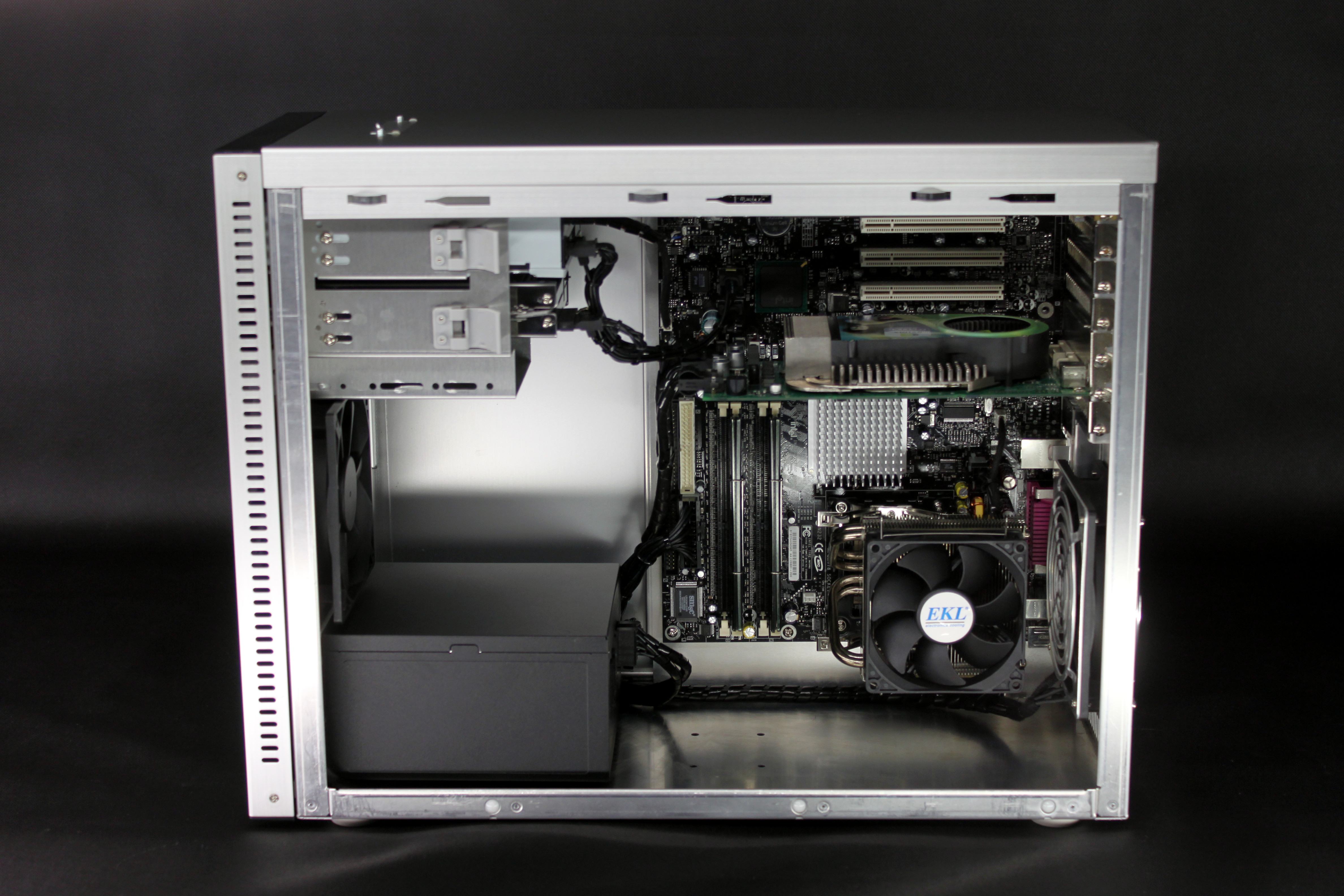

...und ich habe für einen im sterben liegenden LAN-PC noch was gemacht.
Da ich mittlerweile so viele P4 Boards habe und das für das SUX6000 Projekt erst angedachte Gehäuse auch genutzt werden soll, habe ich schnell was zusammengebaut.
Hier wurde jetzt wirklich gar nicht großartig auf die Verkabelung geachtet, das System muss stabil und schnell sein.
Die Specs:
CPU: Intel Pentium 4 2,8GHz (Prescott)
CPU Cooler: Cooler Master Ultra Vortex
Motherboard: ASRock P4i65G
RAM: 2 x 512MB PC400 DDR
VGA: ATi Radeon X1950 GT AGP
Sound: Typhoon A471-N60 (Yamaha XG)
Drives: 1x SATA 1TB Samsung, LG GGC-H20L Blu-Ray & HD-DVD
Case: Silverstone SG02W
PSU: Enermax RevoBron 450W
OS: Windows XP Pro

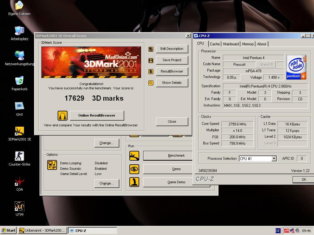

3DMark 2001:

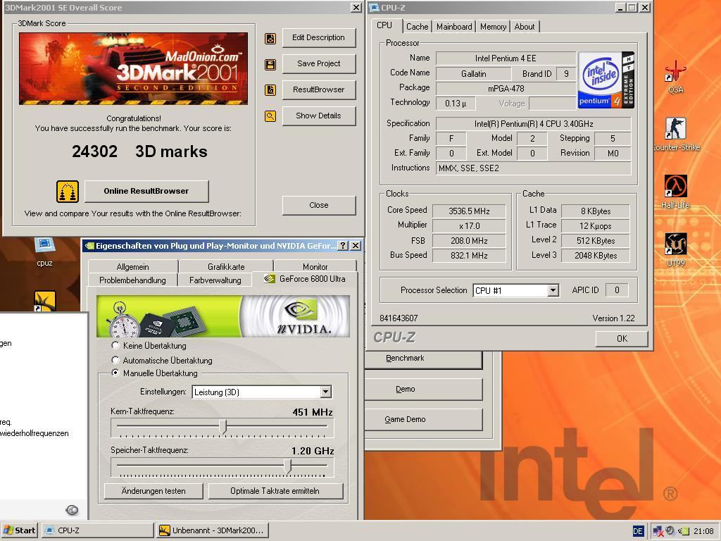

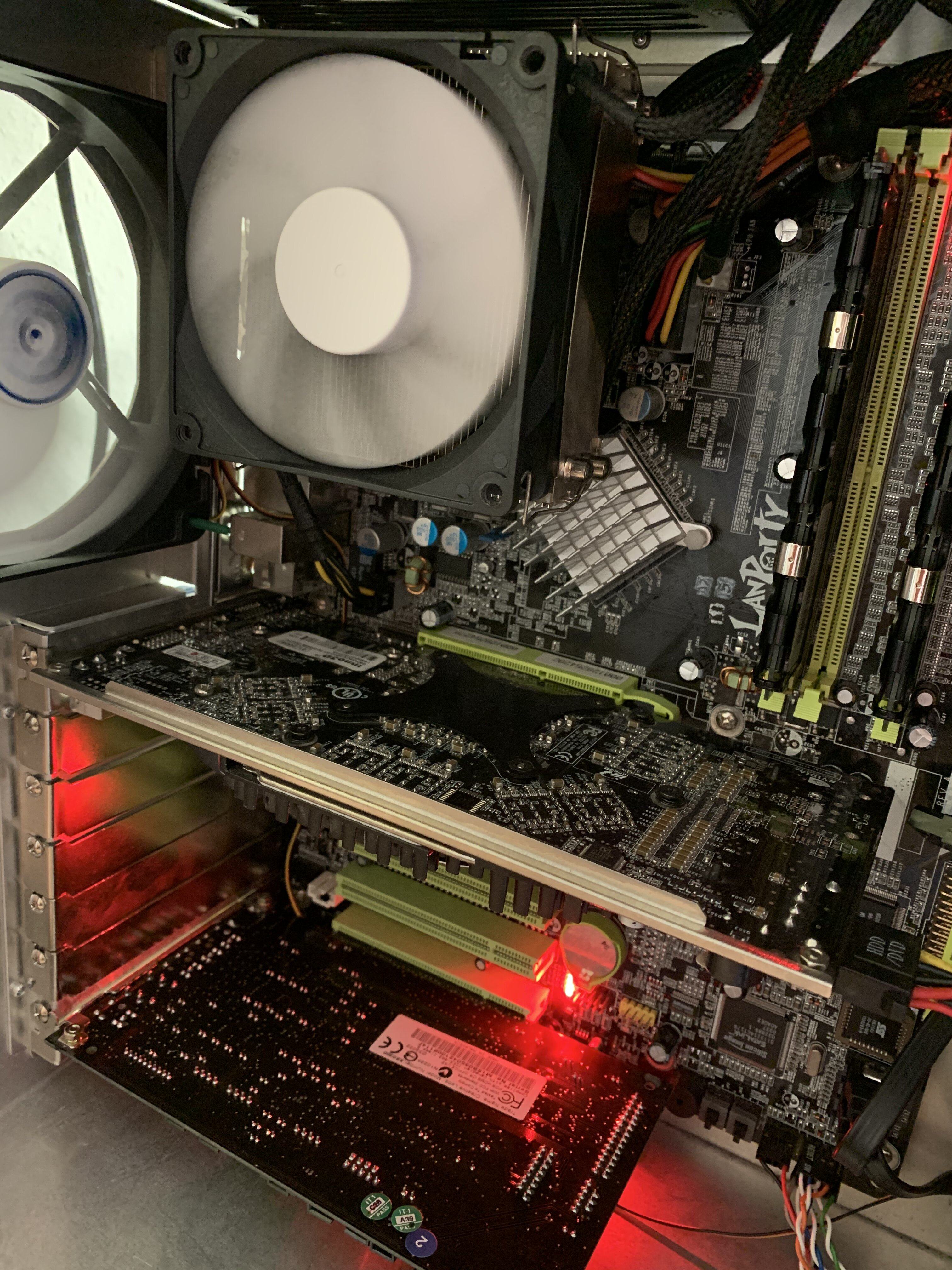

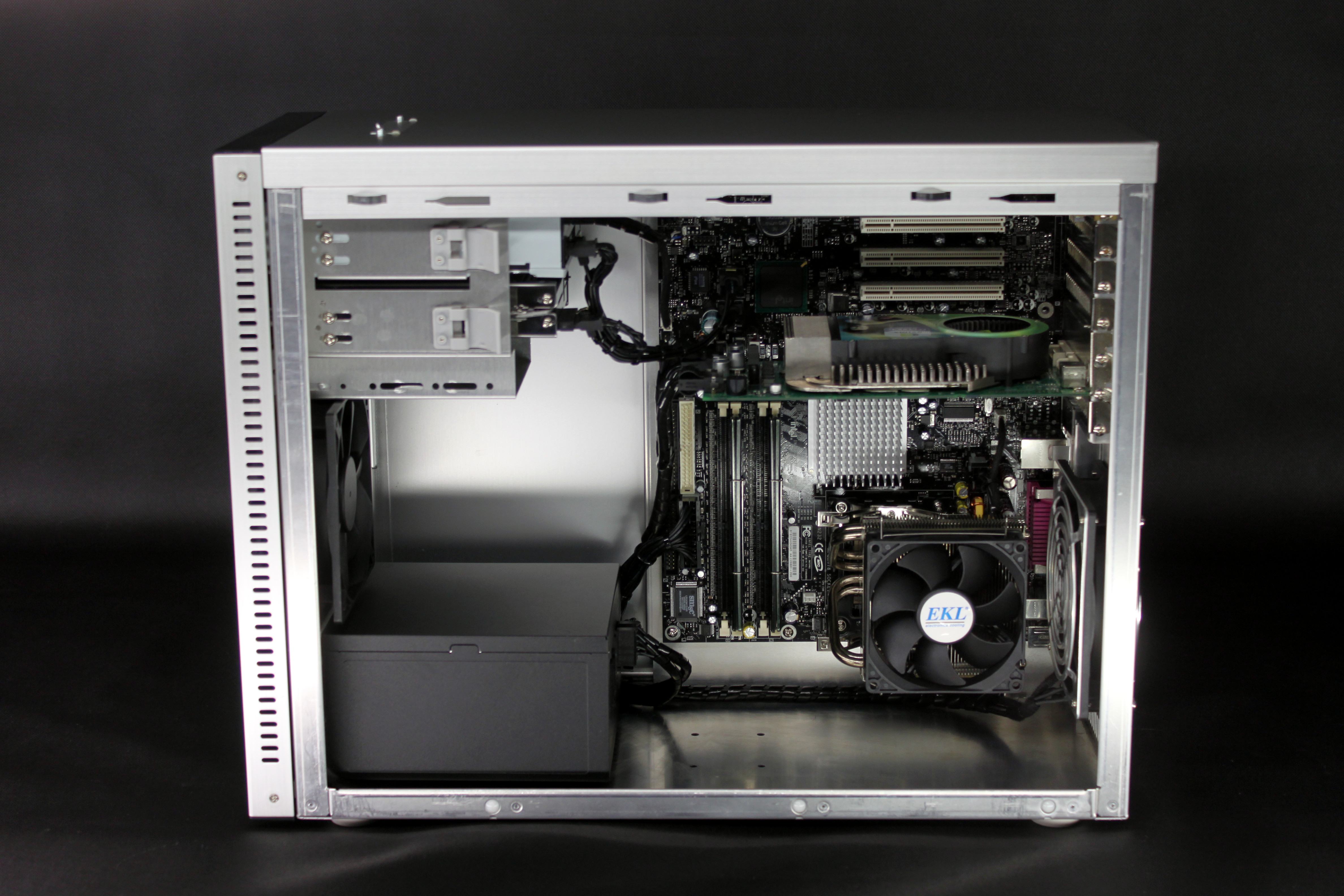

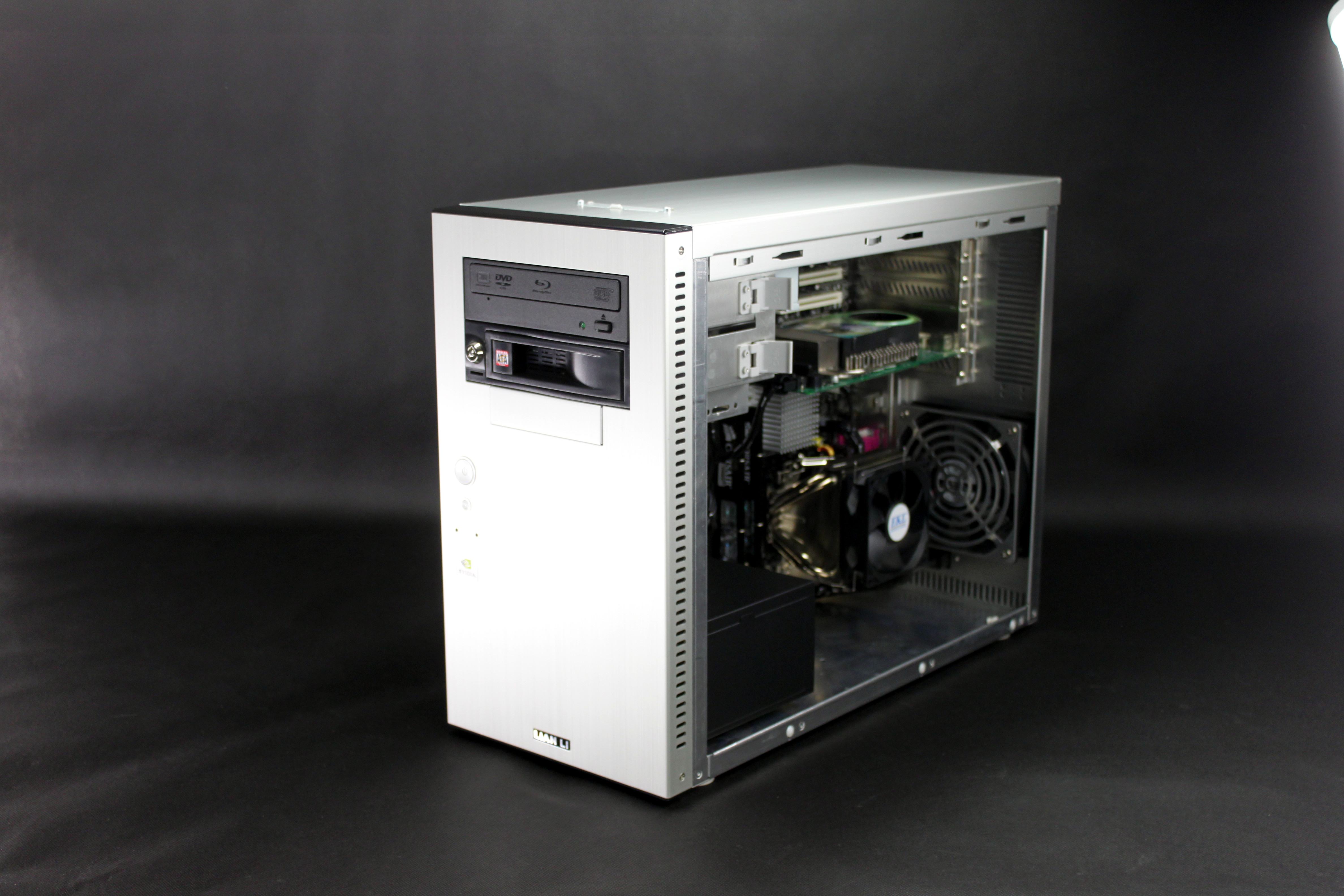

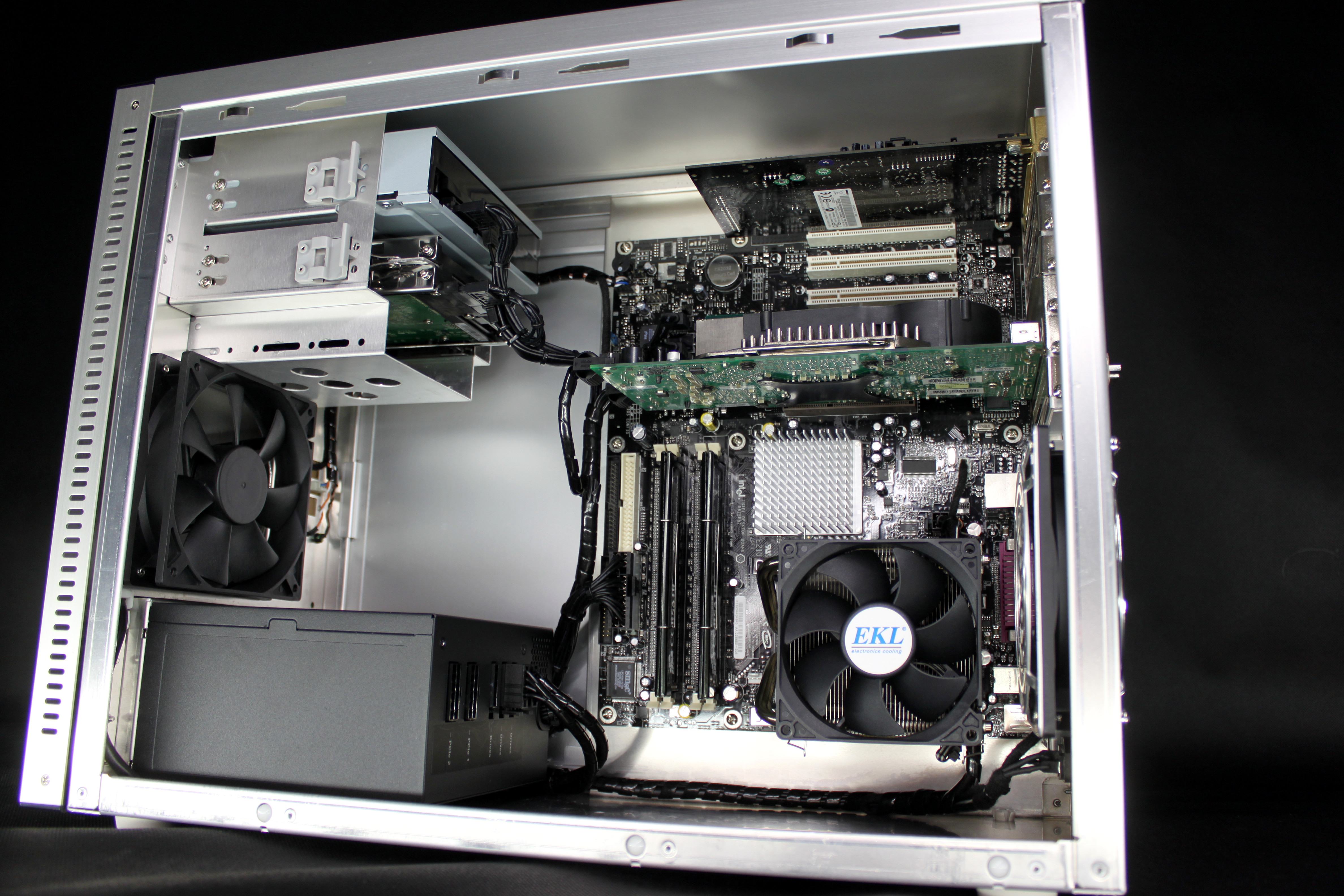

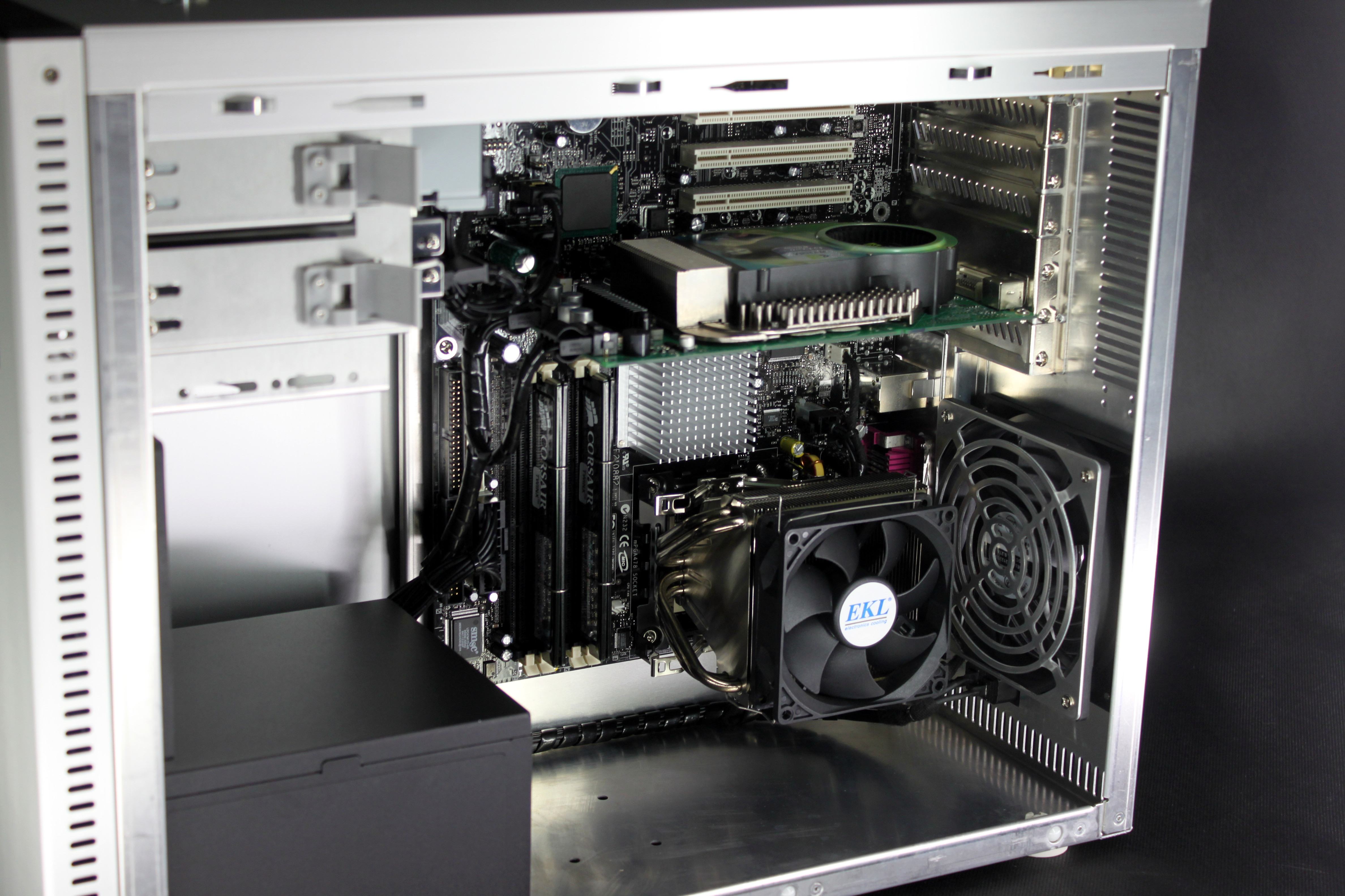

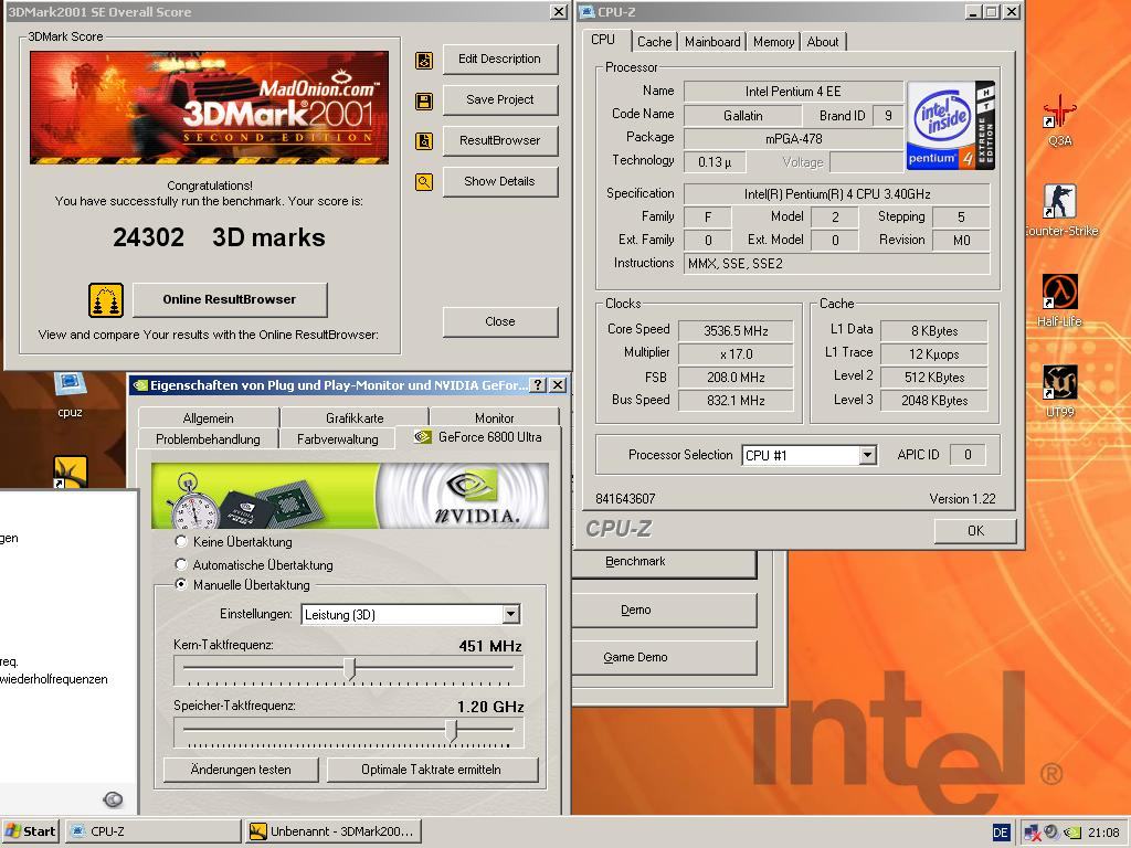

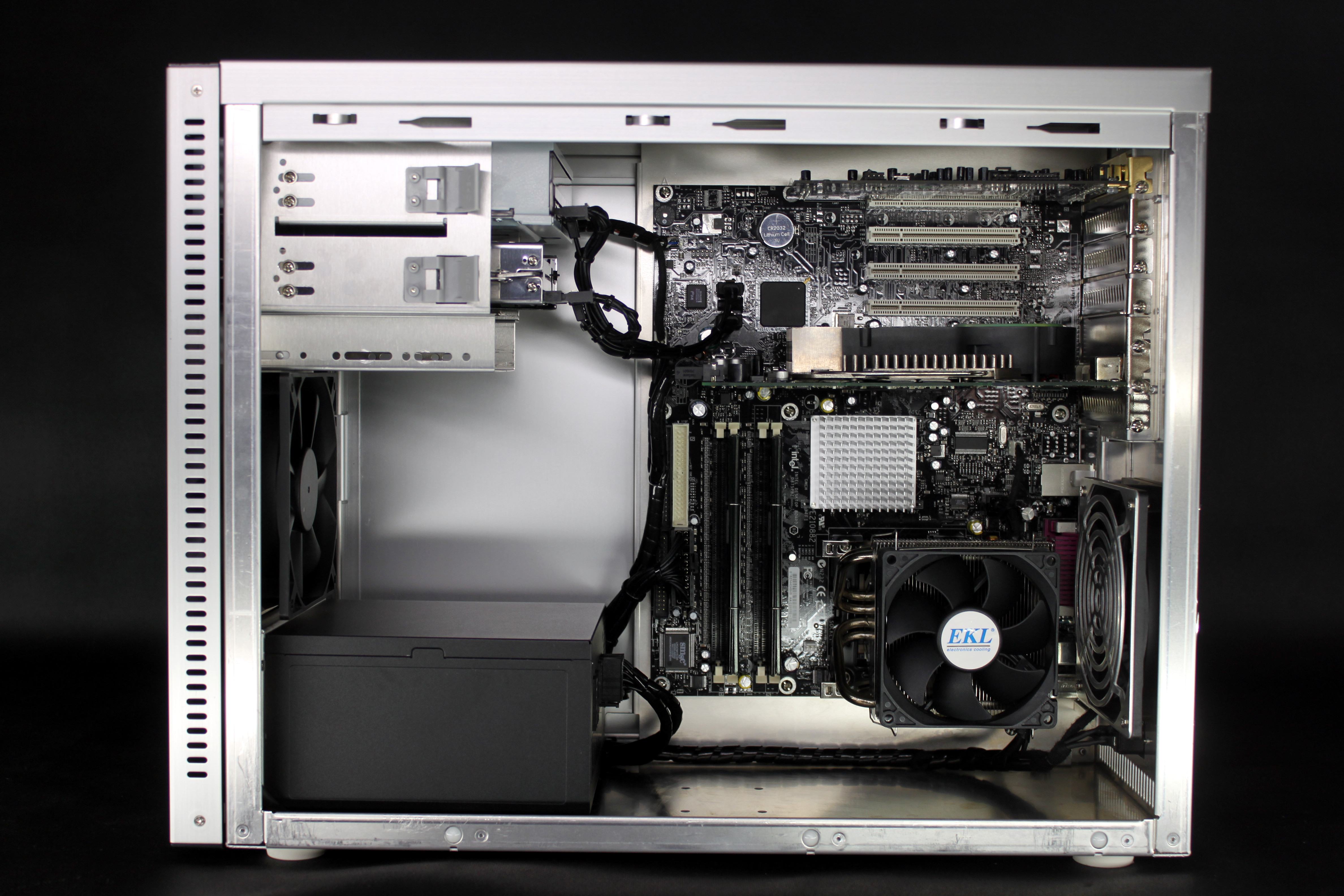

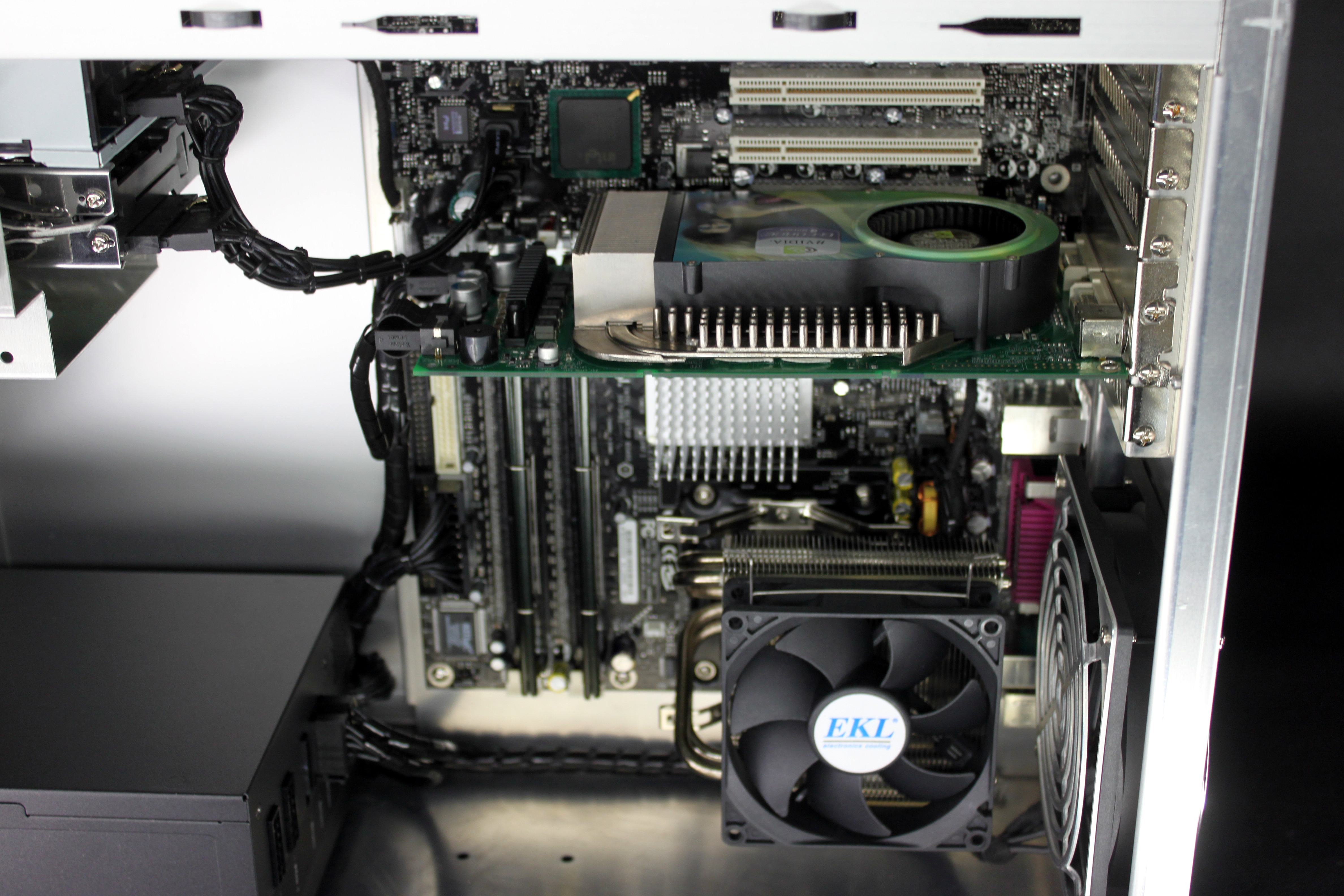

Projekt 2004:
CPU: Intel Pentium 4 Extreme Edition 3,4GHz (Gallatin)
CPU Cooler: Thermalright XP90
Motherboard: Intel D875PBZ
RAM: 2 x 512Mb PC400 DDR Corsair CMX512-3200XL
VGA: GeForce 6800 Ultra
Sound: Sound Blaster X-Fi Fatal1ty Platinum
Drives: 1 x SATA WD Raptor 74Gb, Pioneer DVD/Blu-Ray
Case: Lian Li PC-A05N
PSU: be Quiet! PP 500W
OS: Windows XP Pro
Schade, dass es zur damaligen Zeit wenig dunkle oder schwarze Grafikkarten für Highend gab.
Das grüne PCB der Ultra stört mich persönlich jetzt überhaupt nicht. Die Karte gebe ich nicht her. ;)
Wir hatten am 20.11 übrigens unsere LAN v6 und der Rechner oben ist ausgiebig erprobt und läuft einwandfrei. :)

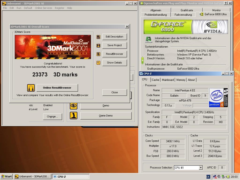

Ich hatte zur Info den Gallatin zusammen mit dem Kühler am laufen und es war überhaupt kein Problem. Der Kühler hat wie ich schon richtig vermutet habe, völlig ausgereicht. Aber nachdem ich alles umgeworfen habe, war der Thermalright XP90 die bessere Alternative. Von dem habe ich übrigens auch noch die Vollkupfer Variante..also den XP90-C korrekt kOr3?

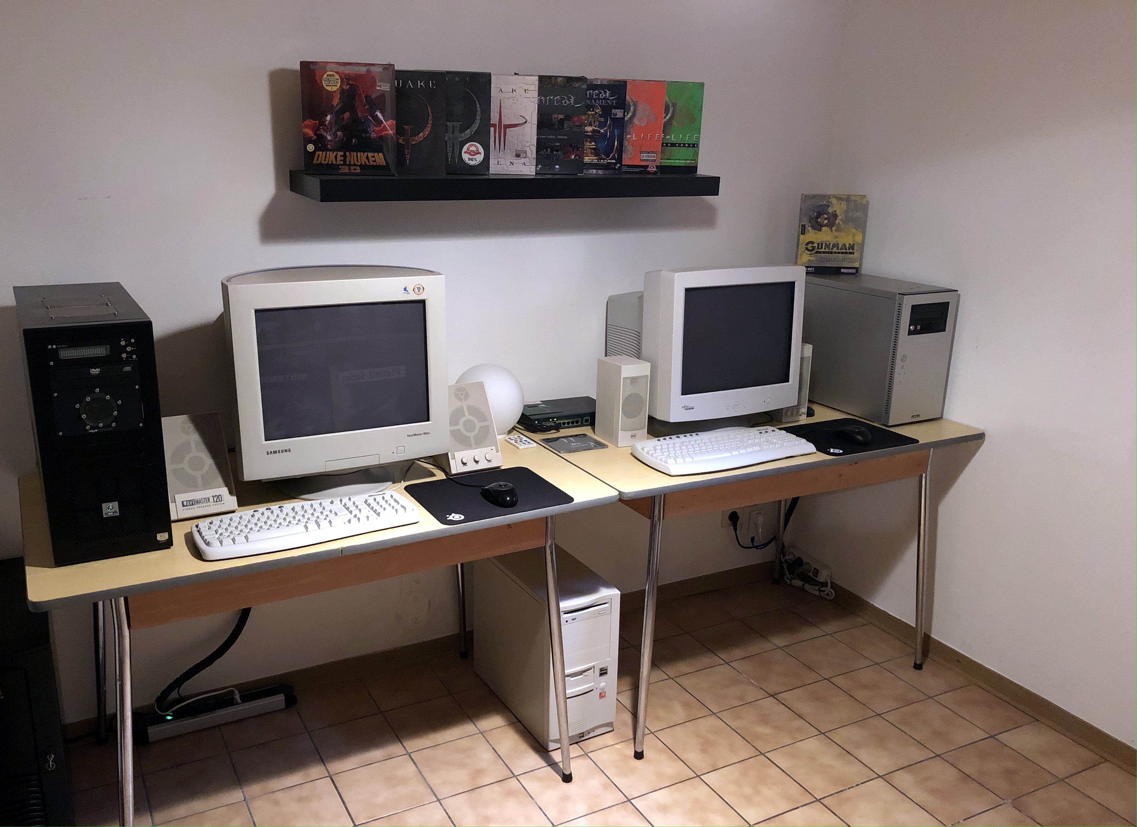

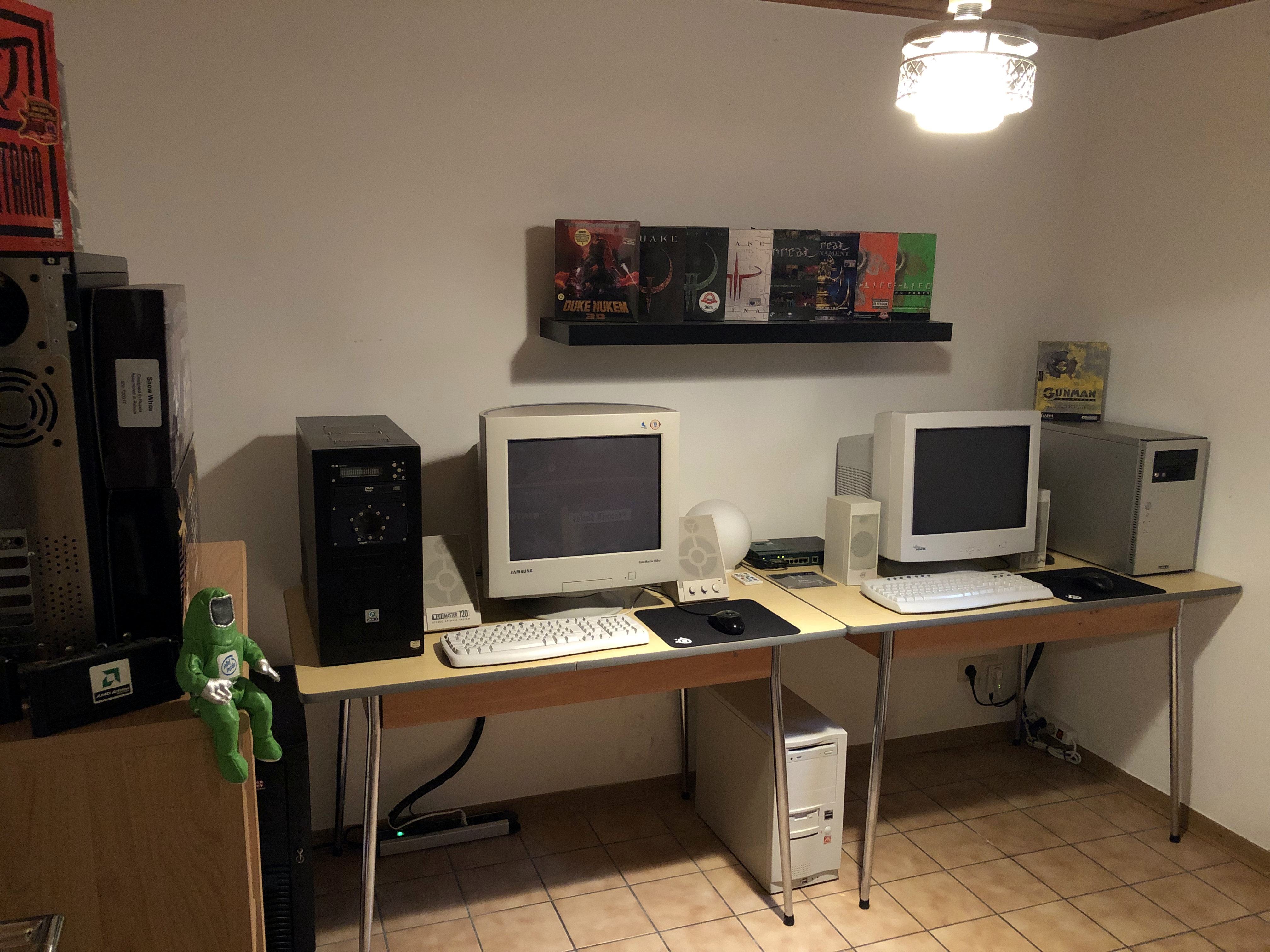

@MrWahoo

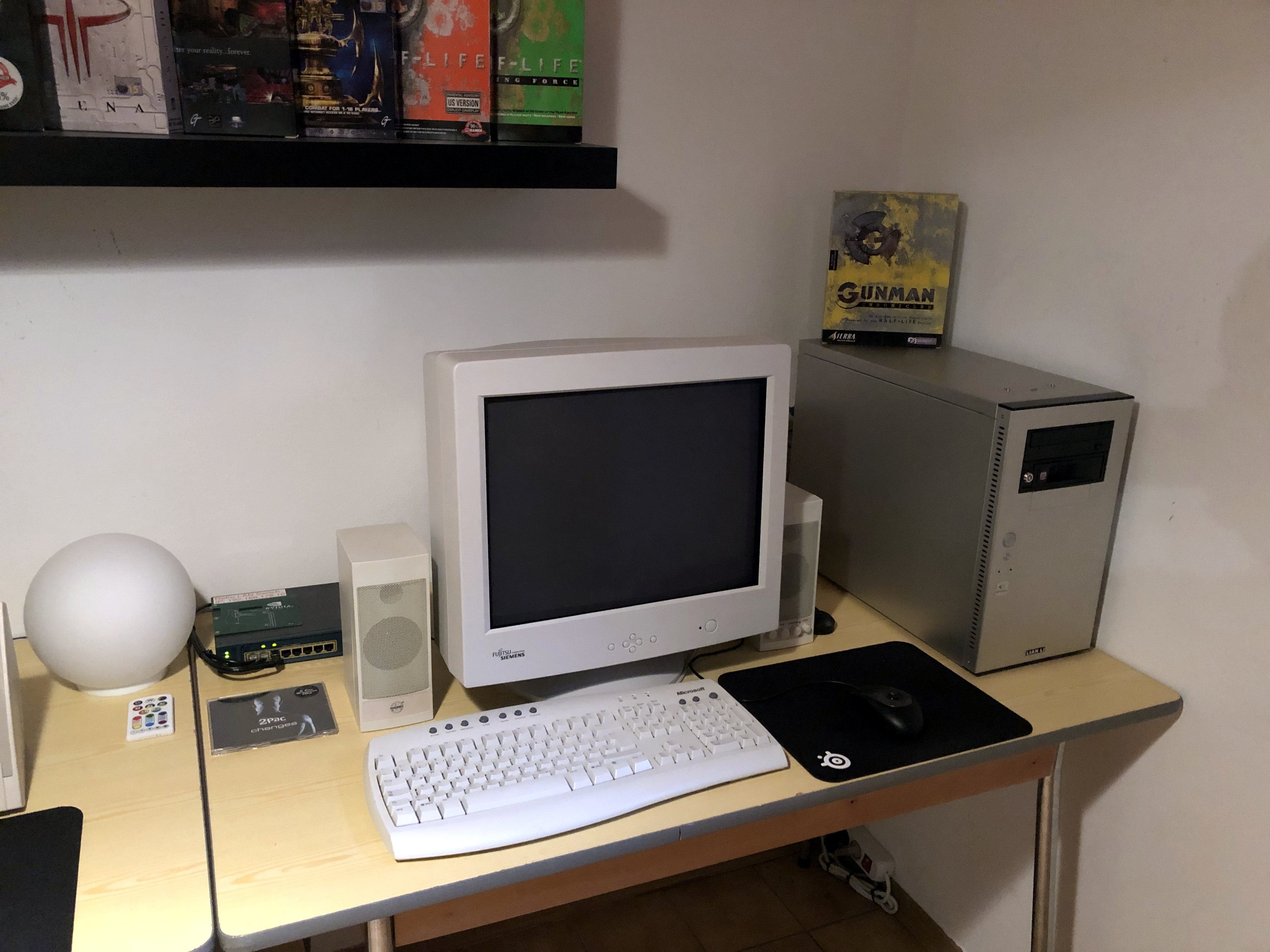

Nein das ist mein 2000er (AMD). Hier wurde übrigens noch ein schönes Pioneer Slot In DVD-Laufwerk verbaut.
Der Teufel versteckt sich hier: 1998er (Intel) ...
Hier habe ich mich beim Zusammenbau so oft in die Hand geschnitten. Ein Gehäuse direkt aus der Hölle. Aber hübsch beige ist es und es war nagelneu. :)
