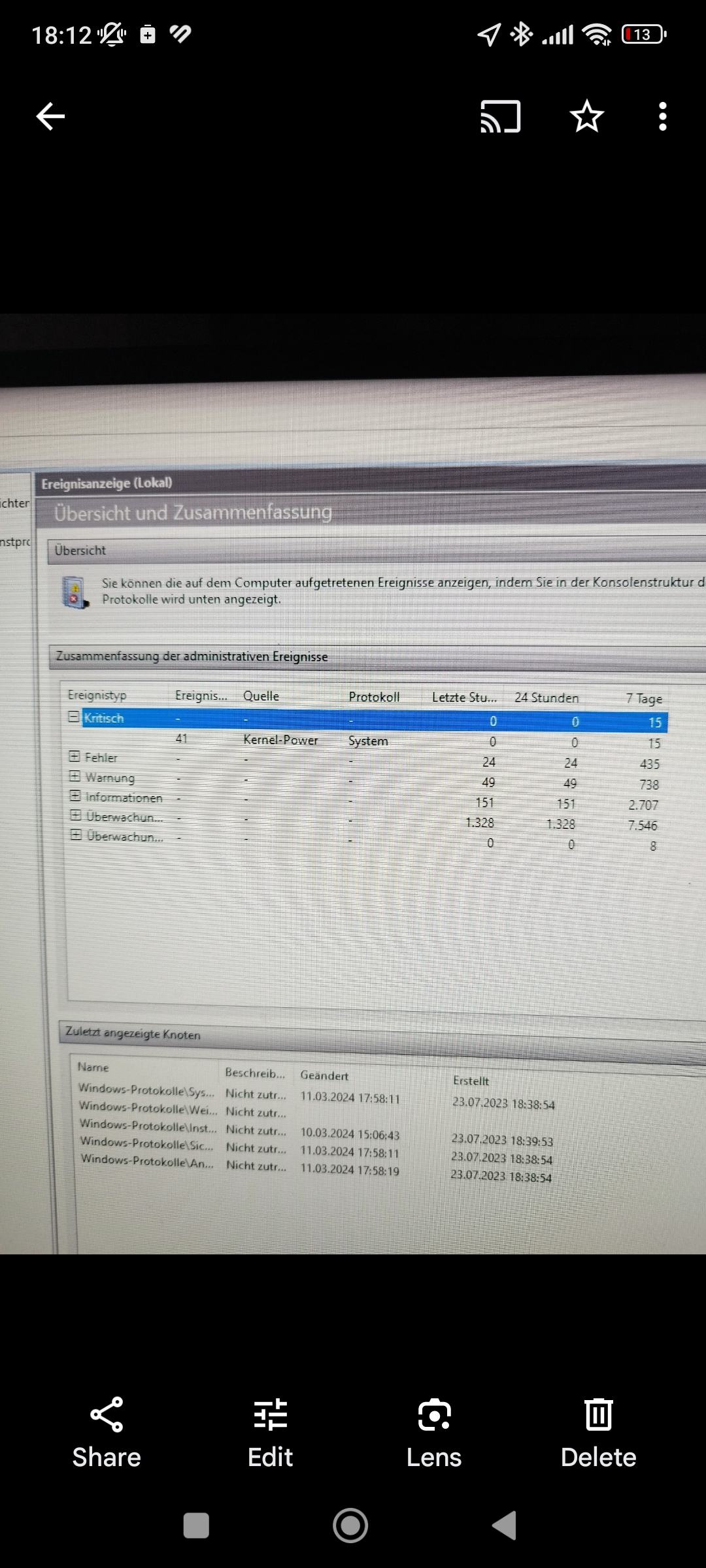

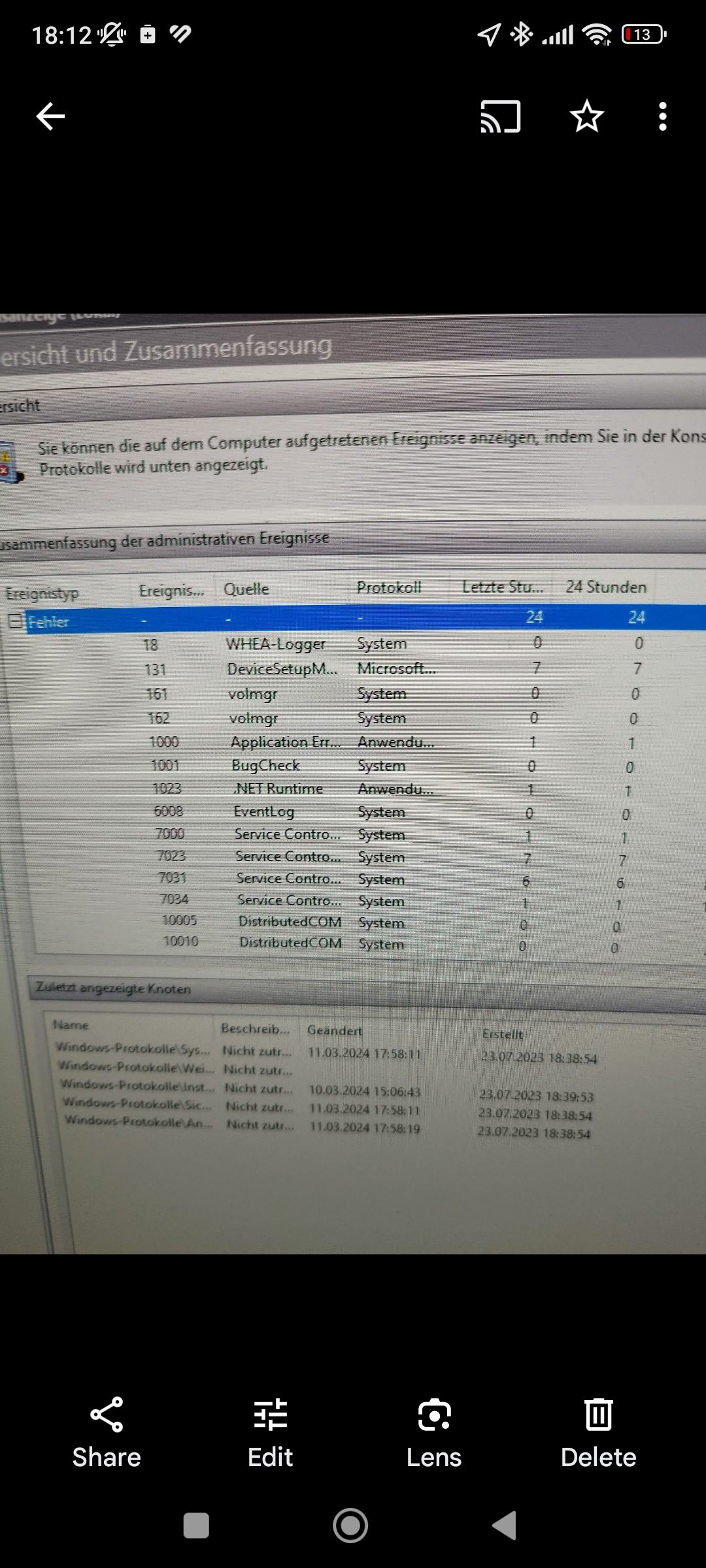

Also wenn der Rechner schon im Browser abschmiert. Bringen die Benchmarks auch nichts. Schau mal in die Ereignisanzeige von Windows selbst was außer Kernel noch verdächtig wäre
Steht da nur Kernel(41) ist es das Netzteil oder CPU
@coolup
Ich war in der ereignisanzeige bereits schonmal drin, hab da allerdings nicht durchgeblickt. 😅
Da gab es echt viele Einträge in der Liste.
Guck mal unter System und dann ob da kritischer Kram angezeigt wird.
Wer bietet mehr ? :d :d
Wichtig wären eigtl nur die Kritischen
@coolup @VL125
Hier mal zwei Fotos aus der ereignisanzeige
Alles was ich in den verschiedenen Kategorien als kritisch gesehen habe war Kernel 41 Fehler
