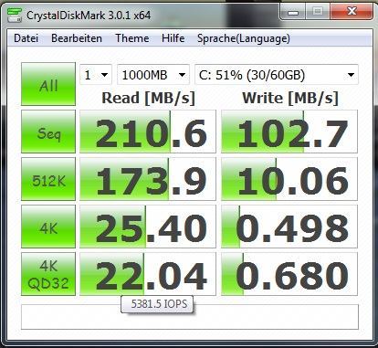

Hallo
ich bin auch ein SSD neuling.
Hab hier mal ein Screen von meiner P128 und hoffe das alles gut ist?
Gruß
Guenni51
hallo zusammen,
habe meine corsair p64 jetzt knapp zwei jahre und kann momentan folgende werte vorweisen.
muss ich mir gedanken machen?
Öhm, bei den 4k-Writewerten hast du schon Festplattenniveau (oder drunter). :shot:
Hast du ein OS ohne TRIM_Support?
nein ich hab win7 64 bit mit dem aktuellsten RST-treiber von intel drauf. ich muss dazu sagen, dass die ssd schon fast zwei jahren alt ist. hat das eine wirkung?
wann wird denn trim vom os genau ausgeführt? ich habe mal was davon gelesen, dass man einen kaltstart machen und anschließend den pc dann mal 1h lang in ruhe lassen soll. ist das so richtig?
