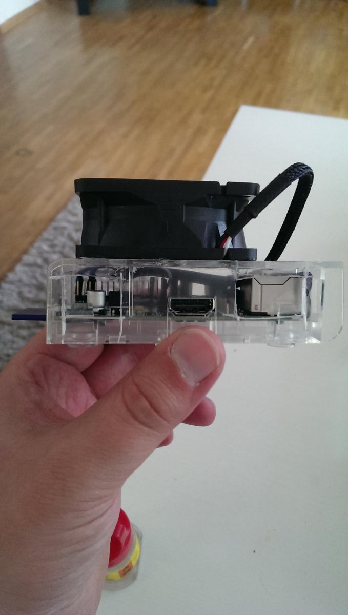

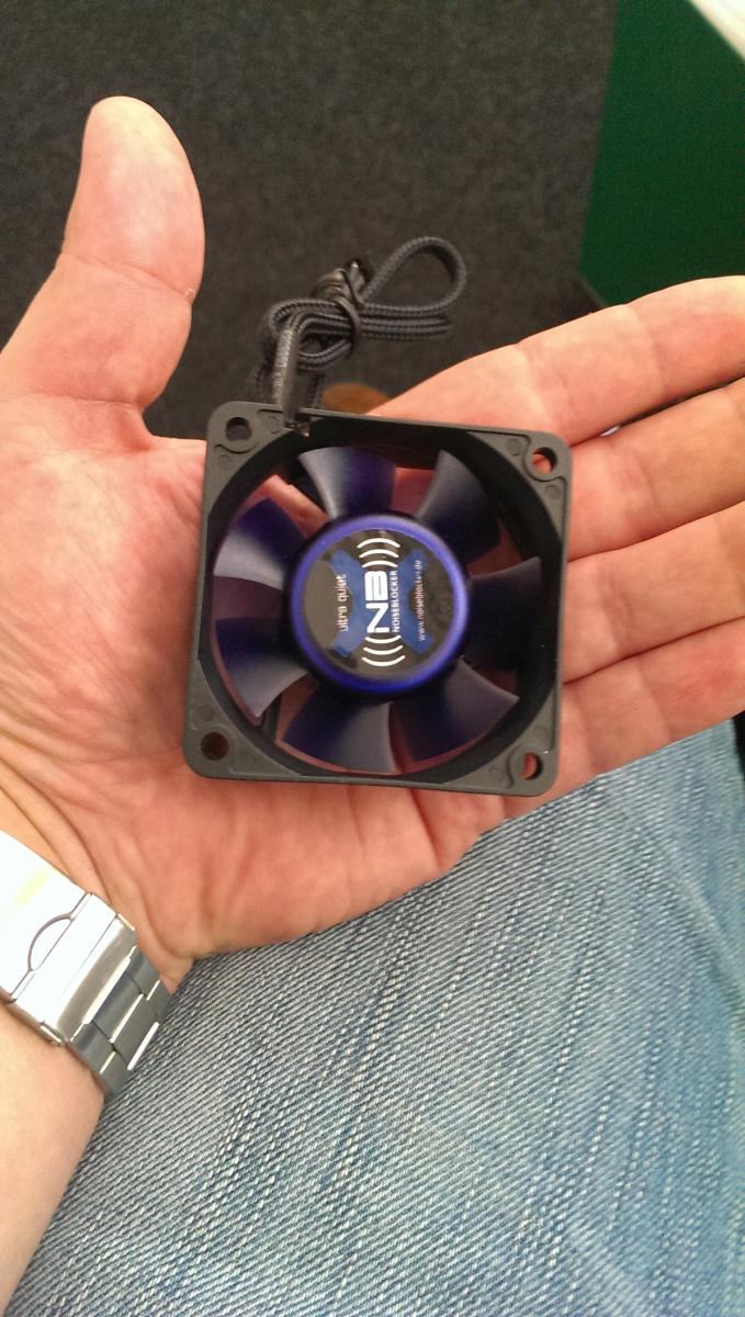

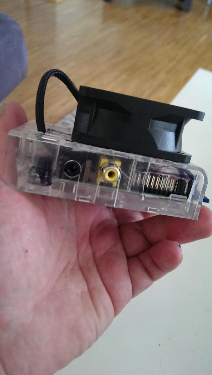

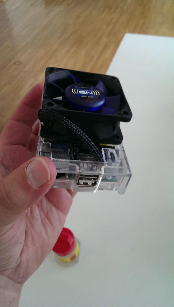

Edit: Meine aktive Lüftung habe ich so realisiert.

Schaut gut aus. Hab auch so einen kleinen NB Lüfter. Welcher ist das genau? Hast du den direkt am GPIO angeschlossen?
Der Max Takt läuft stabiler. Hatte das Gefühl das er sehr auf Wärme reagiert. Also Kühlkörper drauf und Lüfter. Seit dem läufts. Zudem läuft meiner dauerhaft auf 1100MHz/500MHz/500MHz. Mein jetziger Lüfter ist so ein 60er NB der über USB mit 5V läuft. Da hört man nichts. Also why not 😉 Man(n) muss bisschen basteln.
Was soll das bringen? Ist doch selbst übertaktet nie zu warm
Ich habe den Pi so hinten an der TV Halterung angebracht das ich nicht einfach so rankomme. Also wollte ich nichts dem Zufall überlassen.
Ist ein XR2 von Noiseblocker den ich über GPIO mit 5V versorge.

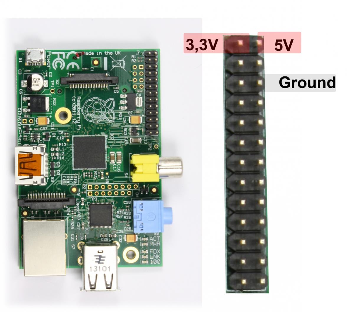

Bilder leider nicht mehr. Habe den Lüfter an Pin 2 (5V) und Pin 6 (Ground) angeschlossen.
Edit: Habe mal nach einem Bild gegoogelt um zu zeigen welche Pins es sind.
Quelle
Danke. Hast du gelötet? Welchen Lüfter hast du da genau?
Ich habe auch schom gesehen wie jemand mit nem 1,7 cm fan seinen Raspberry gekühlt hat, der Lüfter hat sogar ins Gehäuse gepasst.
Ich habe mir bei conrad steckerbuchsen gekauft und an das Lüfterkabel gelötet. Die dann einfach auf die gpio Pins gesteckt
