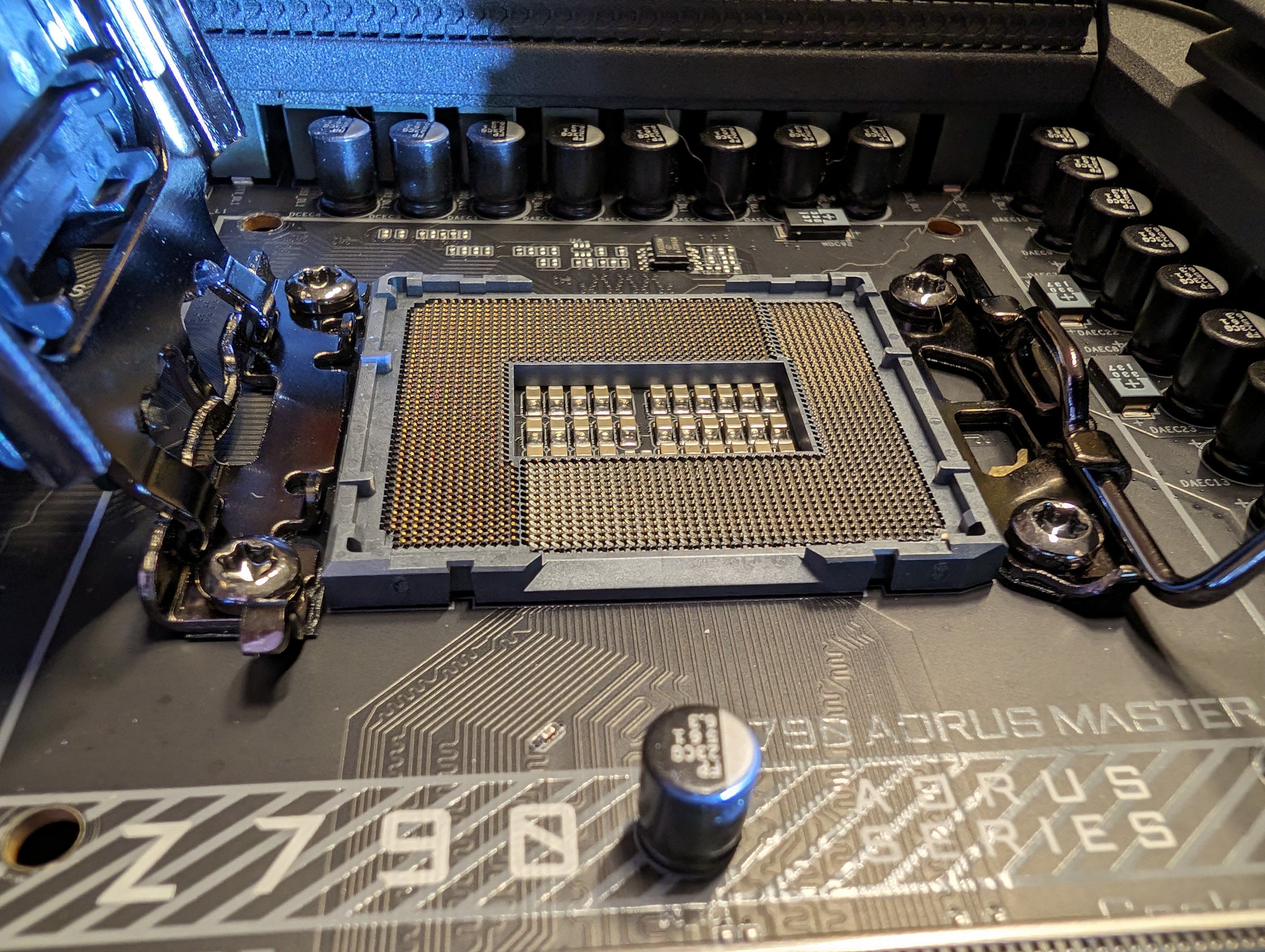

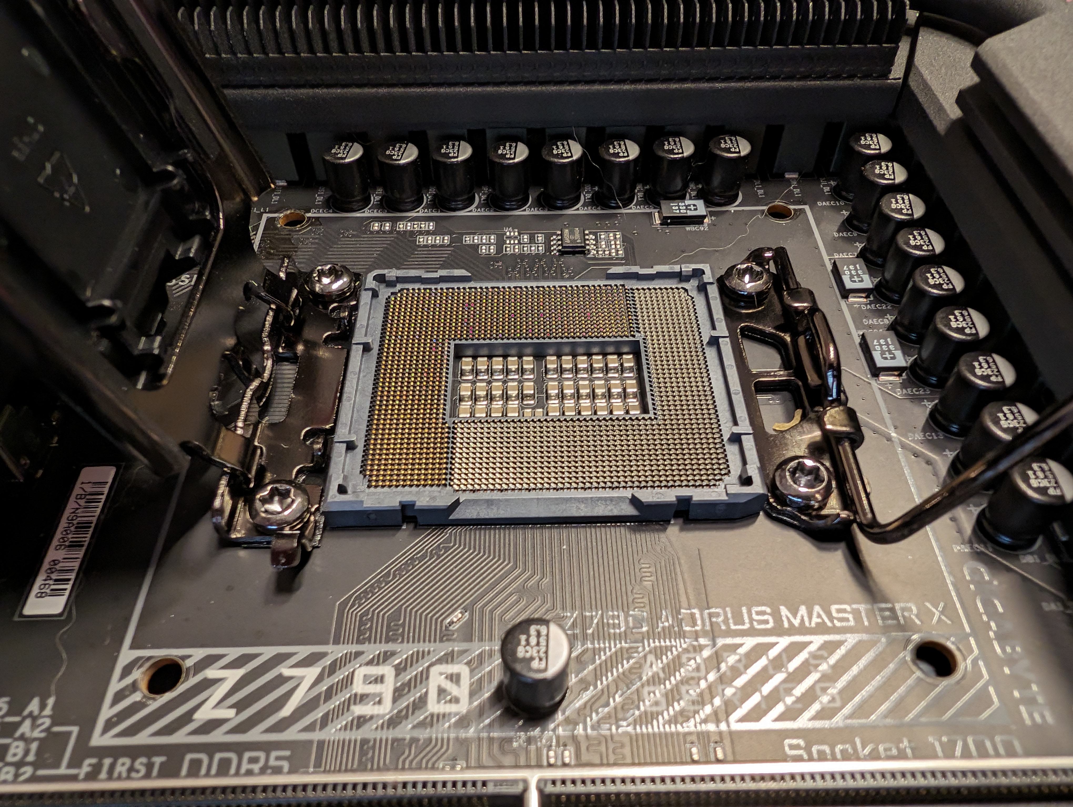

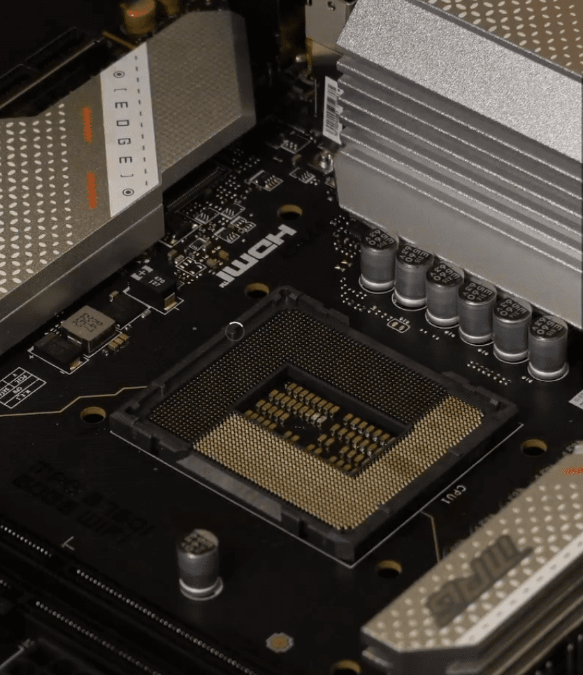

Hab ich mir auch schon gedacht. Aber es könnte auch einfallendes Licht sein. Das Bild ist eh unscharf.
Es gibt nämlich auch etwas stärkere Kratzmarken auf der CPU - allerdings weiter zum "Ecksymbol" heraus als das was man vermeintlich im Sockel sehen kann.
Wenn da was am Sockel sein sollte, kriegst es eh mit RMA Ablehnung von Gigabyte zurück.
Du hast recht. Wenn man genauer hinschaut sieht man es. Ich habe genau einmal eine CPU eingebaut. Wie 50 anderen vorher. Ich bin da immer mehr als behutsam und vorsichtig. Genauso beim Ausbau. Immer ohne Probleme. Kann das ab Werk sein. Ich bin da wie gesagt super pingelig aus genau dem Grund. Hoffentlich versucht mir Gigabyte da nichts in die Schuhe zu schieben. Da muss doch schon etwas rauffallen, oder man rutscht mit dem Schraubenzieher ab, oder ? Also ich bin mir da wirklich 100 % ig sicher absolut vorsichtig gewesen zu sein. Schutzkappe ist natürlich auch wieder drauf jetzt
Anderer Schnack. Gigabyte hat mir mitgeteilt, dass ALLE RMA über den Händler erfolgen müssen. Gigabyte macht RMA nur mit Partnern. Geil. Und Mindfactory hat ja nicht mal mehr eine Hotline, vermutlich aus Kostengründen. Welcome to Germany bzw. EU :wall:
Bei aller Liebe. Ich vermute, dass ist eher Schattenwurf. Ich habe mir die CPU nochmal mit der Lupe im Licht angesehen. Da ist wirklich nichts. Ich sehe keine Kratzspuren.
Habs nochmal hoffentlich besser fotografiert 😁

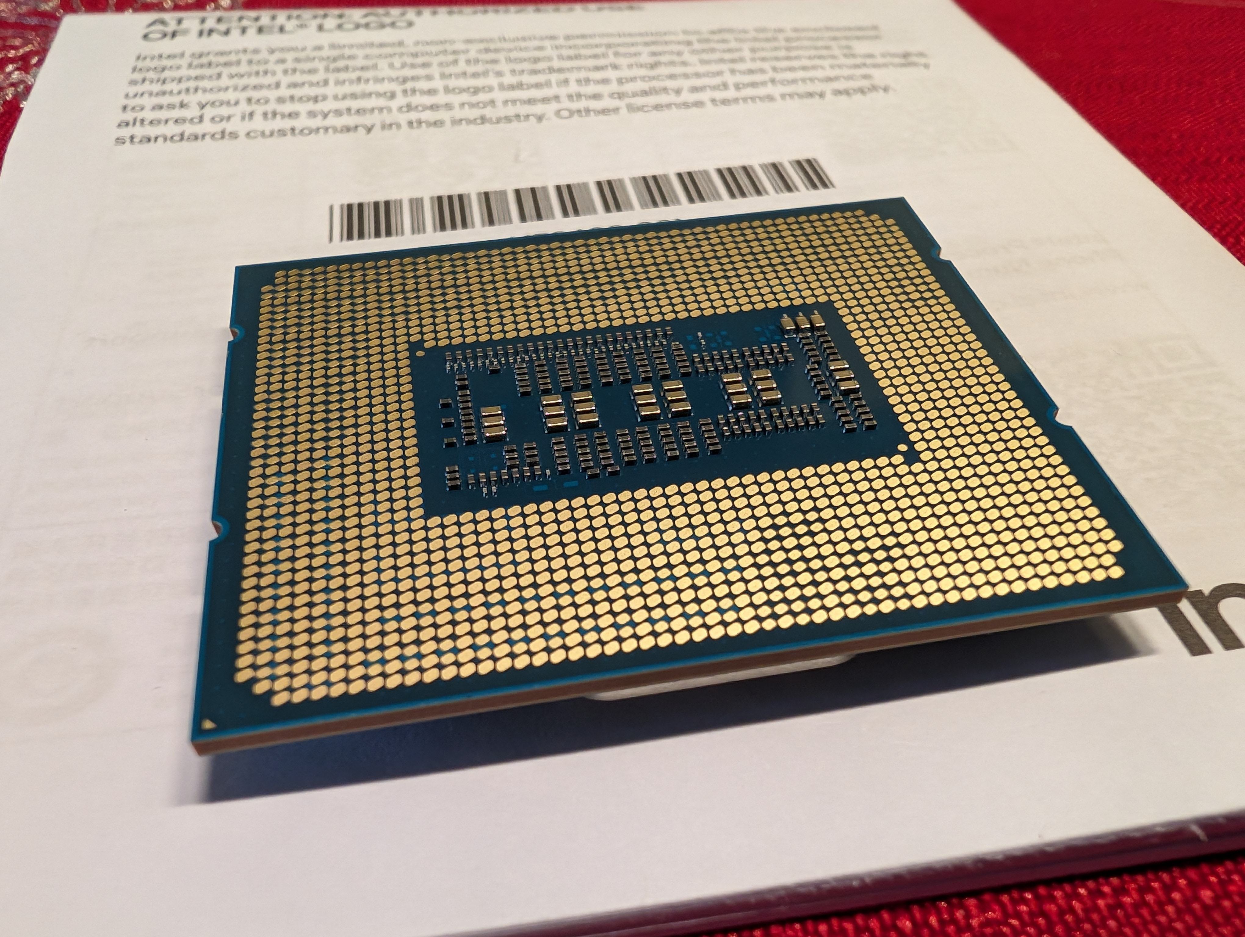

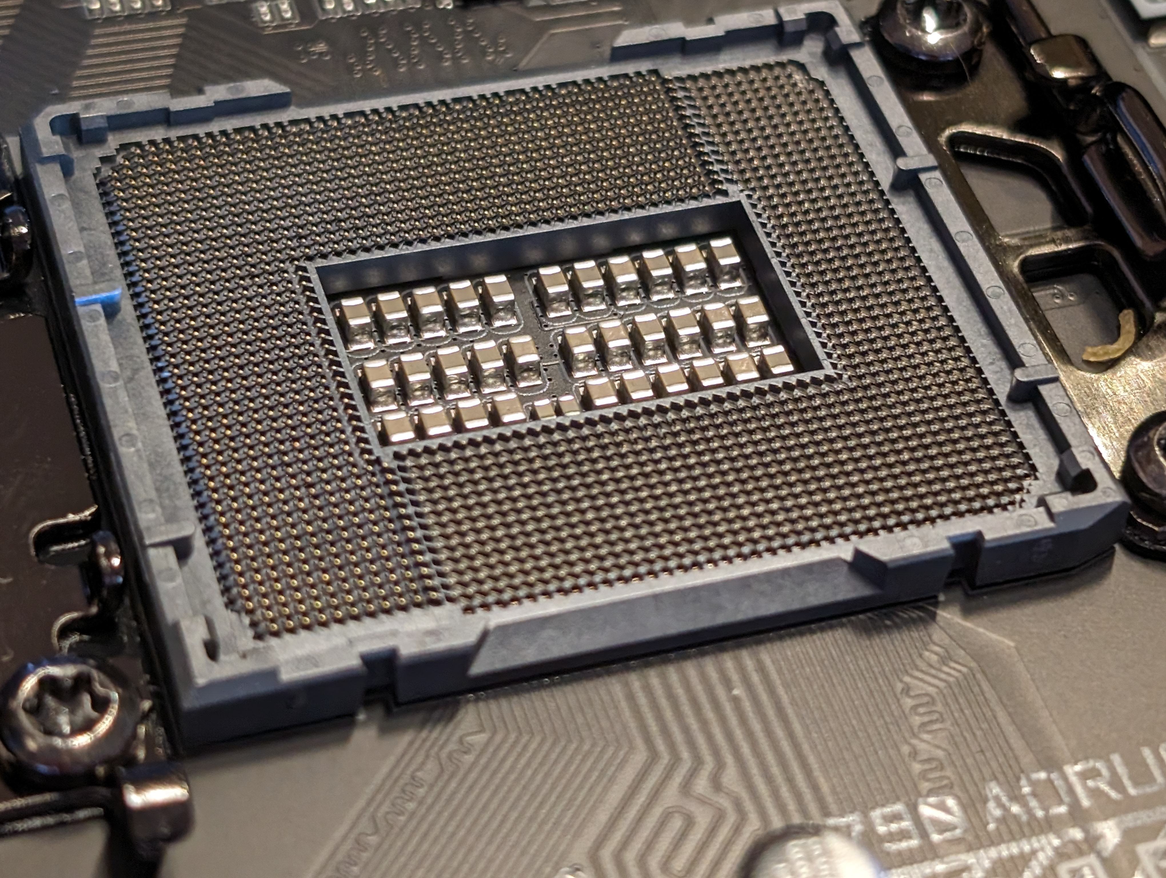

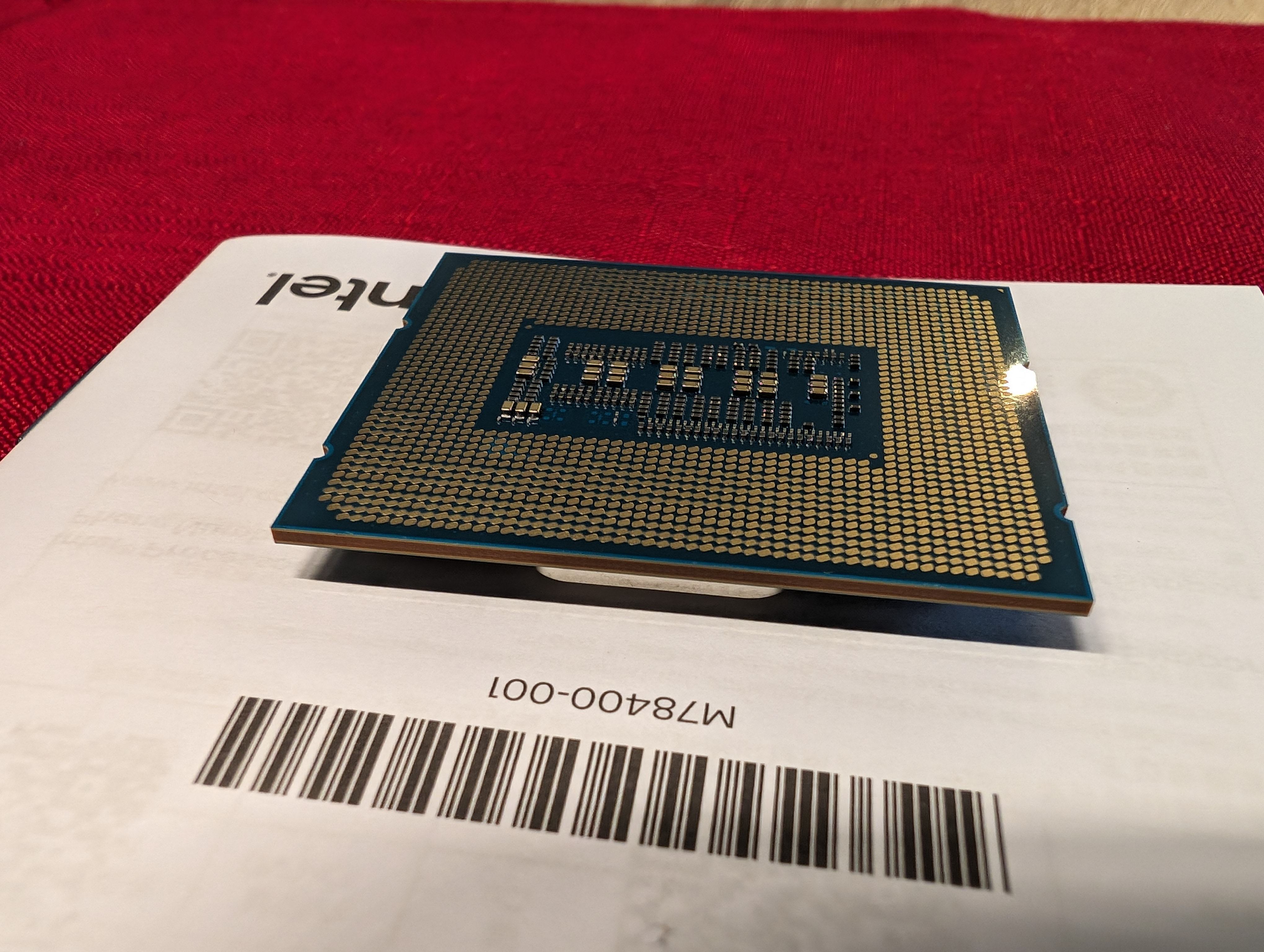

Deshalb sagte ich ja: kann auch das Licht sein, kann man auf den Fotos leider nicht 100%ig erkennen.
Ok war echt erschrocken als du sagtest Kratzspuren 🥺 die Fotos jetzt sind denke ich etwas besser.
Das was ich meine ist man sieht von den Pins des Sockels immer leichte "Kratzer" auf den Pads der CPU Unterseite. Und manche sahen auf dem ersten Foto aus als wären sie grober als der Rest.
Das siehst du auf den Fotos nie richtig - Evtl. mit Profi Spiegelreflex oder sowas. Ich habe damals bei meiner CPU die Lupenbrille aufsetzen müssen und dann Segment für Segment angeschaut.
Zum Board: Mindfactory kombiniert mit Gigabyte und dann evtl. eine beschädigter Sockel? :fresse2:
Ist ja echt ätzend. Wie kann denn so etwas passieren. Die CPU ist unbeschädigt. Ich habe das schon 1000 mal gemacht.
Ich will ja nicht sagen, dass da nichts krumm ist, aber ich persönlich sehe auch mit einer Lupe nichts. Mit einem Makroobjektiv kann das sicher anders sein wie du schon sagtest. Das stimme ich dir zu. Aber für mich fällt hier rein subjektiv v nichts und er die Rubrik "vom Kunden beschädigt"

Schaut in Ordnung aus auf den Bildern. Du hast aber echt lustige Lichtverhältnisse. Leite die RMA über Mindfactory ein und schau was dabei rauskommt.
Benutze das Google Pixel 8 Pro. Dachte da ist mehr drin :-)
Die Lichtquelle ich direkt über mir. Vielleicht daher etwas suboptimal. In diesem Lebe werde ich kein Profifotograf mehr. Danke einmal an alle für die schnelle und umfangreiche Hilfe. Lieben lieben Dank 🤩🤩🤩
will ich wissen, was das ist? :fresse:
Möchtest Du. Habe den Krempel nochmal ausgepackt. kA was das genau war. Aber vermutlich ein Stück Pappe ? Auf jeden Fall kein abgebrochener PIN oder etwas metallisches. Es war definitiv Papier o-ä- Aber Danke für den Hinweis. :-)
Es war ein kleines Blatt der Blumen die auf dem Tisch stehen als das MB drauf stand. . Ist sehr leicht und wohl recht reingefallen, als es kurz dem Tisch stand.

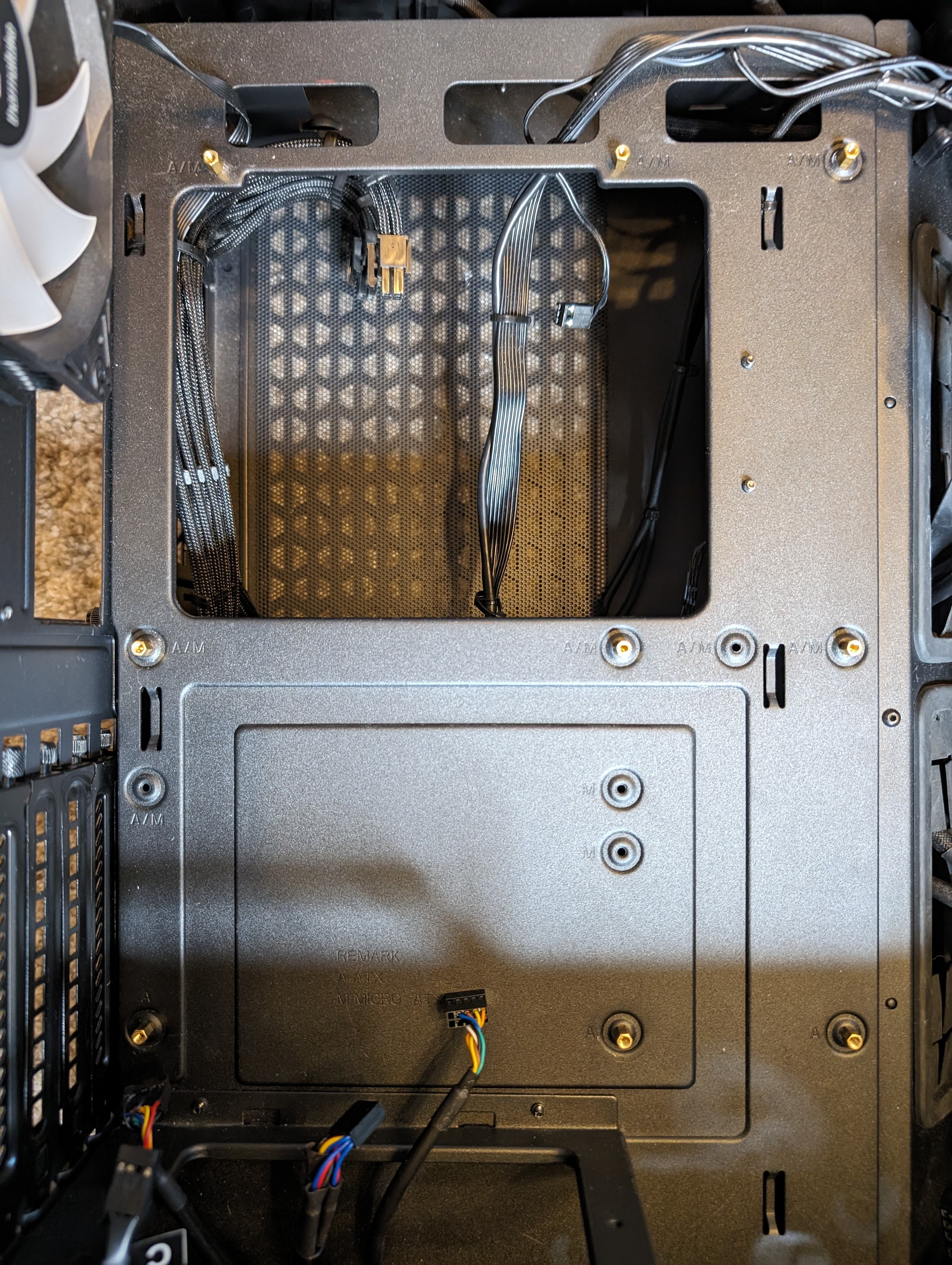

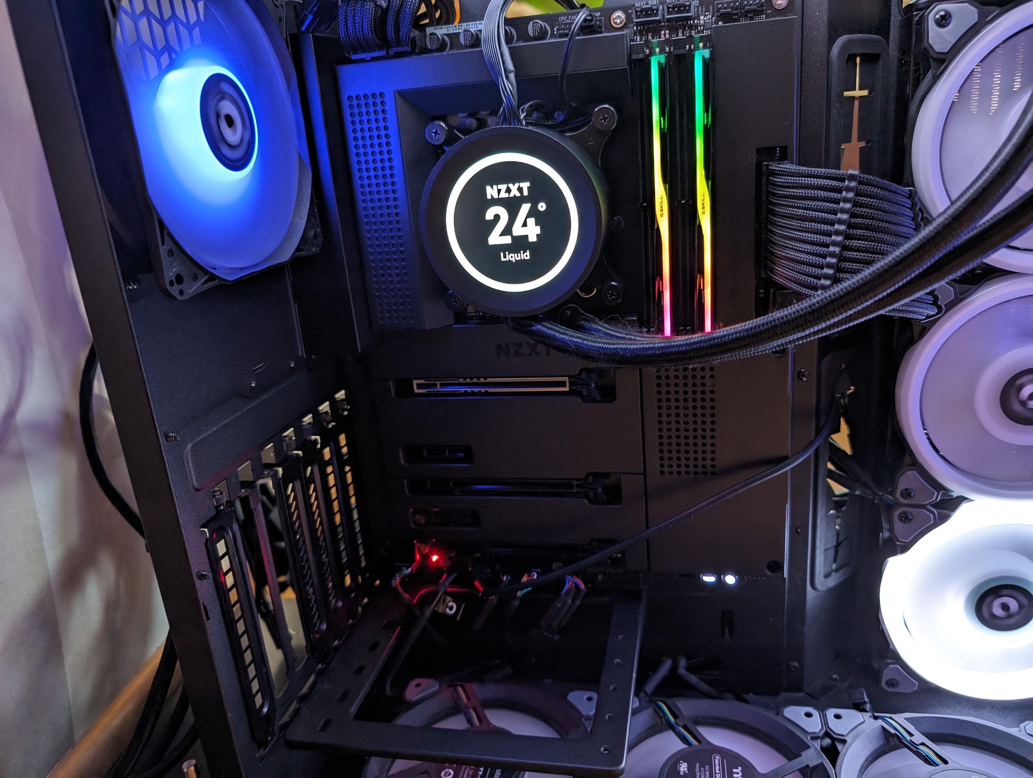

Ich habe keine Ideen mehr. Nzxt N7 eingebaut. Minimal konfig. Bes leuchtet die Boot Lampe. Es macht keine Spaß mehr. M2 sitzen alle im Gehäuse. Abstandshalter auch geprüft.

du hast bei allen Umbauten jetzt aber immer die AiO verbaut?
keine Ahnung ob das Sinn macht - aber wenn du alles schon getauscht/ersetzt hast AUSSER die AiO würde ich den Fehler dort vermuten :fresse:
mehr bleibt ja dann nicht mehr übrig...
weil soweit ich das sehe hast du schon
