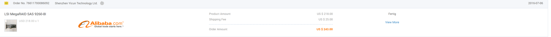

Habe mir im 2016 einen LSI Controller auf Alibaba gekauft, bis jetzt keine Probleme ausser das ich nicht mehr weiss wie ich ins Controller-Interface komme. Hatte zuvor einen (originalen) RAID-Controller im Einsatz, da gingen aber laufend HDDs drauf was jetzt nicht mehr der Fall ist.
Kauf den von THBs link für 85€, scheint derselbe Controller zu sein mit kürzerer Lieferfrist. Ich kann den Controller nur empfehlen (vor allem für diesen Preis...) der einzige spührbahre Unterschied ist das gebastelte Controller-Interface :-), über die Performance kann ich mich nicht beklagen. Ob der Raid-Controller auch Windows Server 2019 kompatibel ist kann ich dir nicht sagen, ich denke mal schon, denn meiner läuft unter Win Server 2012.
Für den Professionellen Einsatz in einer Firma ist diese Vorgehensweise natürlich nicht geeignet!
