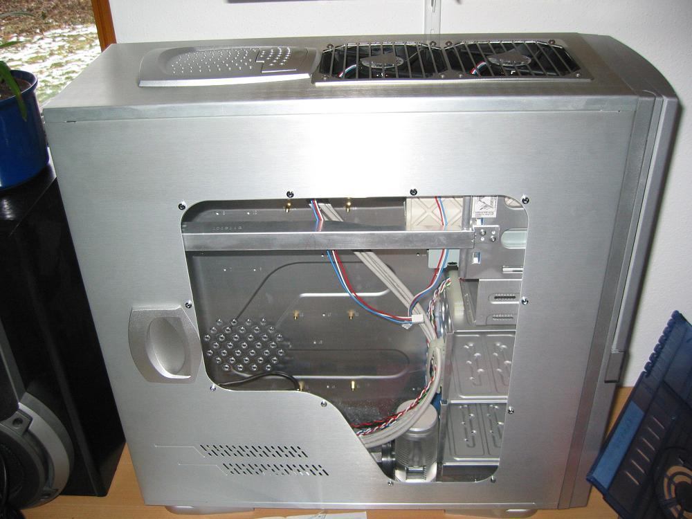

Ich glaube du könntest da ja mal dasselbe wie ich versuchen:
Wie man hoffentlich sehen kann, habe ich die Anschlüsse (Voll funktionsfähig!) einfach ein Stück nach hinten gesetzt.
Passt genau zwischen Netzteil und HTF2-X Dual.
Ich muss zugeben, dass es nicht leicht war. Aber es hat geklappt.

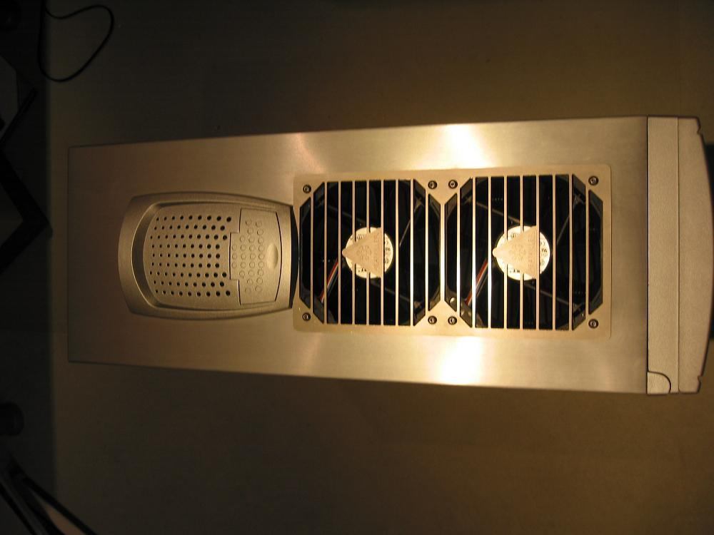

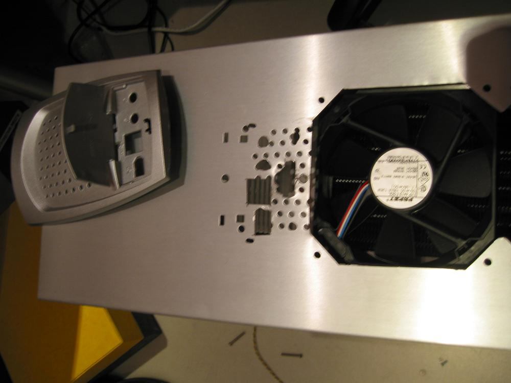

Hier noch ein Foto:
ich persönlich finde das CM Wavemasters ist mit eines der häßlichsten gehäuse die es gibt, gerade wegen der anschlüße oben drauf, aber das ist ja hier nicht gefragt.
Möglichkeit 1
sollte nicht machbar sein.
Möglichkeit 2
sollte machbar sein.
ander Möglichkeit
ich weiss nicht in wiefern du die anschlüße oben benötigst, falls du sie nicht benötigst einfach das dingens rausschneiden und einen dual radi einsetzen.

Die Klappe zu verschieben ist auch ne super Idee, nur befürchte ich, wird der Platz dennoch nicht reichen... eventuell schmeiss ich das Dingen auch raus, obwohl es auch ganz praktisch ist. Mal sehen.
Genau das ist der Punkt.
Brauchst du die Anschlüsse überhaupt?
Und wenn, gibt es ja vielleicht auch noch eine Möglichkeit die woanders zu montieren?
