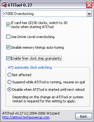

WIE KANN ICH BEIM ATITOOL GENAUE TAKTRATEN EINSTELLEN ???
wenn ich 625 beim Chiptakt einstellen will, dann stellt er 621 ein :(

@SilverWizard: Versuchs mal ohne Regler, trag die Werte mal direkt ein.
Guck mal unter properties, X1000 Overclocking, enable finer clock step granularity. Ist ein Versuch - probieren geht über studieren;).
attachment.php
attachment.php

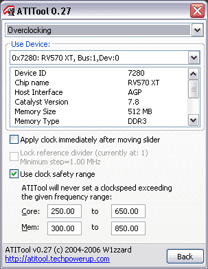

mit diesen Einstellungen kann ich wunderbar den Takt der GPU einstellen aber wenn ich beim Ram 800mhz einstellen will, gibts nen Blue- bzw. Blackscreen/freeze :(
