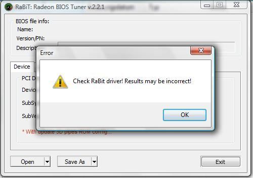

rabit funzt bei mir auch nicht. die taktraten, die es mir anzeigt sind völlig abwegig...und bei jedem öffnen anders *_*
Wenn ich nun die eingebe, die ich haben will, kommt das dann auch so bei der hardware an oder muss ich mir da sorgen machen?
ich schätze mal, das problem liegt einfach daran, dass wir vista nutzen und du xp, kann das sein?
Bei mir funzt RaBiT unter Vista 64 auch nicht (selbes Prob wie ihr) ich hab einfach nen XP-PC zum Bios editieren benutzt
das ist wohl im moment auch die einzige möglichkeit. man kann ja bei rabit auch die spannung einstellen, aber wird sie dann auch wirklich verändert oder funzt nur der hardmod?
