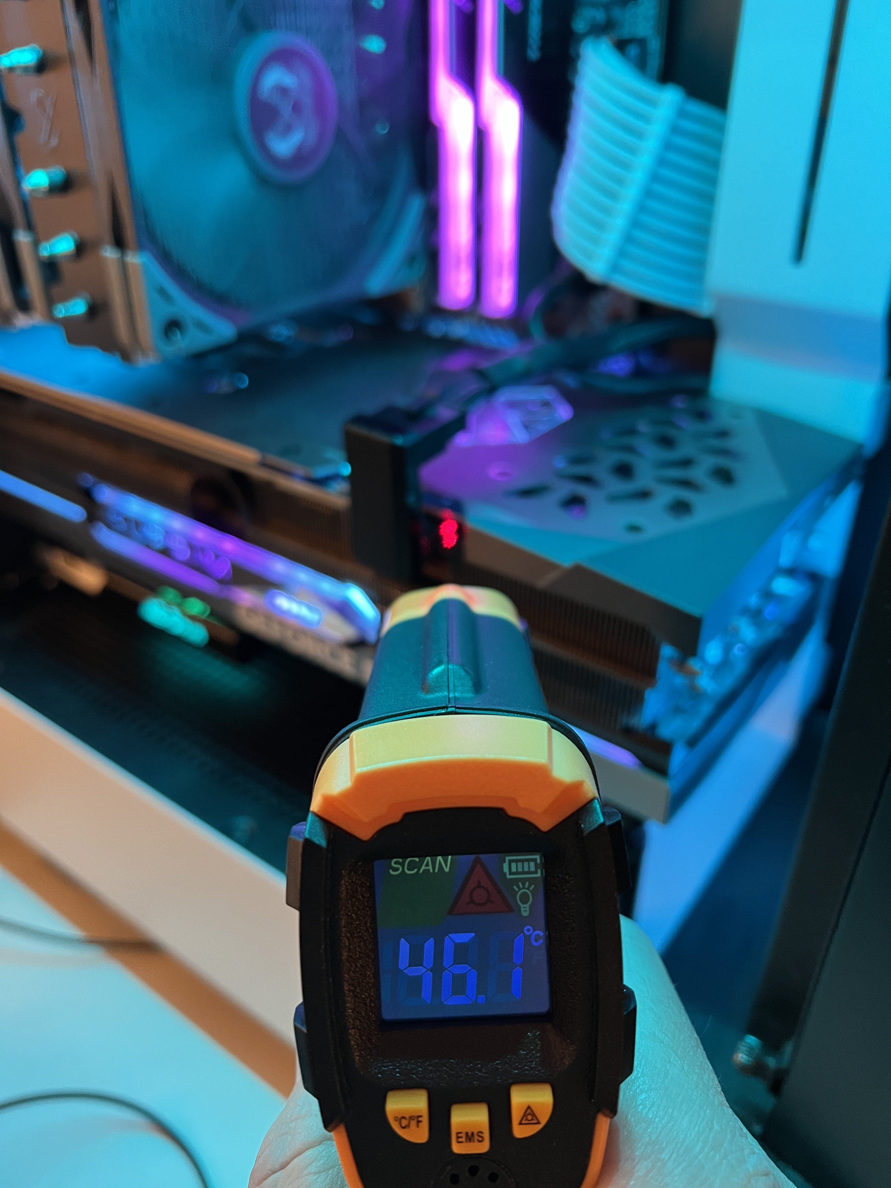

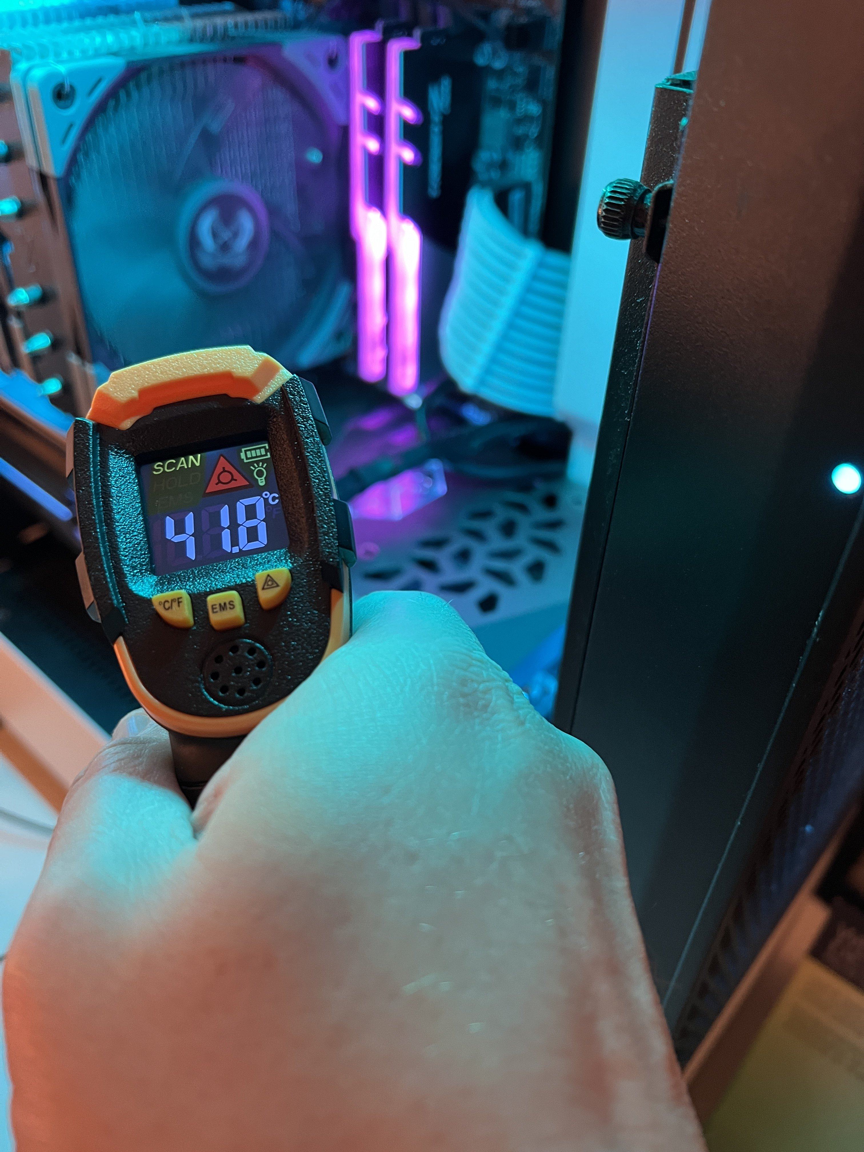

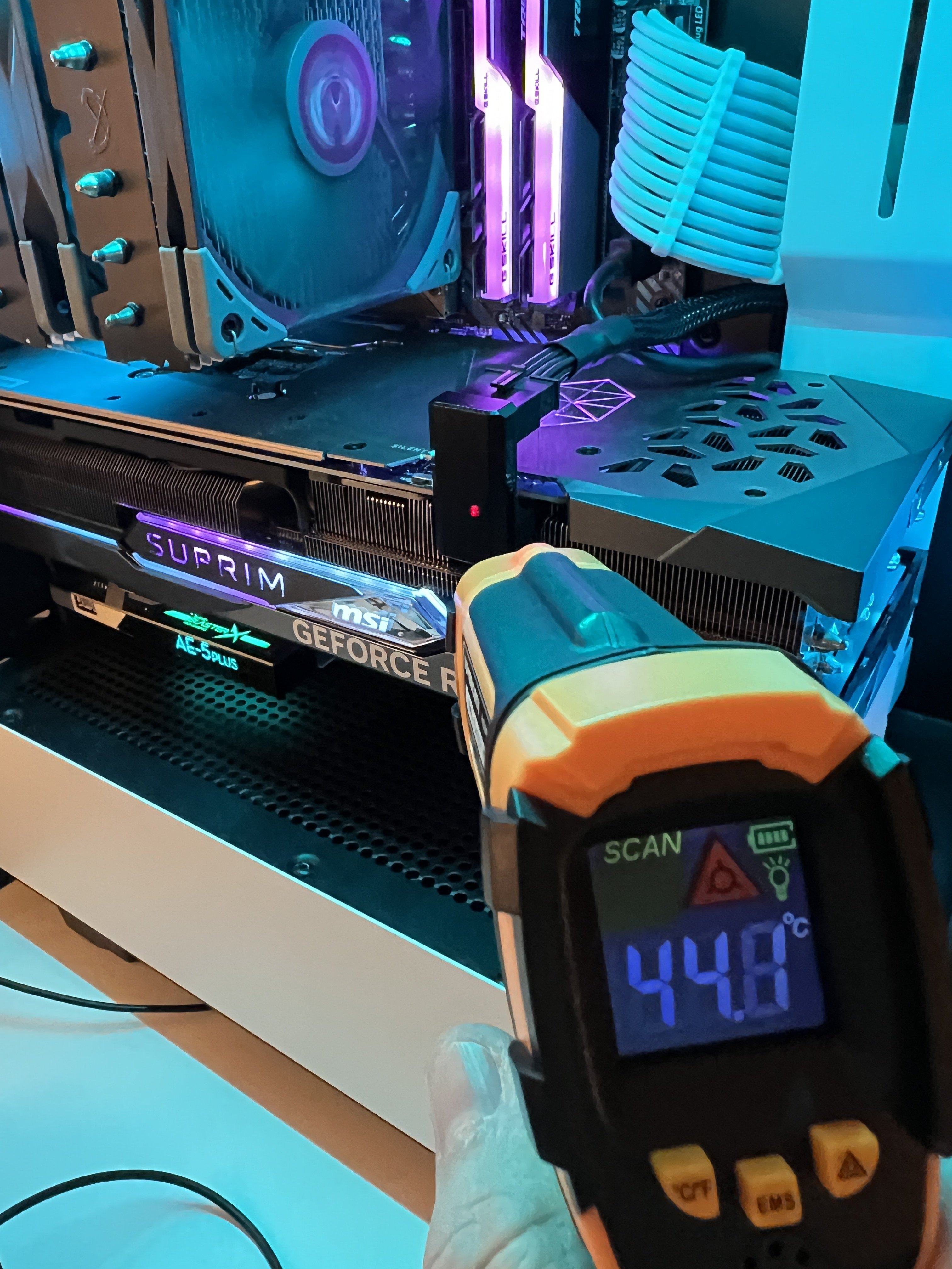

Ich habe jetzt mit einem Thermometer gemessen, Max. 50 Grad wird er warm und auch nur am PCB aber nur bei Alan Wake 2. bei allen anderen Spielen wie Doom Eternal, COD MW3, Anno1800 und FS2020, dümpelt er bei 42-46 Grad und sonst bei 38.
Ich lass den drin.
Abstand zum Gehäuse sind 4,5 cm. Das original Kabel von bequiet darf man ab 3,5 cm biegen, jedoch ist das so steif, da biegt sich nichts ohne Hammer (übertreibe nicht). Ab 7 cm könnte man das umbiegen.
Ja, weiß ich. Habe das gleiche Problem und deswegen den Adapter gekauft.
Habe jetzt nochmal mit dem Stresstest von 3D Mark gemessen. 305 Watt zieht die Karte 58Grad.
Und der Stecker……unproblematisch.
Ich würde mal sagen, mit einer 4080 macht der Stecker keine Probleme. Und dank deiner Aussage, dass selbst 4,5 cm zum Seitenteil nicht reichen ein BQ-Kabel unterzubringen….kaufe ich mir auch kein neues Gehäuse.

Auf der 4080 fährst du, nach eigener Angabe, ja auch nur die halbe Leistung drüber im Vergleich zu dem was der Stecker können soll.
Da darf das Ding auch kein Problem haben.
