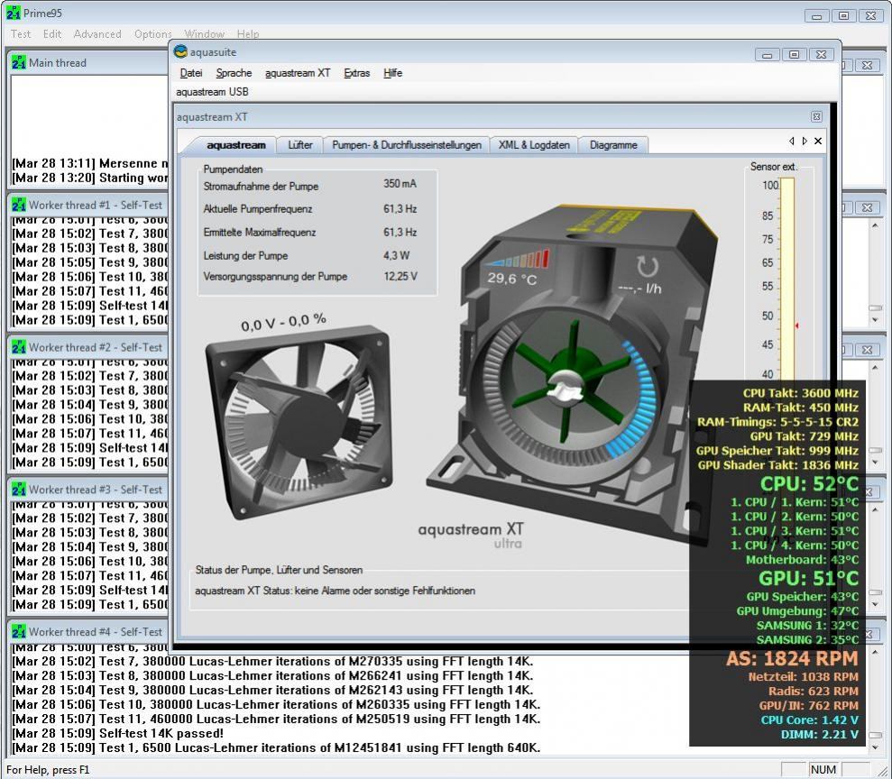

Um Dir vielleicht mal einen Vergleich zu Deinem Reserator zu liefern:
In der Anlage CPU-only-WaKü für Q6600 @3600 @1,42 V mit externem Thermochill Triple @Loonies 5V , Cuplex XT di und Aquastream XT Ultra - nach fast 2 Stunden Prime. Mit einem Mo-Ra oder noch besser einem Magicool Nova 1080 (der deutlich billiger ist und sogar bessere Leistung haben soll) solltest Du noch ein bisserl bessere Temps bekommen.
