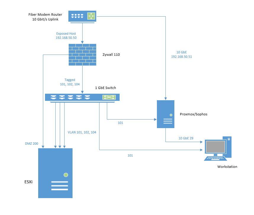

Es gibt im Moment folgende Netze:
Gateway 192.168.50.1/24 Router/Modem
Gateway 192.168.200.1/24 DMZ Zywall
VLAN 101 192.168.101.1/24 LAN
VLAN 102 192.168.102.1/24 Management
VLAN 104 192.168.104.1/24 Labor Netz/Gäste
Gateway 192.168.29.1/24 LAN Sophos (neu)
Die Zywall soll ausgemistet werden. Die bleibt aber noch in Betrieb, bis ich den neuen Provider habe. Da fahre ich dann ein, zwei Monate alles parallel. Brauche aber erst noch ein paar Datenträger und NICs, bevor ich da loslegen kann. Der neue Provider will den Jahresobulus im vorraus, da muss ich mich noch ein bisschen gedulden, bis es wieder Sackgeld hat.

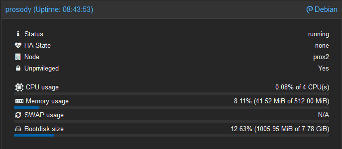

Hier wird erklärt, wie man OpenWRT als LXC in Proxmox einbinden kann. Aktuell nutze ich mehrere OpenWRT-VMs in Hyper-V. Als Container wäre das Ganze sicher noch mal weniger anfordernd...
Welchen Vorteil hat OpenWRT LCX?
Ich denke das Übliche, läuft direkt auf dem Host, dadurch bessere Performance, geringerer Ressourcenverbrauch. Aber klar, OpenWRT ist eh sehr genügsam, andererseits habe ich davon fünf am Start, für jede WireGuard-Verbindung zu einem Privacy-VPN-Provider eine...
Edit: Hier z.B. ein Debian mit einem TS3- und einem Jabber-Server. In einer VM wäre das vermutlich nicht möglich mit so wenig RAM.

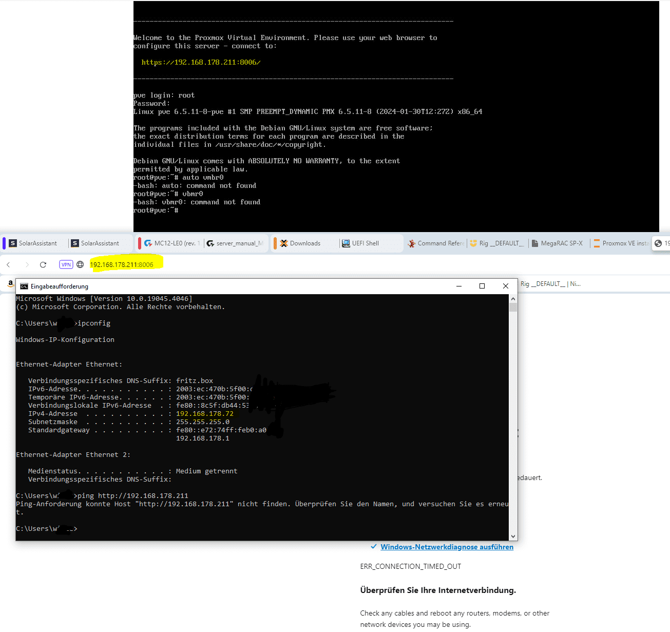

Ich bekomme keine Verbindung zum Web Interface. Vielleicht sieht jemand den Fehler?
Webinterface mit HTTPS
Ping ohne HTTP
Was auch immer der VPN Dings im Browser heißt :d
ping http: Da hab ich einfach aus dem Browser kopiert...
Webinterface HTTPS natürlich
VPN oben anklicken ist irgendeine nicht aktivierte Mozilla Sache. Mit Chrome leider das Selbe. Ping geht allerdings ....

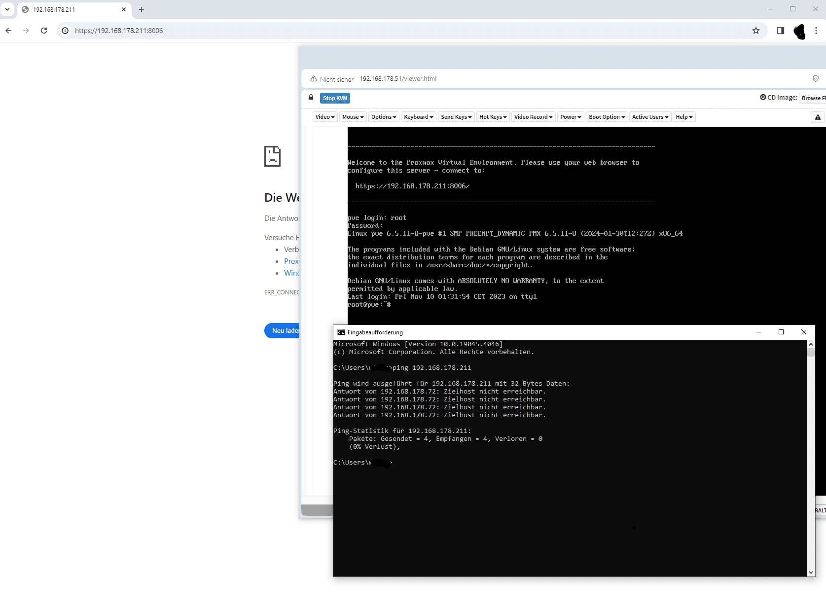

Firewall deaktiviert. Rechner befinden sich am selben Switch
