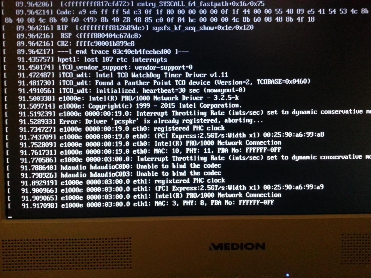

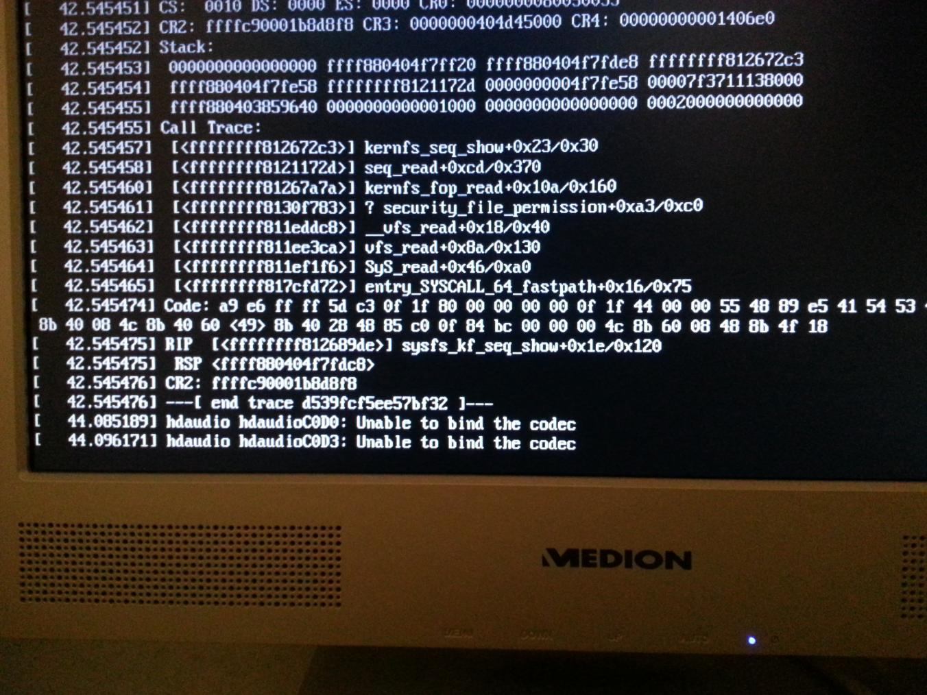

Hallo zusammen,
ich versuche seit 3h Proxmox auf meinem Server zu installieren
Die HW sieht so aus: Supermicro X9SAE, Intel Xenon E3-1225v2, 16GB RAM, Crucail SSD
Mal davon abgesehen dass die Installation vom USB Stick nicht wirklich starten will, hilft dann nur die ISO von hand zu mounten.
Leider hängt sich das Setup noch vor der GUI auf. Irgendwie scheint ihm meine Onboard Audio nicht zu gefallen.
Habe das Setup auch schon von einer DVD ausprobiert, da ich die Lösung vom ISO mounten erst später gefunden habe, da läuft es aufs selbe raus.
Folgendes in etwas kommt raus
[44.085189] hdaudio hdaudioC0D0: unable to bind the codec
[44.085189] hdaudio hdaudioC0D3: unable to bind the codec
So sieht es aktuell aus
Das beim ersten Versuch
Habe den Jumper für die Onboard Audiokarte wieder auf enable gesetzt.
Jetzt mag er meine Ethernetkarte wohl nicht
Hat von euch einer einen Rat?
