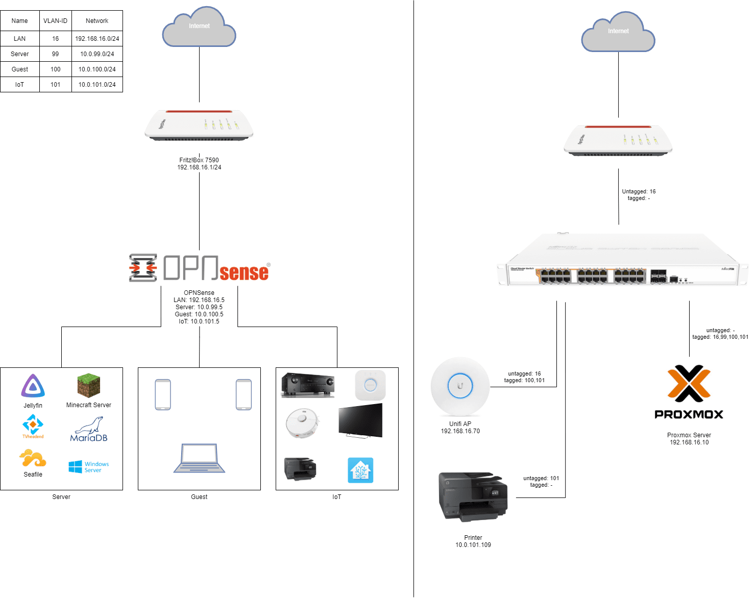

Okay, das ging doch schneller als erwartet, ich hab es aber auch ein wenig vereinfacht. Eigentlich habe ich 2 Firewalls die zusammen in HA agieren, das hätte das Diagramm aber etwas unübersichtlich gemacht.
Ich hoffe, ich habe nichts essentielles vergessen :fresse:

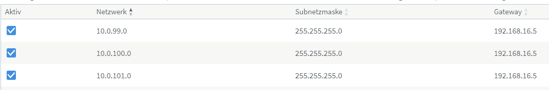

FritzBox IPv4 Routing Tabelle:
So spare ich mir das Doppel-NAT für die nachgelagerten Netze.

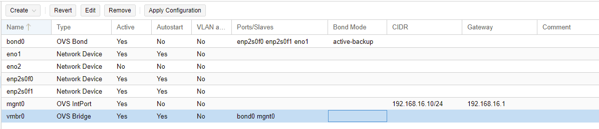

Proxmox Netzwerkkonfiguration:
Ich setzte bei mir auf OpenVSwitch, das ohne zutun direkt VLAN-aware ist. vmbr0 darf man sich als Virtueller Switch vorstellen, an den die physikalischen Uplinks (bzw das bond0 Interface) und die "intPorts" dranhängen, hier z.b. für das Management. Ich hab übrigens oben gelogen, ich hab 3 Ports im Bond Interface. 2x 10G und 1x 1G ;)
Was im Screenshot nicht auftaucht sind die ganzen Ports für die VMs, das kriegt man aber über "ovs-vsctl show" leicht raus:

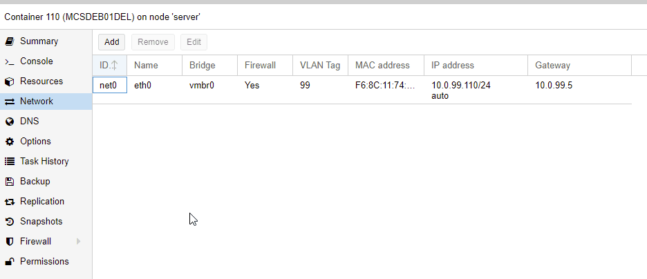

Beispiel Container (Minecraft Server)

O, wow, das sieht schonmal sehr gut aus! Links die "physische" View, rechts die VLANS? Ich hab noch viel zu lernen. Ich hab sowas tatsächlich noch nie von Grund auf selber designed, obwohl ich das beruflich tatsächlich immer mal wieder serviert kriege...
Links logisch, rechts physikalisch.
