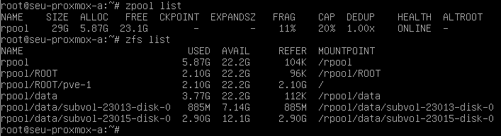

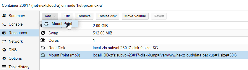

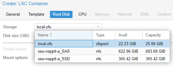

aktuell läuft bei mir Proxmox 6.1-8 in einem ZFS Raid1 Mirror, die LXC Container liegen ebenfalls in diesem Pool.
Hi! Könntest du kurz beschreiben über welchen Weg du das einbindest? Bind Mount auf das Directory? Das geht nur direkt über die config zu editieren, richtig? :-) Danke!
Das ist Standard so, siehe Bilder:

Der reine Storage Pool besteht aus 4x Raid1 Mirrors und wurde jeweils per Mountpoint in den LCX Containern eingebunden.
sorry beim Zitieren hatte ich zuviel abgeschnitten. Mir geht es um die Mountpoints in den LXC Containern, nicht um die ZFS Nutzung für die LXC Container selbst. Ich habe es so gelesen und verstanden, das direkt Verzeichnisse als Mountpoints in die Container gelegt werden. Würde mich nur interessieren was hier der sauberste Weg ist, da ich über die GUI direkt nichts dazu finde.
