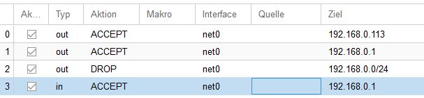

Ich bin am überlegen, wie ich am besten mein Heimnetz gestalte.
Aktuell habe ich ein Netz mit 192.168.0.x für meine Geräte (Handy, Tablet, PC, Fileserver und Proxmox-Server mit 4 LXC, 2 Linux VMs und einer Win VM). Ins Internet freigegeben ist aktuell nur Plex und Nextcloud. Der Rest wird über VPN (hab dafür einen NanoPi Neo) geleitet.
Auf meinem Proxmox habe ich in einem LXC eine Wordpress-Installation. Diese habe ich mittels Firewalleinstellungen in Proxmox von meinem privaten Netz getrennt (siehe Anhang).
Nun bin ich am überlegen, das noch mehr abzutrennen. Macht dies Sinn? Macht hier pfsense/ipfire/sophos utm Sinn? Wäre ein VLAN angebracht?
Was mich halt wichtig ist: Ich möchte die Website auch gerne "offline" anschauen, also im LAN. Dafür müsste ich bei nem VLAN aber über eine VM gehen, die auch im VLAN ist, richtig? Und da muss ich dann ja die Proxmox-Konsole nutzen, oder? Die finde ich nämlich nicht so pralle :fresse:
Ich möchte irgendwie "verhindern", zumindest exhorbitant erschweren, dass jemand, wenn er Wordpress kompromittiert, auf meine weiteren Geräte zugreifen kann.
Was Du suchst ist eine DMZ. Das ist der Vorteil wenn man zB eine IPFire oder pfSense/OpenSense etc pp in einer kleine APU laufen lässt und einen Port davon als DMZ bestimmt. Von dem Port aus gehst Du dann in Deinen Proxmox auf die entsprechende Bridge und lässt dort Dein Wordpress/Webserver laufen.
kann ich das nicht auch virtualisieren? Versuche es gerade mit IPFire, scheitere nur kläglich :fresse2:
Das soll gehen, dafür würde ich aber evtl. im IPFire-Forum mal genauer nachfragen.
