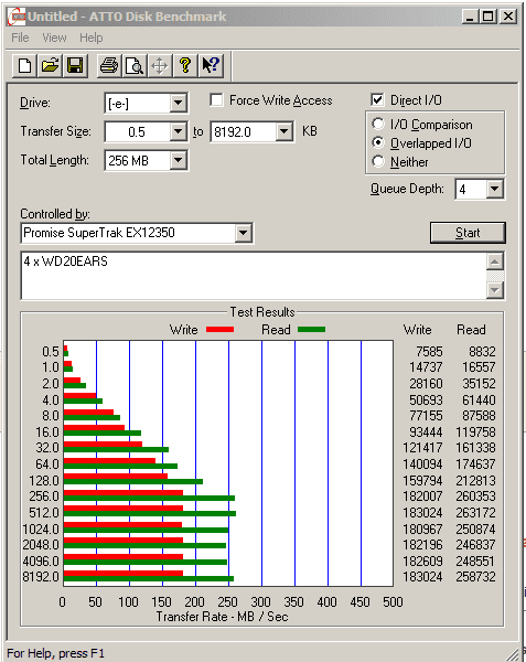

Hab mal nen Bench hochgeladen, habs jetzt mit 512b sektorgröße und 64KB stripesize neu aufgesetzt, die partition ist komplett mit AES truecrypted und hat folgenden speed siehe Screen anbei, bestehend aus 4x WD20EARS
Die Werte erscheinen mir etwas wenig, aber hast halt AES an. Dein Vorgänger-Raid waren auch 4 Platten`mit AES an, welches Typs? Wie schnell fährst du ohne TrueCrypt?

vom alten raid mit 4x 1,5tb seagate aufs neue kopieren gab einen speed (anzeige von windows 7 im kopierfenster) von ca 130 - 140 MB/s, waren ein paar 20 gb dateien
ich bench heut abend mal noch bissl rum falls es jemand will.
