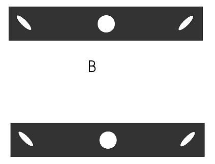

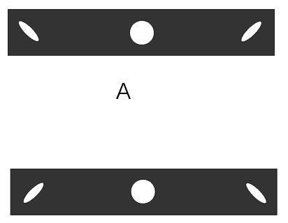

Bei der Montage ist mir aufgefallen das ich die zwei Aluminiumstreifen auseinander drücken musste das die zwei Schrauben von der Montageplatte passten. ist das so normal?
Nein.
Gedächtnisprotokoll:
Wenn du die beiden Alu-Querträger auf die Schrauben aufschiebst wie in A sollte alles ok sein, wählst du die Variante B kommt es genau zu diesem Effekt, dass die durchdachte Befestigung plötzlich schief, krumm und nicht mehr richtig passend ist. Schau dir mal an, ob das der Fall ist.
bei mir passten die halteschrauben (die mit den federn) nicht durch die nötigen löcher. musste sie mit dem hammer ein wenig einklopfen... aber normal ist das nicht?! hab versucht zu schleifen, aber der stahl ist gut :mad:
Nein.
Hallo. Danke für deine Hilfe. Bei mir war es genau wie auf Bild B. Wenn man es richtig macht dann passt es perfekt und meine Temperaturen sind auch noch gesunken(5°C). Nochmals Danke.:d

Die Bilder sind bestimmt vertauscht.
Wichtig ist, dass nicht beide Alu-Querträger mit gleichem Lochstand montiert werden (Bild B). Wenn man die über die Schrauben schiebt, müssen die Schrauben kerzengerade stehen bleiben. Ob jetzt aber die Langlöcher (eigentlich "Triple-Löcher" ;)) zur Sockelmitte hin zulaufend sind, oder gerade andersherum macht vielleicht gar keinen Unterschied (bin nicht sicher). Es zählt ja vor allem, dass das ganze System gerade ist. Also wenn man den letzten Träger einsetzt und nur lose mit dem Kühler auf der CPU stehen lässt, muss man von oben direkt in die Gewinde der beiden Alu-Querträger sehen können, ohne irgendeinen Versatz.

Hallo. Bei mir passt es aber nur so wie ich es auch auf den Bildern gezeigt habe. So ist es bei 1156. Ich glaub auch gerne das es bei 775 anders ist.
Es macht schon einen Underschied ob Sie zulaufend sind oder nicht. Die zwei Löche von den zwei Alu-Querträger mit dem der Träger (mit dem man den Kühler auf die Cpu presst) verschraubt wird sind nicht mittig. sieht man auch gut auf dem zweiten Bild. Somit kann man auch mit diesem System auf 3 verschieden Sockel montieren.

Ich denk mal beim mittleren Loch, das für 1156 ist, ist es egal wie rum man die streben aufsetzt. Nur bei 775 und 1366 ist es wichtig, siehe mein Bild. So ist es auch in der Anleitung auf dem Bild zu sehen.
Hallo.
Nein ist es nicht. Das Loch für den Träger sitzt nicht in der Mitte von den zwei Aluquerträger. Deswegen hat es auch nicht bei mir gepasst.;)
