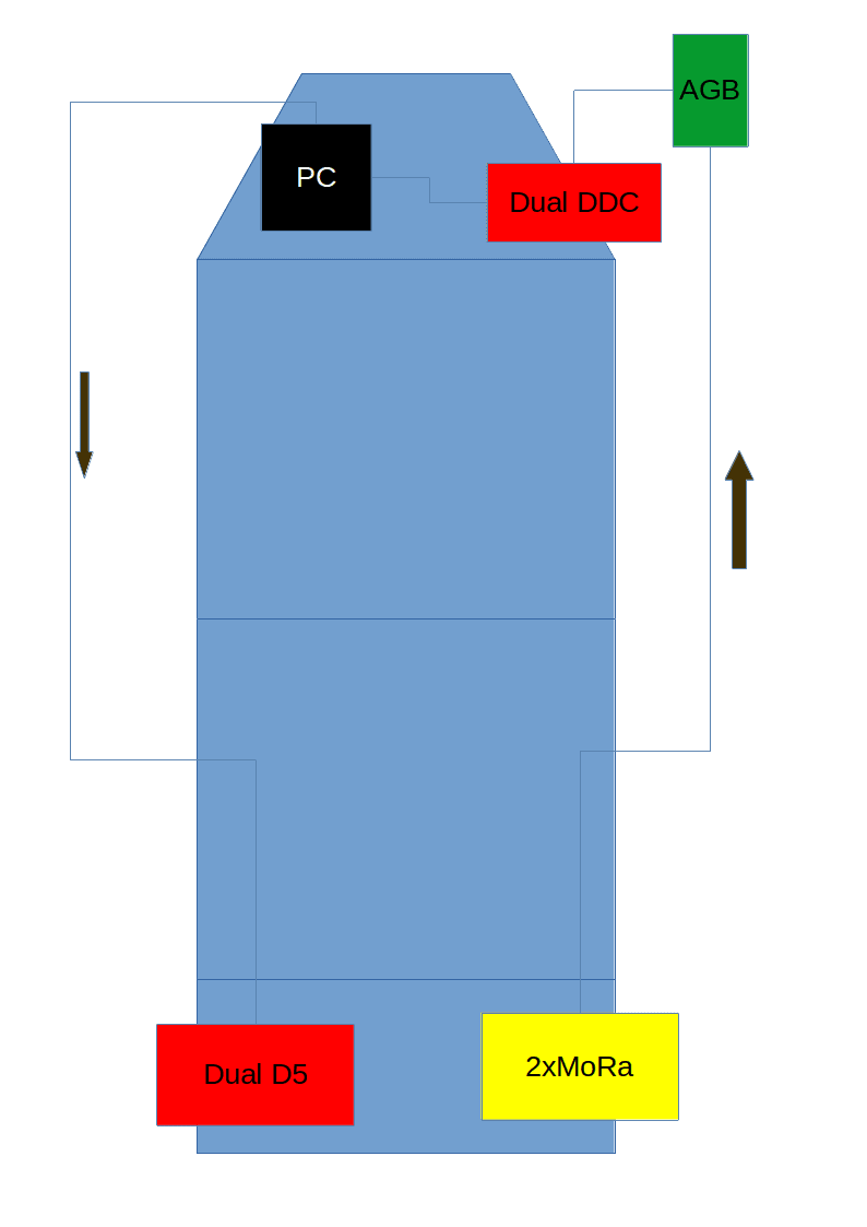

Hier noch eine schematische Zeichnung:

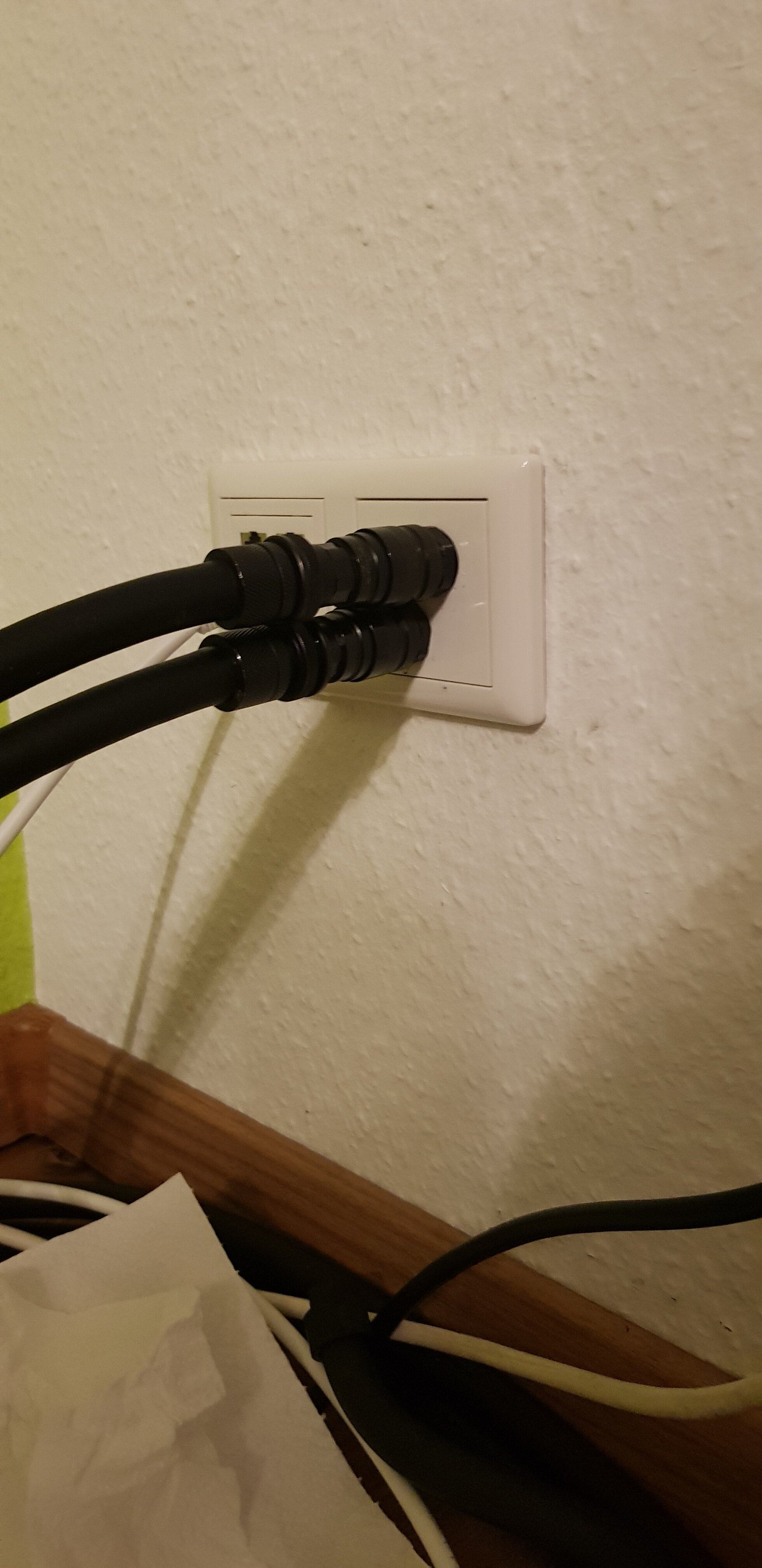

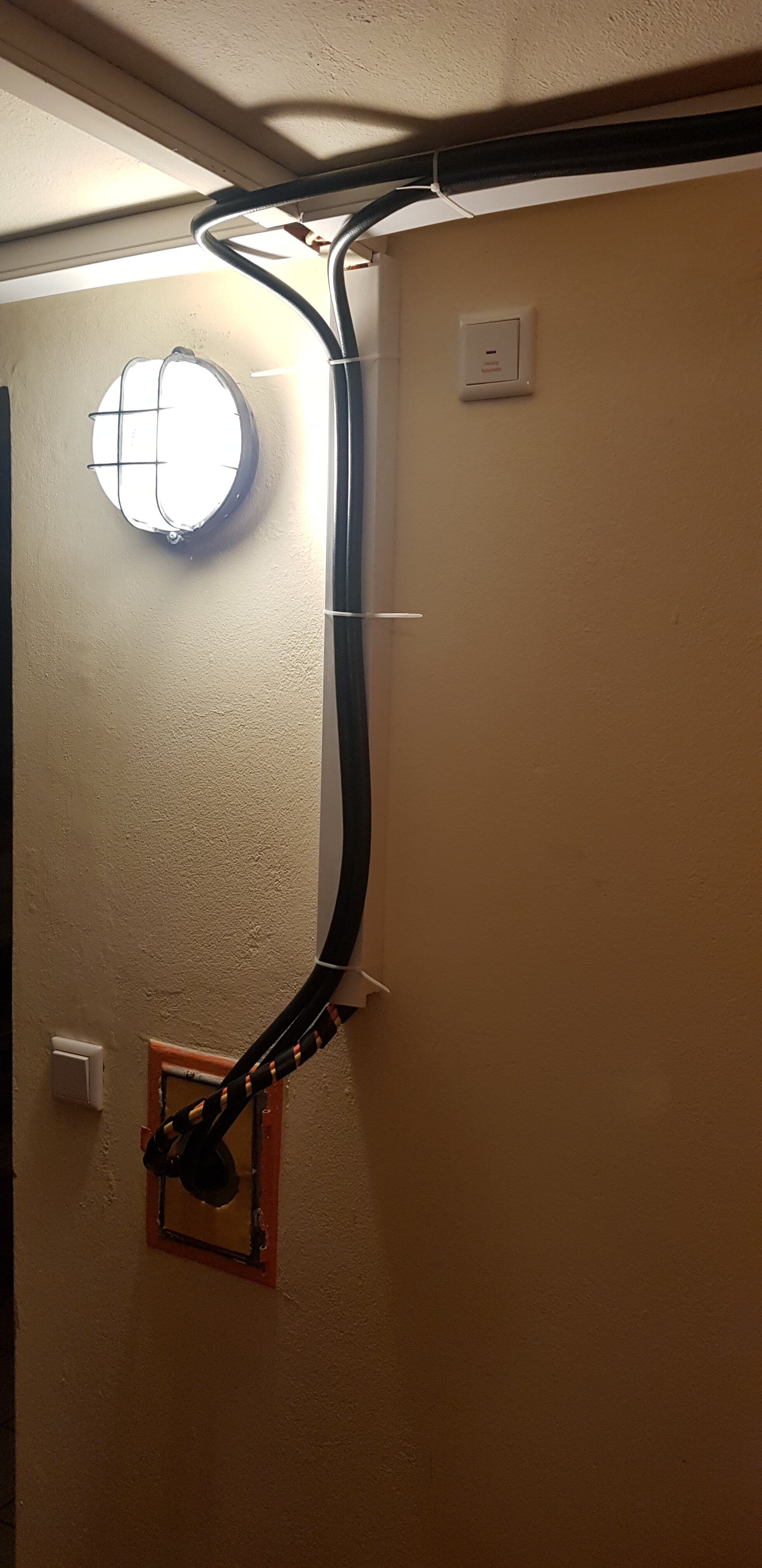

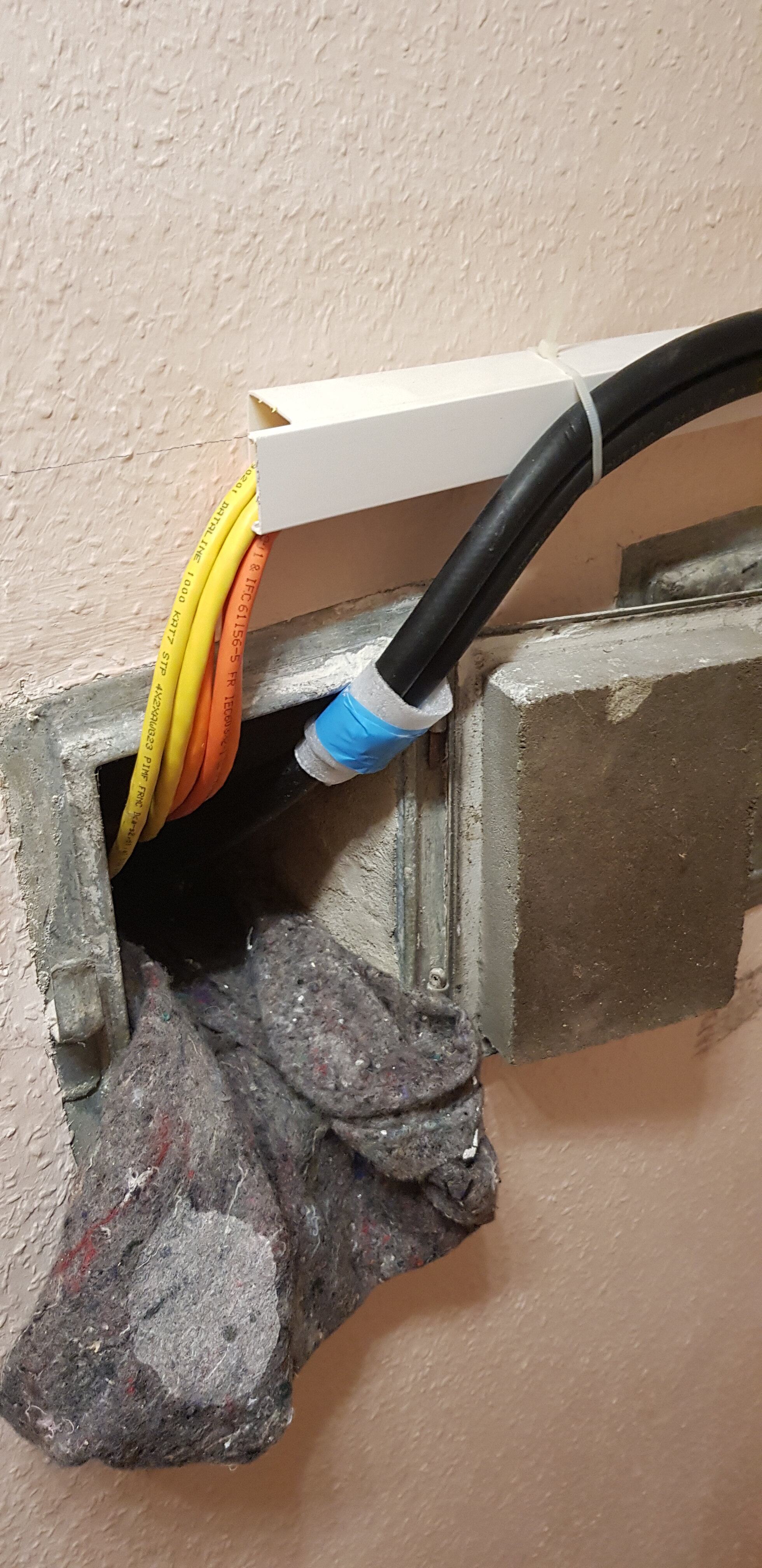

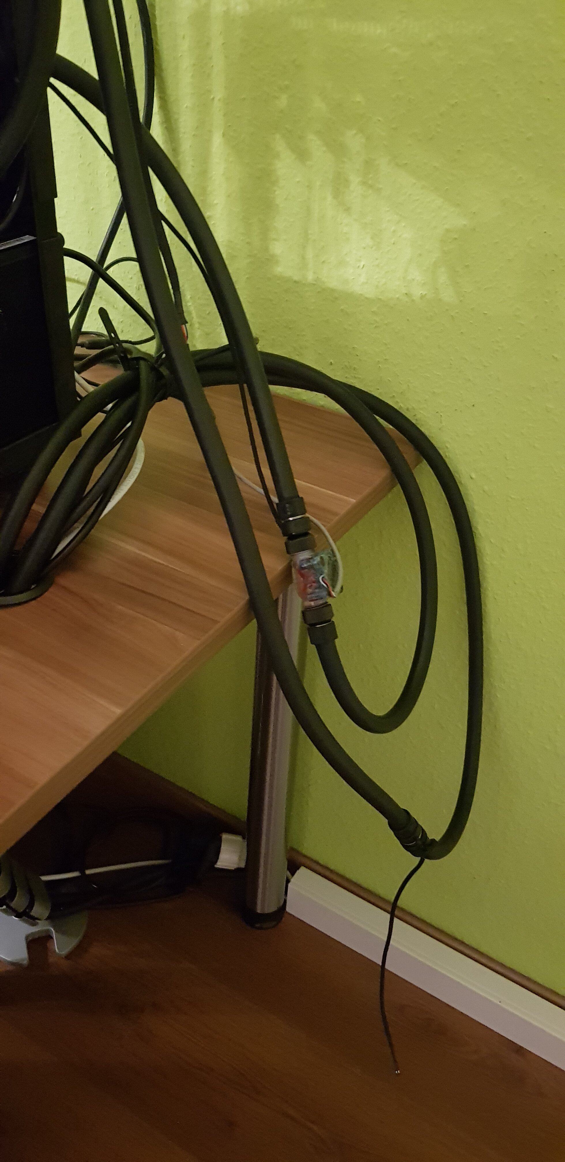

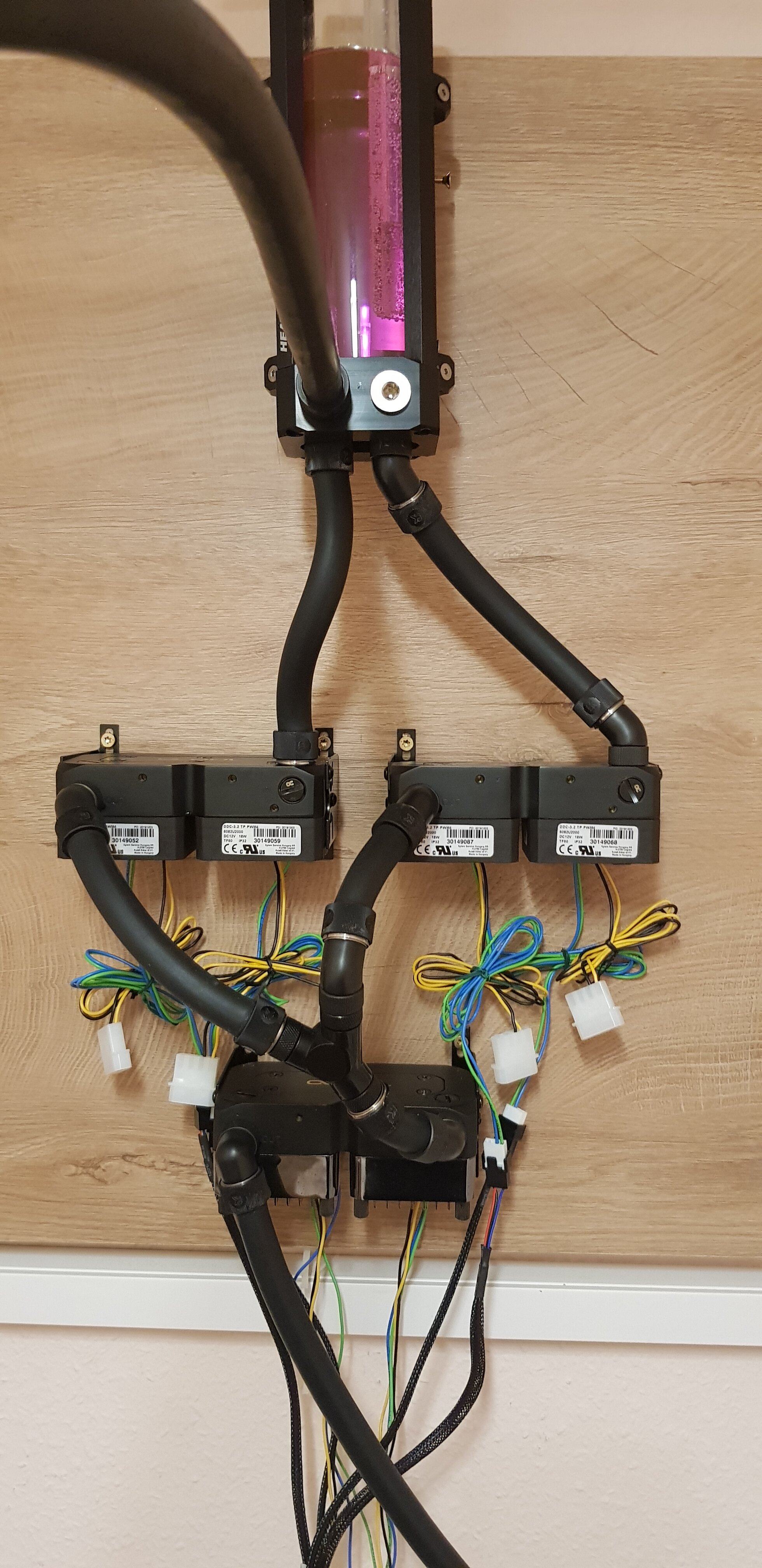

Ich stehe vor einem Rätsel:
Mit 6xDDC,2xD5 hat das Entlüften gut geklappt. Wahrscheinlich hat es auch vorher gut geklappt. Weiterhin geht aber der Durchfluss nach ca 5 Minuten von über 180L auf 30 zurück. Die Radiatoren hatte ich auch kurz nach oben getragen und angeschlossen. Gleiches Problem.
Aktuell ist nur der CPU Block angeschlossen. Den habe ich einmal ausgebaut und auf Verunreinigungen geprüft. Der war blitzblank.
Da muss ja irgendwo ein Fremdkörper sein, der dann blockiert, oder?
ich tippe auf zu viele pumpen welche untetschiedlich laufen....
wüede ich sowas realisieren würde ich einen grossen ausgleichsvehälter reinmachen und dann ne heizungspumpe oder sowas welche das wasser vom ausgleichsbecken durch die mora wieder nach oben drückt. pc dann mit ner normalen pumpe aus dem ausgleichbehälter füttern. quasi 2 kreisläufe
Dagegen spricht nur, dass das Problem auch mit nur zwei laufenden DDCs auftritt.
Meine Wissbegier ist geweckt und ich würde gerne herausfinden, wo das Problem liegt. Ich mache nachher einmal Fotos von allen neuralgischen Stellen. Vielleicht fällt euch ja optisch etwas auf.

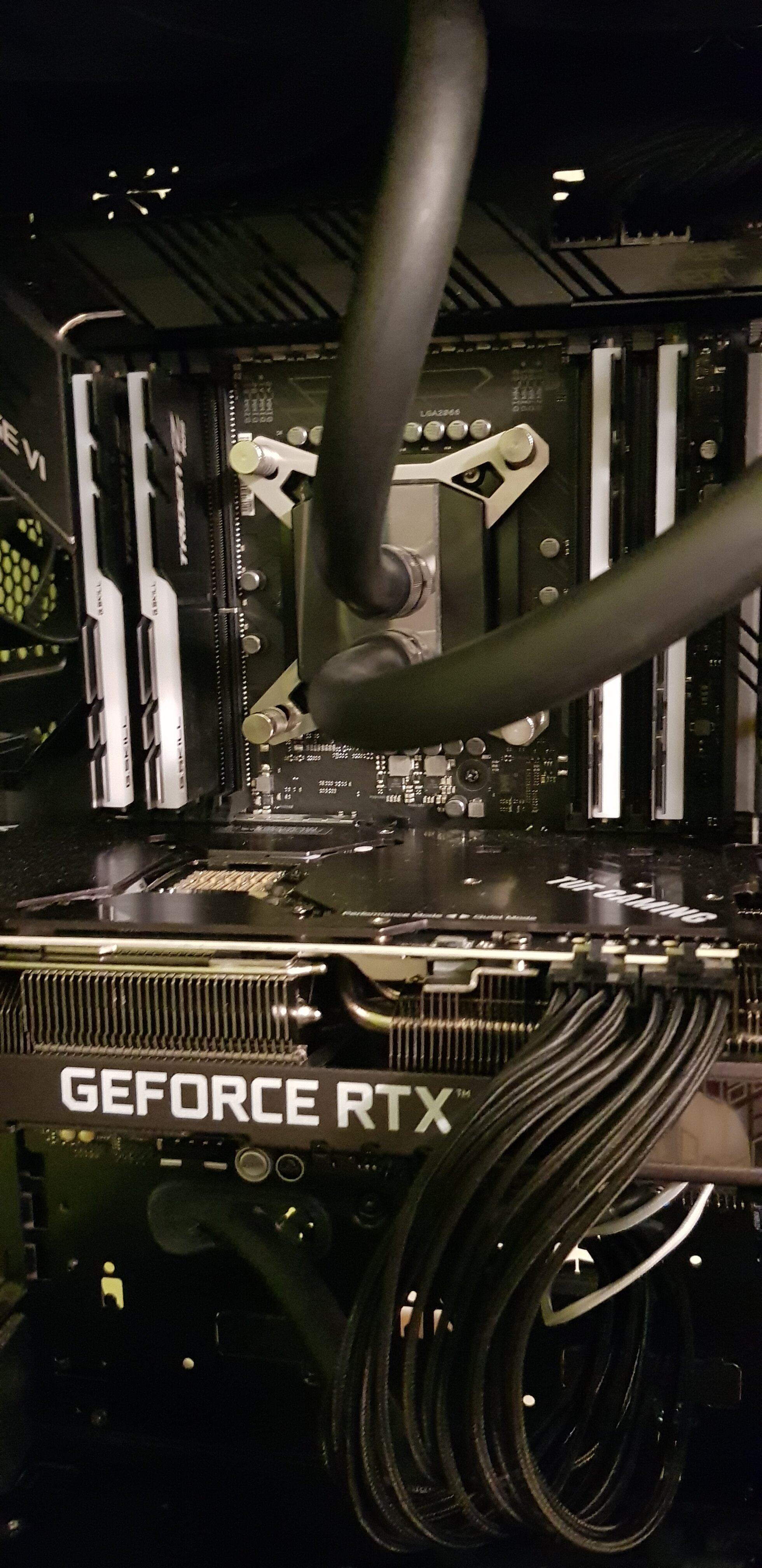

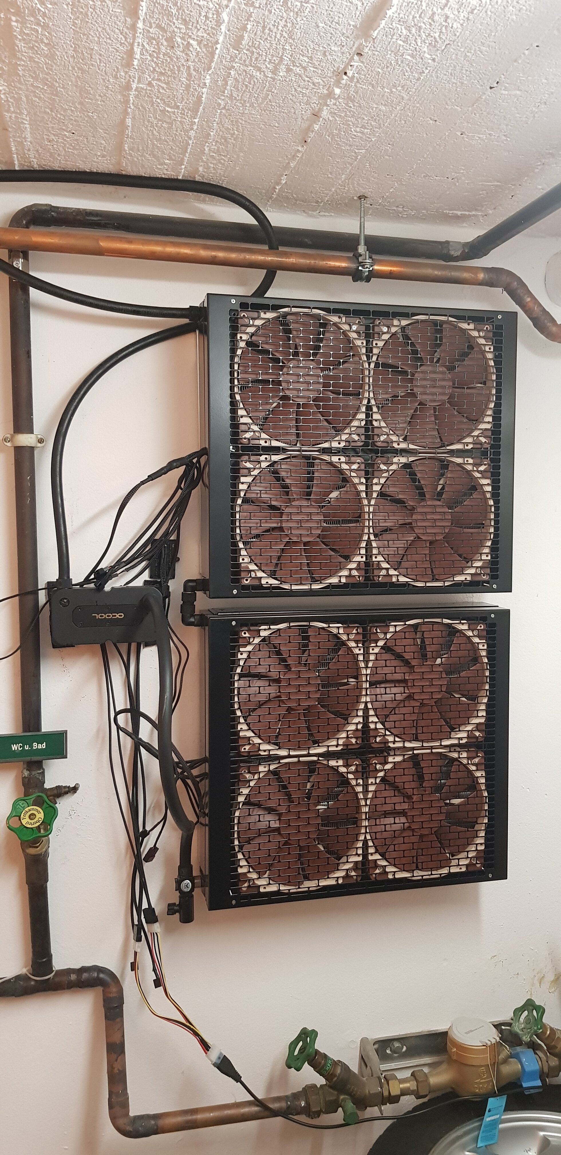

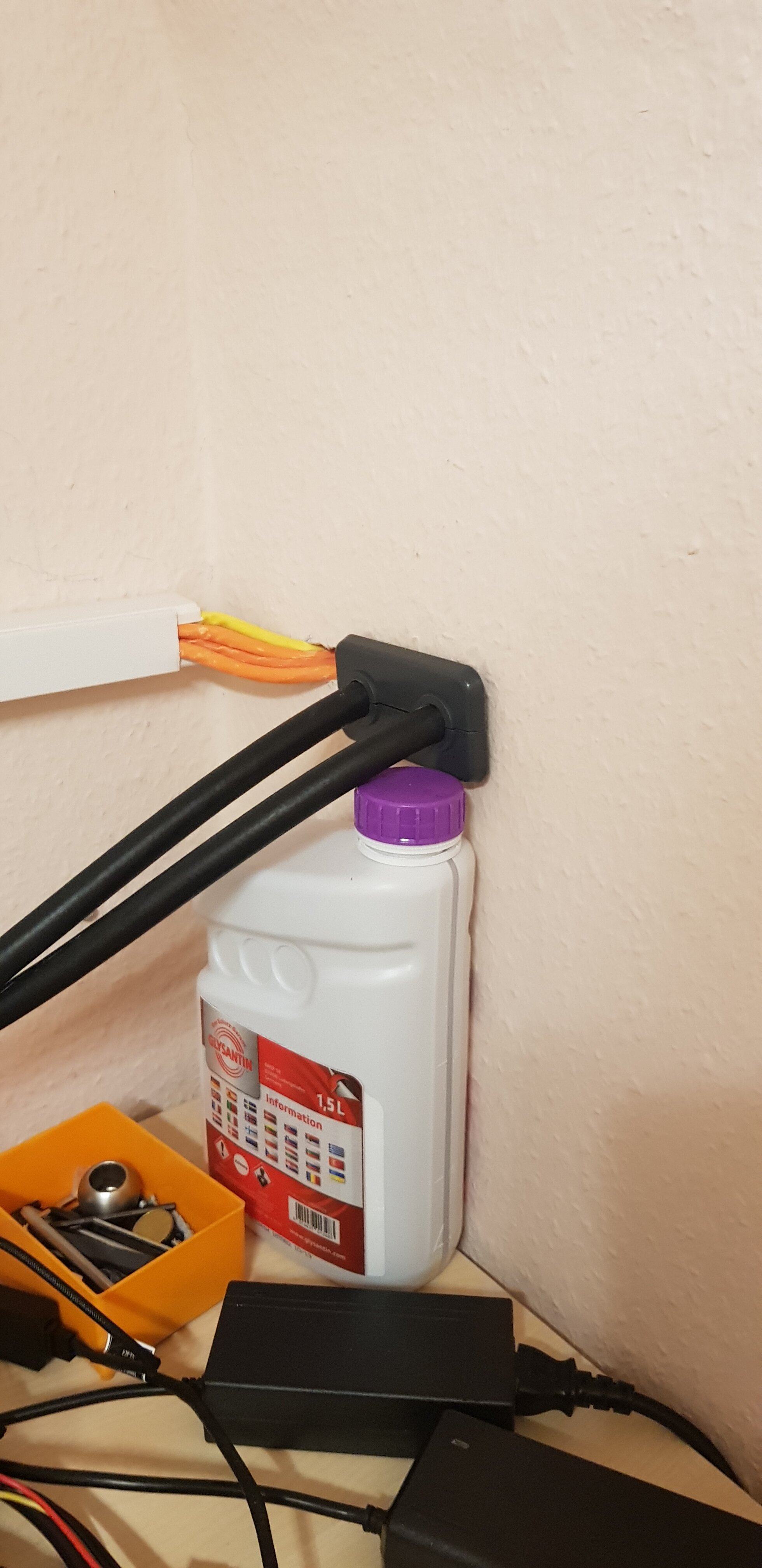

Hier die Bilder. Alles aktuell etwas "zerflückt".
hab ja nicht die ahnung aber...
pumpe in reihe = mehr druck
pumpe parallel = mehr geschwindigkeit
nimm mal die unteren 2 pumpen aus der gleichung raus. die oberen 2x2 werden soviel fluss bringen, da können die unteren 2 nicht mithalten...
