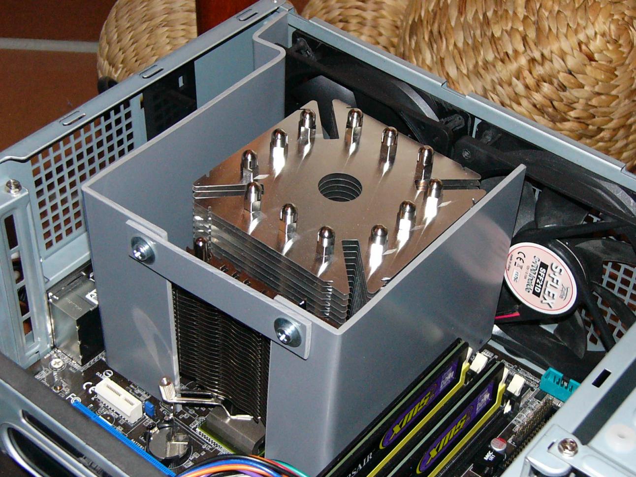

Ich habe bei meinem Antec Fusion Remote den Luftstrom optimiert.
Auf dem Prozessor (Intel E8400) habe ich einen Ninja mini. Mittels ein paar "Luftleitblechen" (aus Plastik) habe ich den Luftstrom auf die Kühler konzentriert und daher läuft der Scythe S-FLEX 800 bei ca. 400 UPM unhörbar, und kühlt CPU und GPU auf ca. 35-45°C. Bei Volllast (Prime95-Test) wird die Drehzahl des Lüfters dann über Speedfan gesteuert erhöht. Aber beim Abspielen von Videos bleibt er schön bei seinen 400 UPM. Und der zweite Lüfter ist so geregelt, dass er momentan bisher noch niemals angelaufen ist und nur vielleicht im Hochsommer mal auf Drehzahl kommt. Den habe ich also eigentlich nur für den "Notfall" eingebaut.
So konnte ich die Temperatur zwischen 10 und 15 Grad senken.

Dafür ist das einfach das falsche Case!
Klar, es ist wirklich nicht einfach in dem Gehäuse ein leises und kühles System aufzubauen. Aber mir hat sonst bis jetzt kein anderes Gehäuse von der Optik her zusagen können. Und wie gesagt, dass Antec Fusion Remote hätte in meinem Phonotisch keinen Platz die warme Luft herauszupusten.
Ja sieht nett aus. Wie haste das denn hinbekommen, dass der 2. Lüfter gar nicht erst angeht? Das geht doch eigentlich nur mit einer seperaten Lüftersteuerung, oder?
