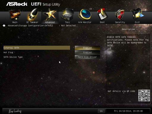

Und kommst du auch bis Package State C6/7 wenn im BIOS bei den SATA Ports "Hot Plug" oder "External SATA" enabled ist?
Versorgt wird die PicoPSU durch ein normales PC Netzteil und Hotplug und External Sata ist enabled da ich nen Wechselrahmen drin hab und ab und an den ext. Sata nutze.

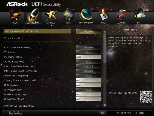

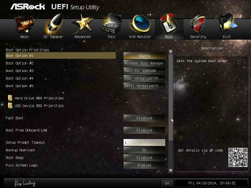

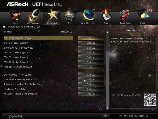

Und auch deine Bios-Settings würden mich interessieren (am besten nen USB-Stick einstöpseln und dann kannst du mit F12 Screenshots machen, die werden automatisch auf den Stick gespeichert).

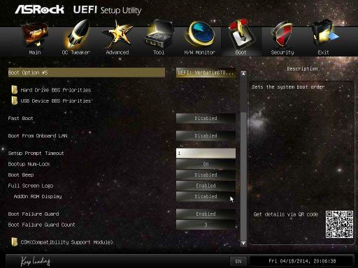

Mein System:
Asrock B85M-ITX Bios 1.90
Samsung SSD 830 256GB
Seagate 3,5 HD St3000DM001
2x 8GB Ram Corsair Venegance low profile CML16GX3M2A1600C10
CPU Lüfter Scythe Big Shuriken 2 Rev.B
1x 140mm Gheäuselüfter
PicoPSU XT 150

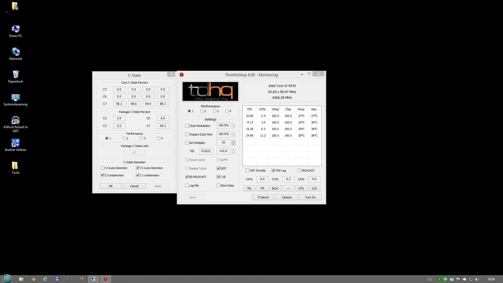

Und nu die Bilder, C6 ist gleich nach dem Hochfahren aktiv(mit Monitor an), C7 hat ca. 30 Min gedauert bis es ansprang, allerdings hat er natürlich gerade bei dem Test irgendwelche Wartungsdienste gestartet aber gestern hat C7 auch mind. 15 Min gebraucht. Monitor geht bei mir nach 10Min aus, HD nach 20. Wenn ich den Monitor früher ausgehen lasse, geht der Verbrauch um ca. 15W hoch :(

Hab eben noch was Interessantes herausgefunden:Mit Win 8.1 inkl. aller Win Updates habe ich out of the box den C6 package state, der schnell und sicher nach dem Booten erreicht wird. Ohne jegliche Treiber für das MSI B85I. Tja..jetzt werde ich nacheinander die Treiber von der MSI Seite installieren und berichten, ob der C6 erhalten bleibt. Stromverbrauch ist mir trotzdem zu hoch,habe mit einer (Boot)HDD (2,5 Zoll WD Blue) und einem RAM Riegel sowie WLAN (Mini PCIe von Intel) einen Stromverbrauch von 18 W idle. Davon sind ca. 2 W Tastatur und Maus. Monitor über DVI angeschlossen und Auflösung 1680x1050. Dazu Pico PSU 150XT und Leicke 120 W Netzteil und ein bequiet Gehäuselüfter auf 7 V.
@totti1001
Du hast ja im BIOS unter Storage Configuration scheinbar nur bei SATA3_2 und eSATA1 das "Hot Plug" und "External SATA" aktiviert (zumindest sieht man nur von diesen Ports die Screenshots).
Deine SSD hängt aber an SATA3_0 und die ST3000DM001 an SATA3_1.
Erreichst du C6 auch noch, wenn du bei SATA3_1, also da wo die ST3000DM001 dranhängt, "Hot Plug" und "External SATA" aktivierst?

Richtig, ich hab nur dort Hot und Ex. aktiviert wo es auch gebraucht wird. Für die fest verbauten Hds macht Hot und Ext ja auch keinen Sinn.
Ich probiers mal.
Achso.... dann kannst du natürlich alternativ auch einfach mal eine Hot-Swap Platte am eSATA bzw. SATA3_2 Port mal anschließen.
Ich habs jetzt bei mir nochmal getestet und es ist so, dass sobald eine Festplatte an einem Port hängt, wo "Hot Plug" und/oder "External SATA" aktiviert ist, mein System nur noch bis Package c-State C2 kommt und nicht mehr bis C6.
Der Verbrauchs-Unterschied dabei liegt bei 4-5W.
Hast recht joinski, hab jetzt mal an einen der aktivierten Hot und Ext. Anschlüsse ne Platte gehängt und jetzt ist bei C2 schluss. Verbrauch kann ich z.Z. nicht gucken aber wird sicher dann ähnlich sein.

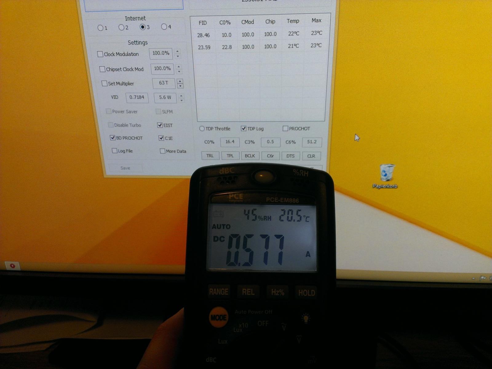

Ich hab jetzt als Messgerät ein Multimeter in die 12v gehängt, die Konstruktion ist nicht ganz VDE-Konform, aber zum Glück bin ja ich kein Elektriker. :fresse2: Dafür hat das Gerät in dem Messbereich eine Abweichung von <2%, also für den Anwendungsfall brauchbar.
0.577A, also etwas um die 7W Netto.
Bei mir scheint C6 jetzt hin und wieder mal zu gehen. Geschätzt bei 40% der Starts. Das Bild ist vom ersten Start. Mittlerweile habe ich HDD und ODD wieder drin, ich hatte die Hoffnung, dass die höhere "normal"-Last das fiepen/surren beseitigt, ist aber leider immernoch da.
Nettoleistungen, ohne Ineffizienz des Netzteils: (C6/C2)
Idle: ~13W/15,2W
HDD im Spindown: ~7,1W/10,3W
Sobald der Bildschirm in den Standby geschickt wurde, nochmal 0,4W weniger.

Und es sollte nur ein Monitor am System angeschlossen sein und dieser nach Möglichkeit digital (also per DVI oder HDMI).
Ich hatte das B85 Pro4 auch eine Zeit lang und hatte damit keine Probleme C6 unter Windows 7 64bit zu erreichen.
