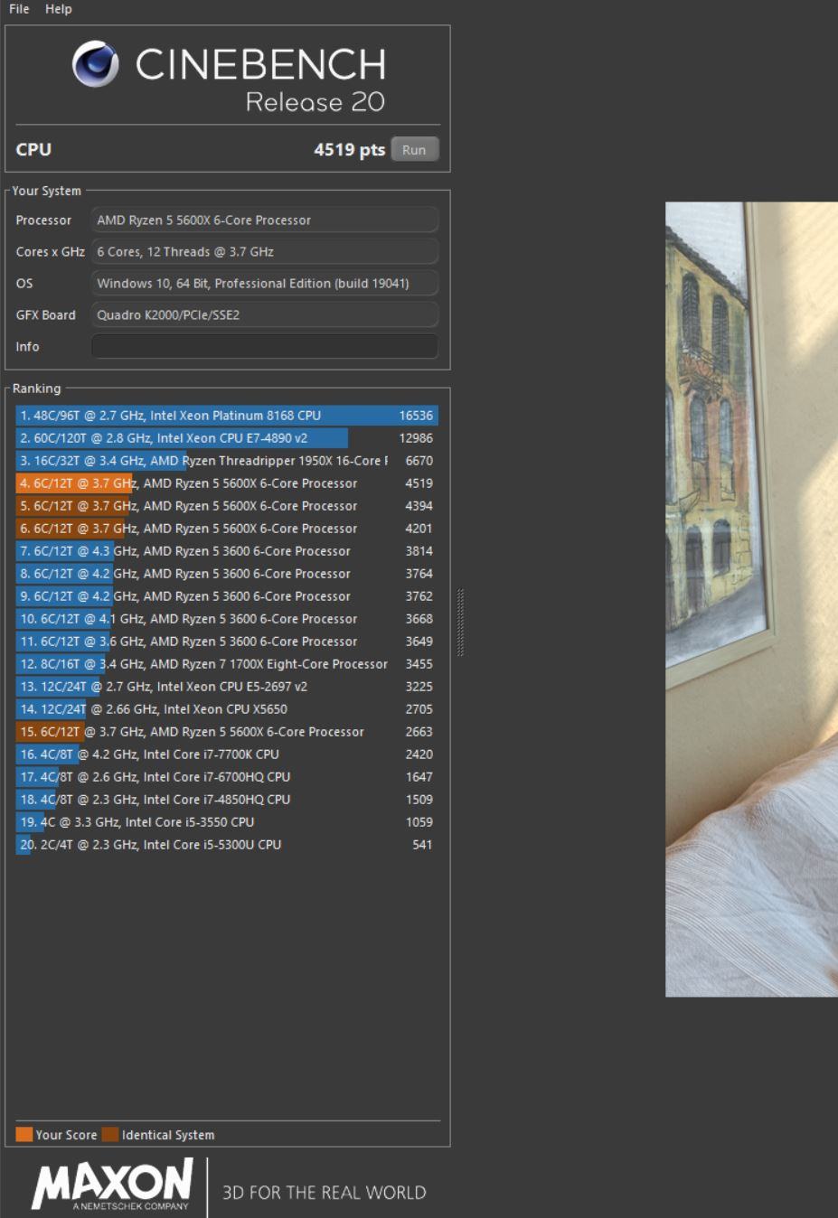

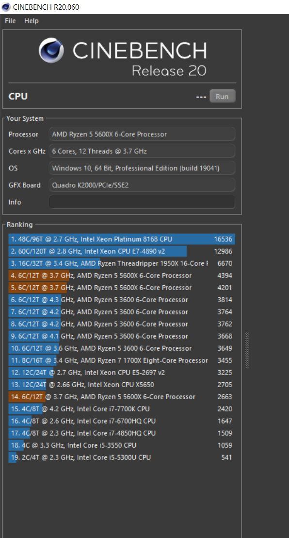

was mich wundert ist, dass ich das Problem bei Cinebench R23 hatte.
Hab dann Cinebench R20 heruntergeladen, Werte um 4300 Punkte erhalten 2x.
Und Tags drauf wollte auch Cinebench R20 nimmer...
So - Cinebench 20 neu runtergeladen und bekomme mit 4500 Punkten einen neuen Rekordwert...
