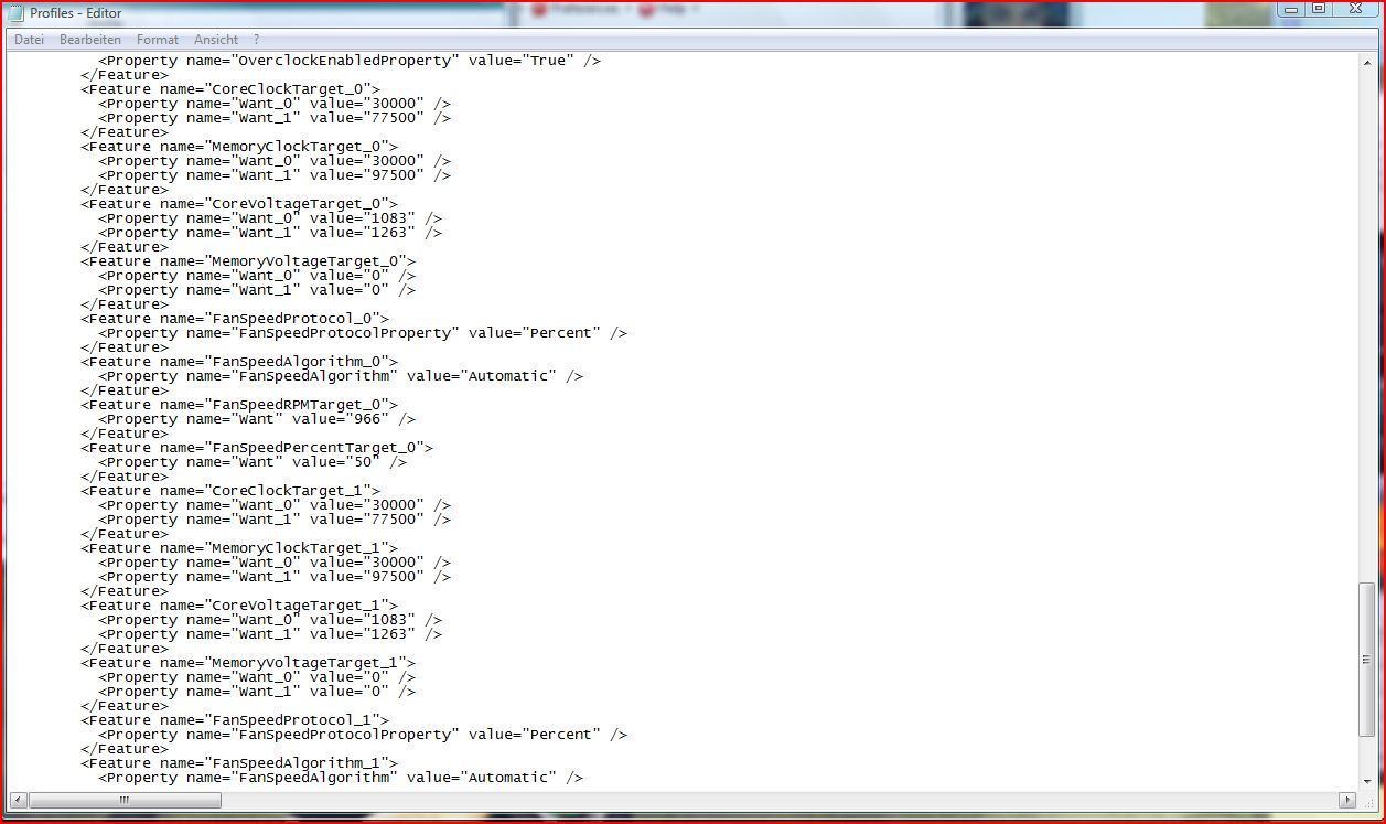

hey iNpaniC,
Hab jetzt mal so wie dus gesagt hast überall die want_2 zeile raus getan & meine werte eingetragen... musste die datei auch schreibschützen, da sie sonst nach nem neustart überschrieben wurde...
Leider greift das Profil aber immer noch nicht... Hab schon versucht auf apply zu klicken und die regler hin und her zu schieben aber fehlanzeige...
Der zweite kern taktet bei mir nach dem start immer mit den 3d werten?! Obwohl im profil andere werte hinterlegt sein sollten...
Hab noch nen screen angehängt wie das file momentan bei mir aussieht..
hey iNpaniC,
Hmm, schreibgeschützt oder ähnliches musste ich überhaupt nicht machen, einfach überschreiben, den dienst CCC.exe deaktivieren (im taskmanager), und CCC neustarten, dann hats gegriffen.
