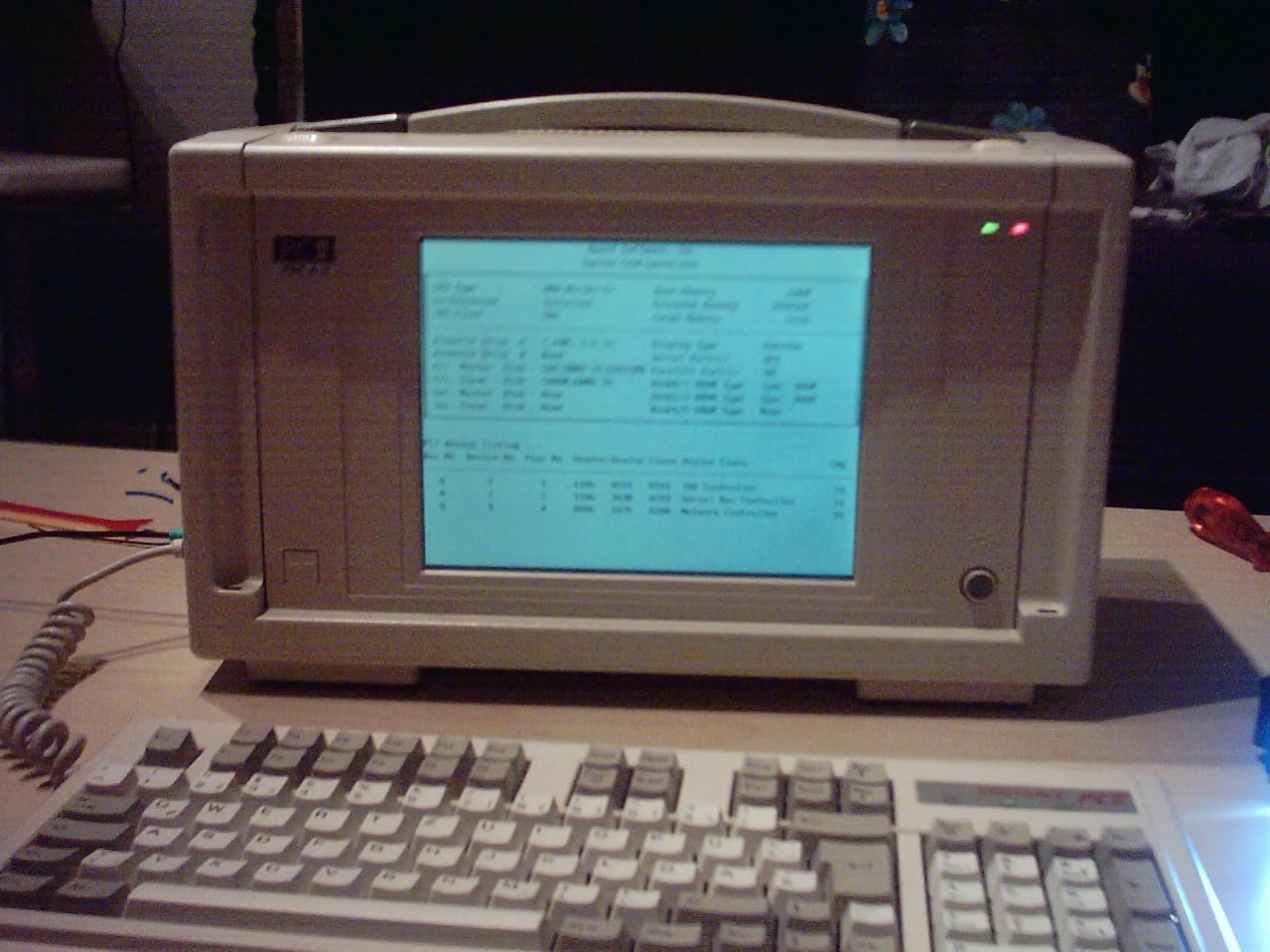

Portable-PC PII 333Mhz wieder aufleben lassen
Die Netzwerkkarte machte bei Win98SE keine Probleme, aber
die PCI2USB-Karte und die Soundkarte wollten sich nicht auf Anhieb installieren lassen, aber mit viel Geduld, ein paar kleineren Tricks und sehr sehr vielen Reboots hats funktioniert. :d

als erstes hab ich den Gehäuselüfter entfernt.
so sieht der Lüfter aus (man sieht dass die Kiste schon ein paar Stündchen gelaufen ist :
Der Staub hat sich in die Gehäuse-Wand eingebrannt :
aber der Staubsauger schafft das schon :
Dann hab ich mal den Prozessor ausgebaut...
auch hier hat sich einiges angesammelt :
habe dann mal einen normalen 80er Lüfter auf die CPU geschnallt (siehe Mitte im nächsten Bild)...
mit nem Fanmate2 ist der auch leiser als die Festplatte und der Lüfter
im Netzteil (bei diesen Komponenten muss ich mir noch was einfallen lassen)...
Projekt-Ziel Nummer 2 , also die tragbare Spielekonsole, ist auch schon zum Teil erfüllt :love:
Logitech-Gamepad ließ sich problemlos installieren, und wurde auch gleich korrekt erkannt !
ZNES läuft ohne zu murren oder ruckeln !!! (im Hintergrund sieht man dass mittlerweile auch Miranda auf der Kiste läuft)
Nächster Schritt wäre dann zu sehen wie sich WinUAE verhält...
Das I-Tüpfelchen wäre dann noch wenn ich den TV-Out zum Laufen bekomme, und über den Fernseher spielen kann :shot:

Ich hab den Portable PC III
AT Boards mit 22 cm Seitenlänge passen rein.
LCD ist DSTN graustufen. Grafikkarte ist ISA und gehört wie das Netzteil dazu.
Ich hab vor 3 Jahren mal etwas rumgespielt. Hab auch noch Fotos.
K6-2+/K6-3(+) gehen alle mit einem guten Epoxboard.
Lüfter im Netzteil getauscht.
Loch für PS-2 Maus gebaut.
Unter Win9x hat man wirklich 256 Graustufen, Win2k kenn die Karte leider nicht mehr, also nur 16 Graustufen.
Hab auch ne Vodoo II eingebaut + Konverterkarte für den Anschluss an den TV (nur Voodoo II).
Idee war mal, einen richtigen, modernen 8.9" Schirm einzupflanzen (10" geht eventuell auch mit ausschneiden), dann könnte man ja auch moderne Boards einpflanzen.
Aber ich hab keine Zeit. Und weggeben würde ichs nur, wenn jemand genau das vor hat, und auch umsetzen kann. (8.9" Schirme kosten)
