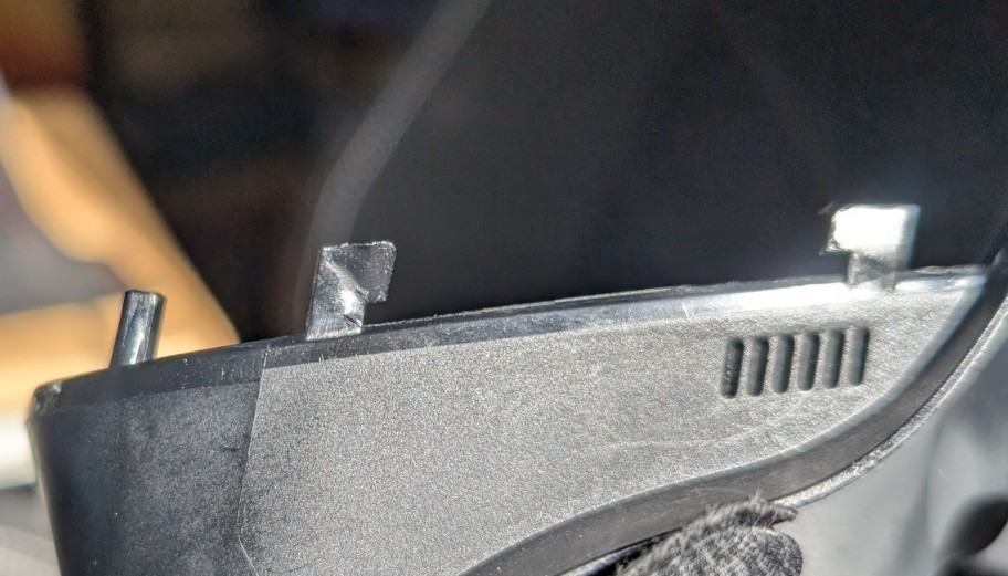

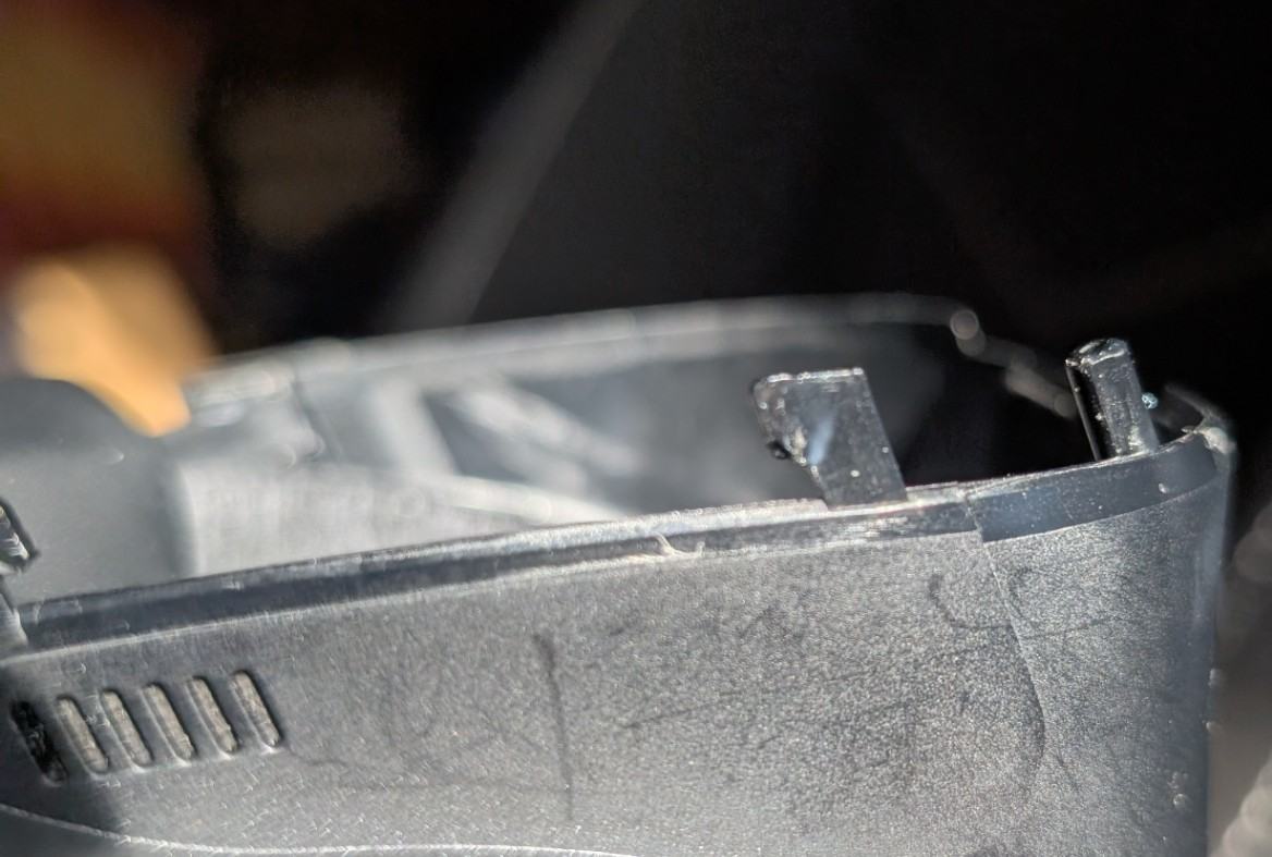

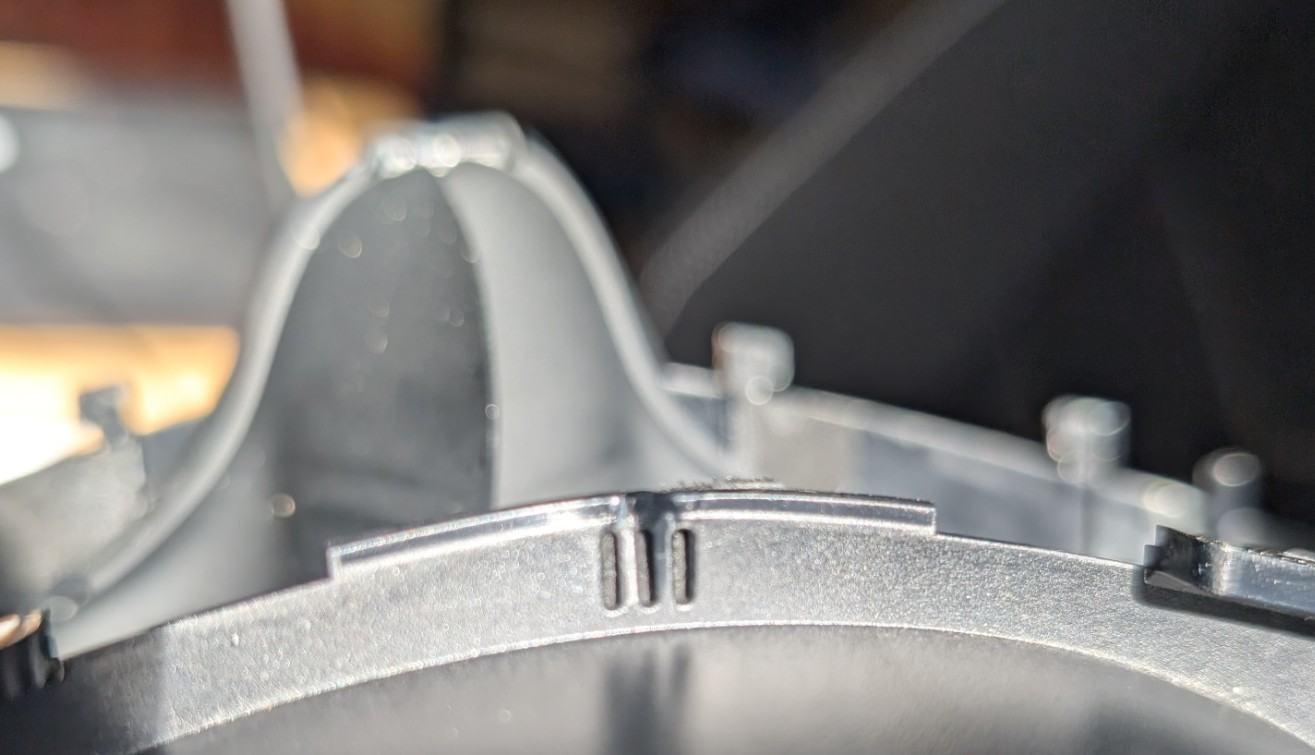

nur mal'ne schnelle frage:
würdet ihr das face gasket (den plastik rahmen, der HMD und face foam miteinander verbindet) als garantieteil betrachten...? das ding hat vier haltenasen und ein paar mehr einrastpunkte, aber zwei dieser vier sind bei beiden crystals die ich hatte viel zu schnell verbogen und damit dann instabil. zustzl. nun noch ein riss imstirnauflage-mittelpunkt. damit wird das teil ziemlich instabil :( nachdem man das ja doch öfter mal abnimmt, sollte das doch ein wenig stabiler sein, ist viel uz dünn ausgefertigt und ein schwachpunkt mMn.
seht ihr das auch so oder hab ich da zu hohe erwartungen / bin ich da verwöhnt? :d (edit: leicht schlechte bilder, sorry)

Einfach mal Pimax fragen was die dazu meinen.
ticket läuft bereits einen tag, 70,-€ soll das teil kosten als ersatz. ich hab dann eben noch nachgefragt, ob das evtl. in die garantieabwicklung verschoben werden könnte...? kam noch nix seither. nun hab ich ihnen erstmal eine schöne freie woche gewünscht :)
bin mir da eben nicht so ganz sicher, ob mein wunsch da gerechtfertigt ist. bin grad dabei es zu versuchen, aber ist die ansicht korrekt eurer meinung nach, würdet ihr kaufen oder ein wenig auf tausch pochen? (aka: gewissensbisschen nach der anfrage :d)
Bei normaler Benutzung sollte das halt in kurzer Zeit passieren. Wie lange hast du das Headset jetzt?
Mir ging bisher auch noch nie ein Gasket selbst kaputt. Das Polster, ja, mit der Zeit, aber dem Gasket sollte das überhaupt gar nichts ausmachen.
das jetzt 5monate, das vom hmd davor (wurde getauscht wg display fehlern) ca. 6monate. beide gaskets sahen halt nach kurzer zeit so aus, lass es mal ca. 6-7x ab- und anbau gewesen sein bis sich die ersten schwächelerscheinungen (weich werdendes plastik) gezeigt hatten. wenn ich mir da die quest frames ansehe sind die eher mehr als doppelt so dick und dadurch einfach haltbarer.

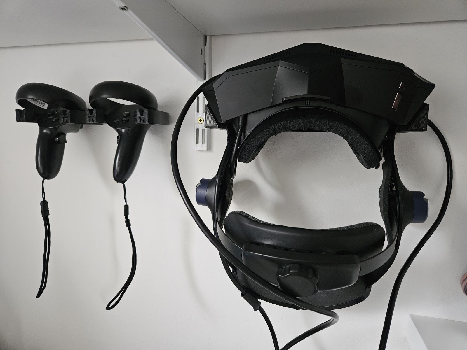

Ich habe es endlich mal geschafft mir eine Wandhalterung für die PCL inkl. Controller zu drucken. Die Controller Halterungen stammen von Thingiverse.
Bei der PCL Halterung habe ich erst das original CAD Modell der PCL geladen und dann die Halterung entsprechend angepasst. Die PCL sollte mit den Linsen nach unten sein und die Halterung sollte auf keiner Polsterung aufliegen. Die jetzige Version hält die PCL somit an den Aussenseiten, zum Schutz auf Filz.

moin,
update zum face gasket der crystal classic: die "garantie-anfrage" ging durch und die 70,- muss ich glücklicherweise nicht latzen... hab halt höflich & freundlich angefragt, bin froh dass es durchging. an den beiden nicht mehr haltenden stellen kommt ein wenig licht durch, das nervt halt einfach.
