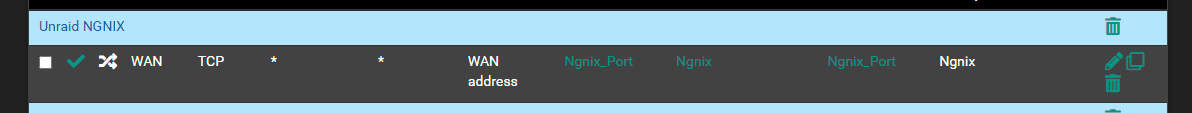

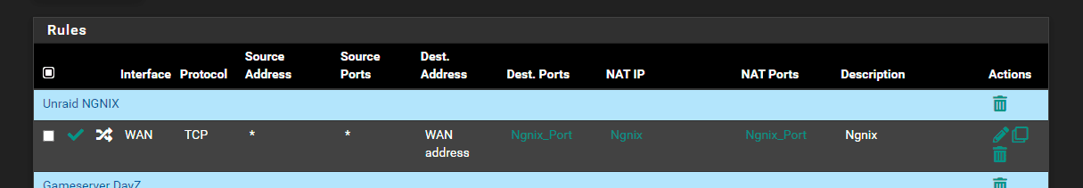

Bei meiner pfsense habe ich "einfach" bei NAT einen Port forward gemach, dazu wurde die passende Regel bei WAN erstellt und ich konnte die einzelnen Sachen hinterm NPM erreichen.
Port Forward:

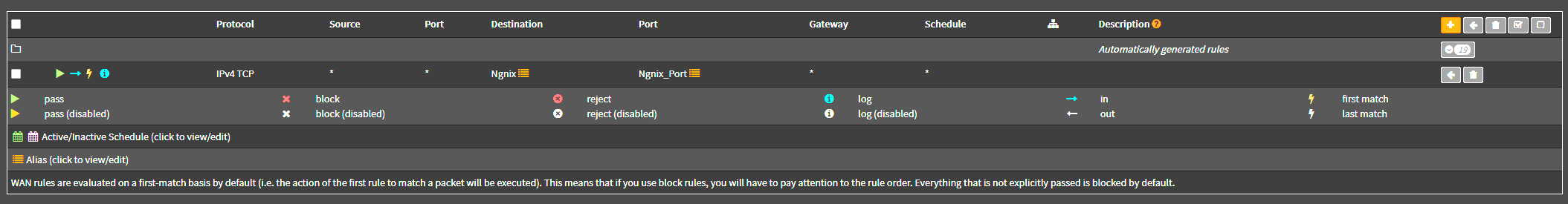

Rules (WAN):

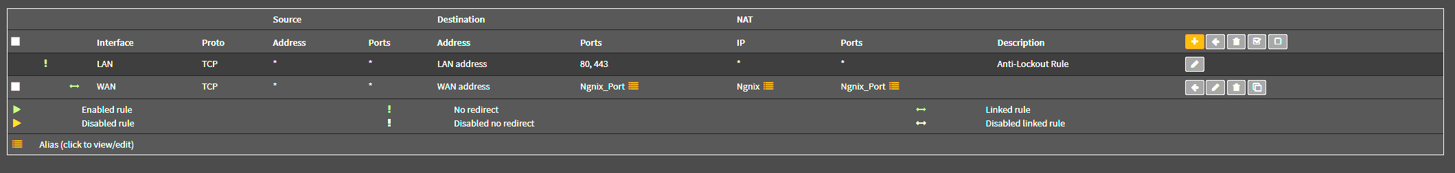

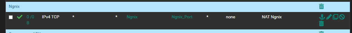

Jetzt habe ich quasi das gleiche bei Opnsense gemacht, aber ich komme nicht durch.
Port Forward:
Rules (WAN):

Ähm ich glaube hier liegt dein Fehler, schau mal du hast bei (Rules WAN) Destination den Nginx Alias eingetragen, da gehört aber "WAN address" rein.
Im Grunde bedeutet das, das du erlaubst das das Internet den Port auf deinem WAN Port erreichen darf. Das ist sozusagen die erste Stufe die passiert werden muss.
Danach kommt erst die zweite Regel mit dem Port Forward auf einen anderen Port.
Siehe bei mir:

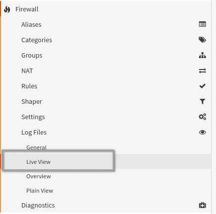

Wenn du die Protokolierung eingeschaltet hast (Das i bei der Regel ist blau und nicht grau)(siehe mein screenshot vorher)
Dann kannst du dir im Live View anschauen, was die Firewall macht, also ob die blockiert oder durchlässt und sogar woher nach wohin:

Mal etwas besser Bilder:
NAT
WAN Rules:
So sieht es auf der pfsense aus:
NAT:
WAN Rules:

Du musst ja erstmal den Zugriff aus dem Internet auf die WAN Schnittstelle deines opnsense Systems erlauben.
Das Port Forwarding passiert dann intern.
Keine Ahnung wie das bei pfsense ist, aber bei opnsense funktioniert das normalerweise so.
Bzw. wenn du das Port Forwarding einrichtest, wird die Firewall Regel automatisch erstellt.
Lösche am besten deine Regeln und manche das nach dieser Anleitung:
