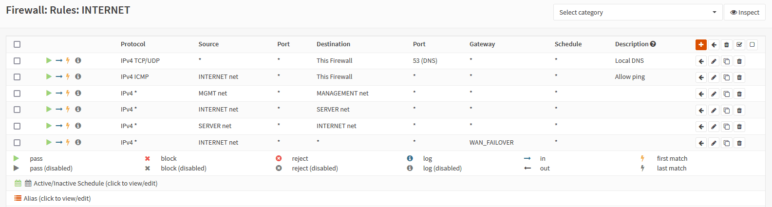

Ich hab mal ne Verständnisfrage, wieder Multi-WAN, jetzt in Verbindung mit VLANs und deren Regeln.
Ich habe mein LAN, das hat folgende Regeln:
Beim Umschalten auf Multi-WAN habe ich in der vorletzten Regel als Gateway die WAN-Gruppe eingetragen, wie das per Anleitung gemacht werden soll. Ich bin wie schon oben geschrieben der Anleitung nicht vollständig gefolgt, sondern habe beiden Gateways kein DNS mit gegeben, nutze ja Unbound. Soweit so gut, aber: Die drittletzte Regel habe ich hinzugefügt, weil ich ohne diese Regel nicht mehr auf die anderen Netze (aka VLANs) zugreifen konnte, sobald ich in "Allow All" die GW Group statt * wähle. Warum ist das so, was mache ich falsch?
Ein Blick auf die Routingtabelle und du wüsstest, warum ;)
Er würde sonst versuchen, beim Zugriff auf die anderen Netze/VLANs über deine Gatewaygroup als Next-Hop zu gehen.

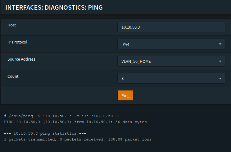

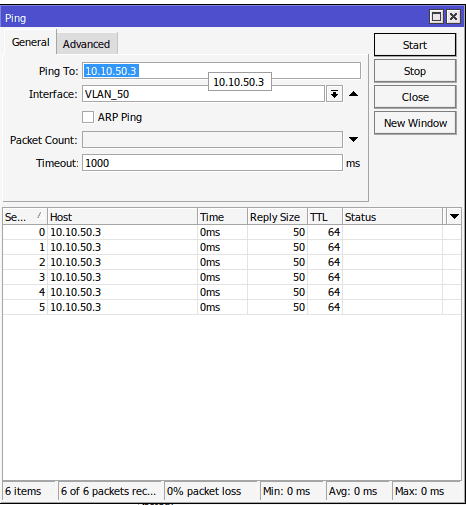

Edit sagt: Mir fällt bei weiteren TEsts auf das ich nicht auf meinen Switch komme aus einem belibigen NEtz das nicht LAN ist - also aus quasi jedem VLAN nicht. Das ist seltsam, denn der switch tuts ja ganz offensichtlich, ebenso die Clients in den jeweiligen VLANs. Komme von da je nach Firewallregel auch überall hin - nur eben auf den Switch selber nicht (CRS328). Was läuft hier schon wieder falsch :mad:
Bevor es übersehen wird ein Doppelpost mit Bildern, der wohl mehr sagt als Tausend Worte:
Geht:
Geht nicht:
Regeln:
Ich verstehs einfach nicht...

Ich verstehe einfach nicht warum ich nicht auf den Switch komme, bin aber mittlerweile soweit das ich opnsense als schuldigen ausschließen würde. Nunja, ich frag jetzt mal im mikrotik-forum nach. Kann doch nicht so schwer sein einen Switch aus einem VLAN zu adressieren, das über diesen switch geroutet wird...
Ich hol das nochmal hoch, hab da nach Urlaubsfaulheit und fragen im Mikrotikforum endlich ne Lösung, und die ist relativ peinlich: Meine VLANs hatten kein tagged für die Bridge selber drin... Hachja. Wenn dummheit weh tun würde würde ich manchmal IBUs tanken.
