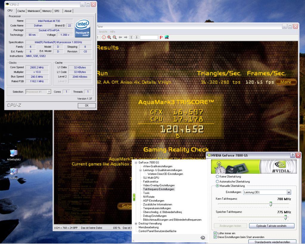

ui der PM :hail: Thread lebt ja immer noch :wink: :banana:
zum Aquabench, ist immer noch mein Record hier, mit den Pm 730@2,9 Ghzz
:wink: sponsored By @Mayk-Freak
knappe 121K

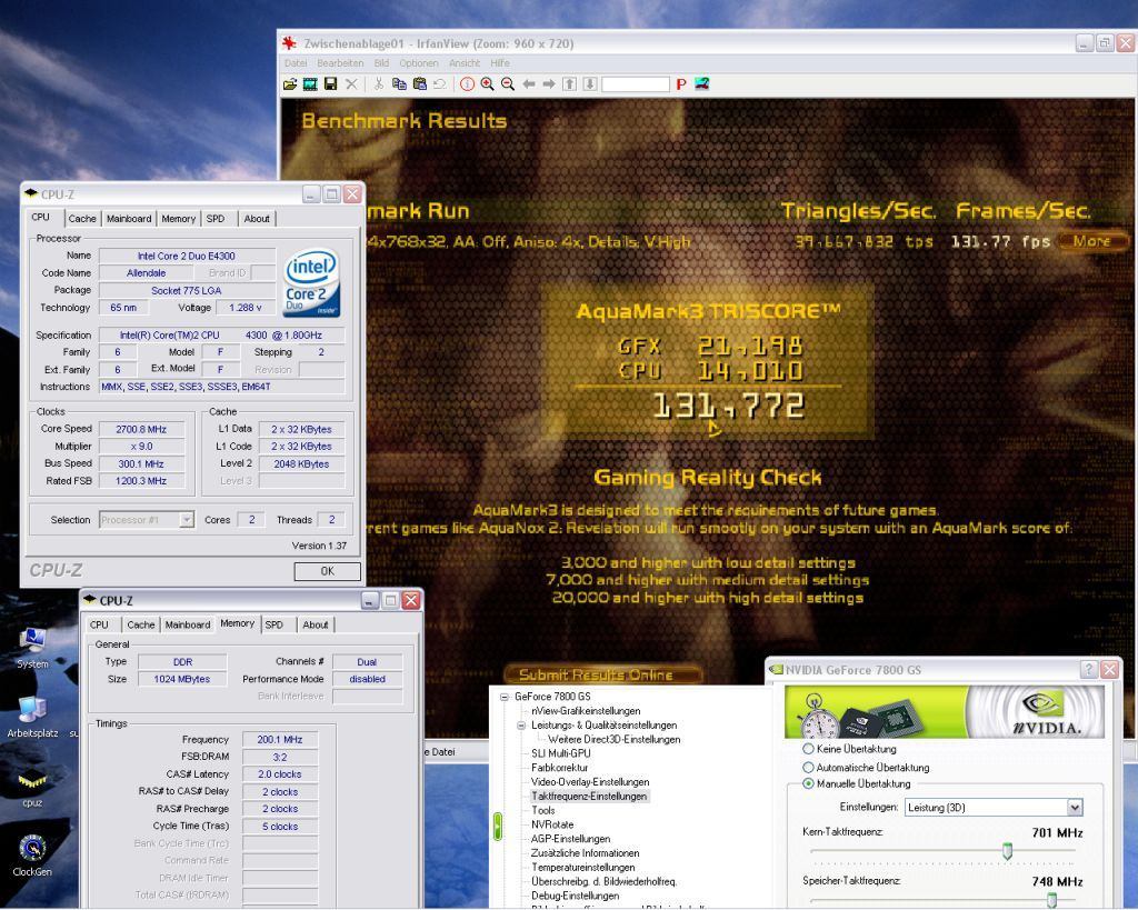

etwas älter mit dem 1. CD2 4300 graka 131k
auf dem Board siehe sig sinds 137k.
ach graka ist immer noch die GS+ 24 Pipes

@cento6: mit dem pm-sys mehr cpu punkte aber gleichzeitig weniger gpu punkte trotz höherem speichertakt? wie geht das den? (aber geiler score :bigok: )

Was doch der FSB ausmacht.. wahnsinn.... "nur" mit 290er FSB und 2900MHz über 17k CPU Score. Das macht dicke mal 1k Punkte Unterschied zu 230FSB.
Net schlecht ;)
Naja und die 5k mehr GPU Score reissen dann wohl alles raus :d
Ich will ja irgendwann nochmal die 100k erreichen.... mit Pentium M und X850XT. Dazu muss aber erstmal ein Vmod für die Graka her, sonst ist irgendwo bei 96k-97k Schluss.
Das zweite Bild von Cento ist ein Core2Duo.... nur das erste ist mit dem P-M !
Da sieht man mal, dass der zweite Kern doch mehr für die GraKa tun kann, als nur ein Singlecore... aber der CPU Score sollte wohl für sich sprechen, dass der PM schneller ist, als ein Kern des C2d ;)
