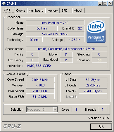

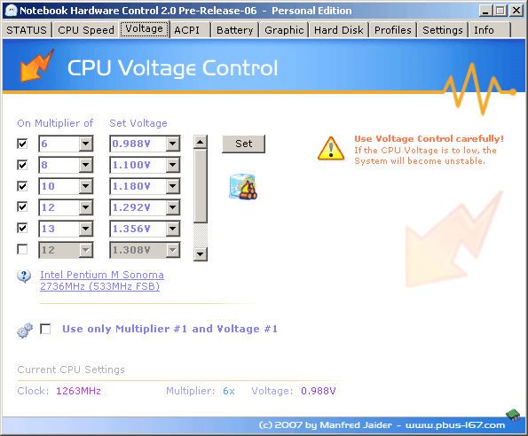

..also bei meinem Daddy der mal nen 1.5 GHz Banias Pentium M auf einem Asus P4P800-VM hatte, funzt SpeedStep einfach so ohne weitere Programme. Hatte allerdings die Möglichkeit den Banias PM gegen einen Dothan Celeron 1300 zu tauschen und meinem Daddy habe ich dann einen Banias Celeron 1400@1866 MHz eingebaut. Der Dothan Celi 1300@2733 verrichtet seit etwas über einen Jahr bis heute seinen Dienst bei mir im P4GPL-X und das bei knapp ~3Volt VCCA! :)
Aber heute war es soweit! Ich habe meinen geliebten Celeron M 1300@2733 dann doch mal gegen einen Pentium M 740 ausgetauscht (den habe ich hier seit 3 Wochen rum liegen) und was soll ich sagen, der Pentium M brauch bei 200 FSB etwas weniger Vcore als der Celeron und mittels NHC (1266 MHz bei ~1.0Volt) ist der Pentium M noch mal gute 20W sparsamer ggü. dem Celeron. :) Habe so meinen Idle verbrauch von 100 bis 105W auf 80 bis 85W senken können.
Habe mir ein paar Profile mit NHC angelegt und funzt soweit recht gut! :)
Edit: Von der Leistung nehmen sich Dothan Celeron und Pentium M imho fast nix (bei gleichem Takt/FSB). Der Pentium M is nen paar Sekündchen schneller im SuperPi das wars dann aber auch schon. Aber was anderes hatte ich auch nicht erwartet. ;)
cu
BUG

Hi,
wie machst Du das, dass die eingestellten Spannungen in NHC auch an der CPU ankommen? Bei mir funzen mit CrystalCPUID nämlich nur 3 Stufen: ca. 1,2V; 1,4V; 1,6V bei "Auto" VCore-Einstellung im BIOS und Drahtbrücke im CT-479-Adapter-CPU-Sockel für 1,6V Default-VCore.
Wenn ich da 0,9V einstelle juckt das den Adapter und die CPU reichlich wenig. Es kommen trotzdem ca. 1,2V an...
mfg
..haben bei mir auch ne Darhtbrücke im Sockel da mein P4GPL-X diesen Vcore bug hat. Aber bei mir funzt das mit NHC einfach so, wenn ich 0.98 Volt einstelle bekommt er das auch. Man sieht aber, dass die Vcore bei mir auch "abhaut" wenn ich höher gehe. Bei Multi 10 und eingestellt 1,18 Volt gibts laut CPUz 1.23 Volt. Ich werde wohl bei mir mal noch den Vcore Mod auf dem Board machen da brauch ich diese Draht-Brücken im Sockel nicht mehr.
cu
BUG
