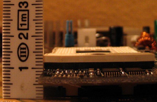

sollten zwischen 5mm bis 10mm sein, wenn ich mich recht erinnere. wie genau brauchst du es denn?
*iflytothemoon* schrieb:
Hy,
kann mir jemand von Euch sagen, wieviel mm der CT479 "aufträgt", also wieviel mm der Kühler höher auf dem Board sitzt?
..reicht das so? :)
du vergisst, dass der adapter im sockel "sitzt". daher kannst du die pin-höhe des adapters abziehen. außerdem ist der P-M nicht so "hoch" wie ein P4 aufgrund des fehlenden heatspreader. dann sollte meine schätzung doch in etwa hinkommen, oder?
@BUG.
Steckt der Adaper auf dem Pic schon auf einem Board drauf?
..ja natürlich, sieht man das nich? Kannst auf das Bild auch "draufklicken" dann wirds größer. ;)

Hy,
vielen Dank für das Bild.
Ohne die Information, dass der abgebildete Adapter bereits auf einem Mainboard steckt, kann ich dies leider nur erahnen. Es wäre genauso gut möglich, dass der Adapter auf einer Arbeitsfläche oder einer Schreibtischplatte liegt.
Bei der Betrachtung des Fotos, muss ich feststellen, dass es 15mm sind, die der CPU-Kühler höher als normal sitzen wird.
