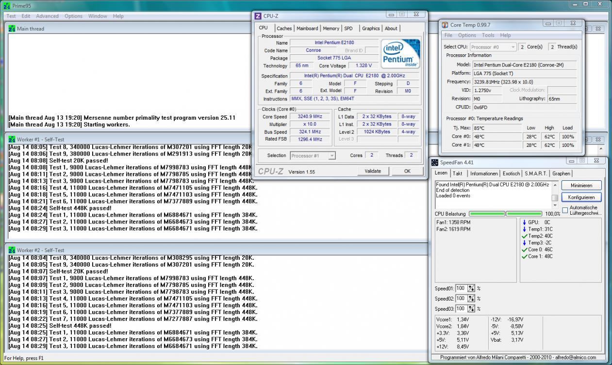

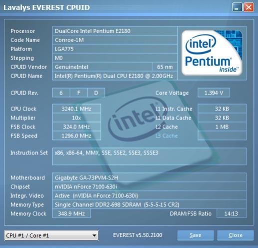

So dann auch mal meine Intel E2180 :coolblue:
13Std Test mit Prime95.
gruß
gifti
die 3,2ghz schaff ich auch soweit,aber in spielen zb wc3 kackt er mir dann öfters ab. also auf prime95 würd ich mich nicht verlassen.

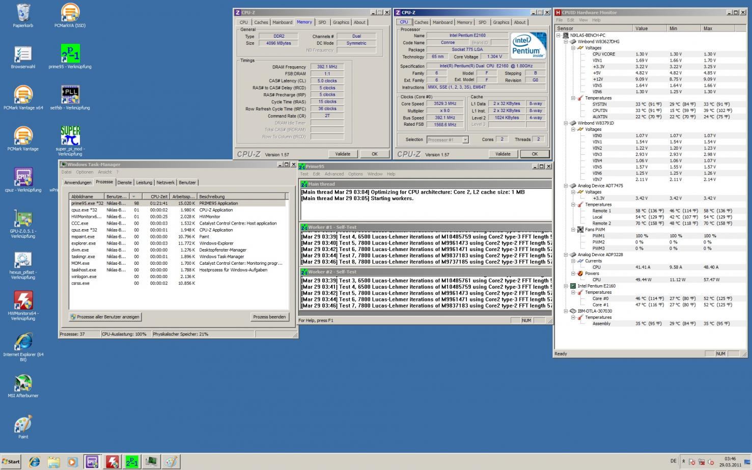

Nochmal ausgegraben.
Habe jetzt nen E2160 zum Testen bekommen, der einfach geil ist :d Standardspannung liegt bei recht hohen 1,3V. Habe die CPU damit einfach mal hochgezogen und das hier rausbekommen:
die G0 Steppings laufen generell ziemlich hoch ;)
wird wahrscheinlich sowas um die 3,8 GHz bringen und dann spontan ziemlich heftig mehr VCore brauchen
trotzdem schönes Ergebnis :)
Danke ;)
Also 3,7 ist Ende, FSB Wall. Mit Standardspannung :fresse:
Also der läuft für CPU-Z auch mit 1,3V bis 3715MHz, dann ist Schluss. Egal wie viel vCore, PLL oder VTT. Kann aber auch an meinem Board liegen. Wird in 2-3 Wochen @Dice bzw. im Juni (hoffentlich) mit LN2 getestet, zum Gegentesten nicht nur auf meinem Rampage Formula, sondern auch auf Commando, P5E3 und Rampage Extreme.
an der FSB Wall kommst du aber wahrscheinlich selbst mit Tiefkühlfrost nicht vorbei ;)
