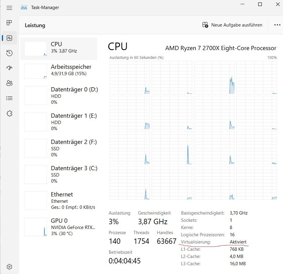

Ich würde darauf achten das die CPU virtualisierungs Geschichten der CPU im Bios auch aktiviert sind
Sollte also auf dem Task-Manager so aussehen noch auf Win 10 dann jetzt
Gruss Dennis
