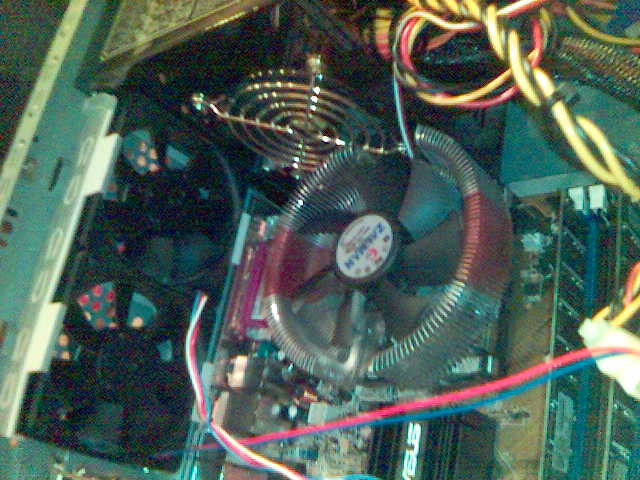

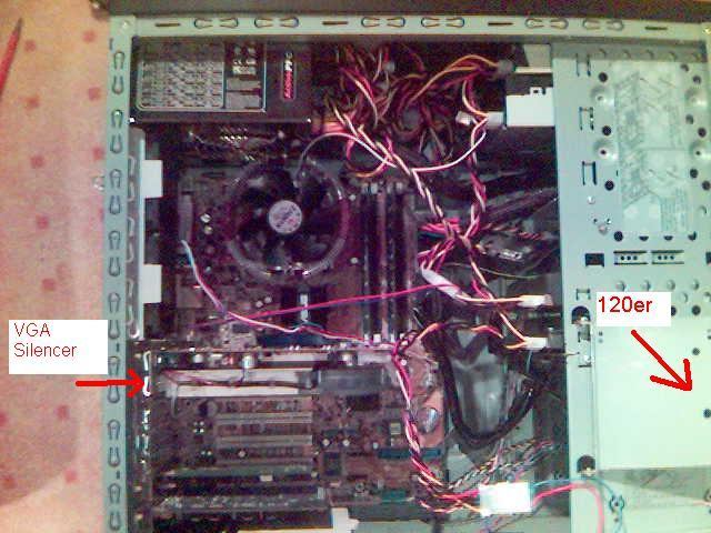

Hier noch die versprochenen Bilder von meinem Gehäuse .. sry für die Quali, sind mit meiner Handycam entstanden, die Digicam war alle :P
Was mir nich eingefallen ist: könnte der Luftstrom durch den Graka Kühler beeinträchtigt werden?
Kabelsalat sieht auf den Bildern schlimmer aus, als er eigentlich ist!!!

Die Kühlung/belüftung ist schon gut so! :bigok:
Der Grakakühler stört nicht, im Gegenteil, der befördert die Heisse Luft der Graka gleich raus ausm Case.

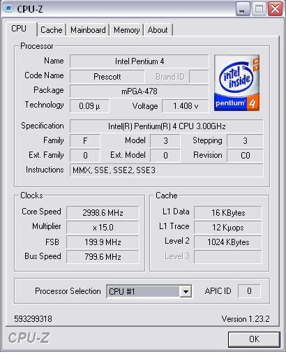

Darf man vielleicht mal fragen, welches Stepping dein Prescott hat? C0 oder D0? Die C0 werden wirklich ziemlich heiß.
Und mach endlich mal das Bios update!
DAs Stepping kannst du mit CPU-Z rausfinden.
Kann ich dir erst später sagen wenn ich Zuhause bin. Ich meine aber CO. Würde auch passen, oder ? :)

Anscheinend CO-Stepping?
Ich habe auch erst ein P4P800-E Deluxe verbaut.
Das zeigte unter Idle mit ebenfalls einem C0 Prescott 3.0 oder 3.2 GHz (weiss ich nicht mehr genau) ca. 44° C.
Nach einiger Zeit oder beim Internetsurfen z.B. stieg die Temperatur sofort auf ca. 48° C an.
Ich würd sagen das ist beim Pressi normal.
Ich wollte Ihr ja einen Northwood verbauen, aber sie braucht ja unbedingt SSE3. Wer' s glaubt ... :motz:
