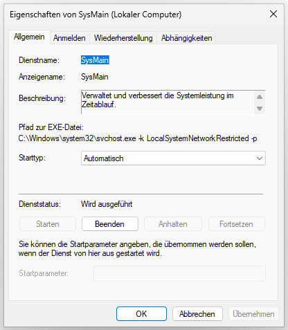

Es gibt zwei mögliche Ursachen für dieses Problem. Eine Möglichkeit ist, dass der Sysmain-Dienst nach dem Update Wartungsarbeiten an Ihrem System durchführt, was zu einer erhöhten Systemauslastung führen kann. Wenn dies der Fall ist, können Sie diese Schritte ausführen, um das Problem zu beheben. Drücken Sie die Tasten Windows + R, geben Sie services.msc ein, öffnen Sie die Registerkarte Dienste, suchen Sie den Sysmain-Dienst, doppelklicken Sie darauf, um ihn zu öffnen, ändern Sie den Starttyp auf manuell und starten Sie Ihren Computer neu, um zu sehen, ob sich dieses Problem verbessert.
Lugoo.B - MSFT (Microsoft Agent)
ps: Wenn es wirklich daran liegen sollte, müsste das dann der hier sein:
Dienste Deinstallieren? :unsure: Auf manuell stellen sollte definitiv reichen; so lässt der sich bei Bedarf wieder einschalten...
Wenn es wirklich daran liegt, kann man ja schnell mal testen. ;)
Dieses "Temperatur"-Problem scheint aber mit 24H2 nicht selten zu sein, wenn man mal die Foren durchforstet und tritt auch CPU Gen. unabhängig auf.
Ein weiterer Grund (zusätzlich zu den von mir schon selbst erlebten Bugs) so lang wie möglich die Finger von 24H2 zu lassen.
Das es an dem SysMain Dienst liegt, kann ich mir kaum verstellen, wenn ich mir den Screenshot in Post #23 ansehe. Da hatte er ja maximal 41,7W Package Power und um Schnitt 24,4W, aber schon auf einigen Cores 89°C, viel zu viel bei einer so geringen Leistungsaufnahme der CPU. Wenn alles korrekt montiert ist, dann kann dies nur an der Pumpen-/Lüftersteuerung liegen.

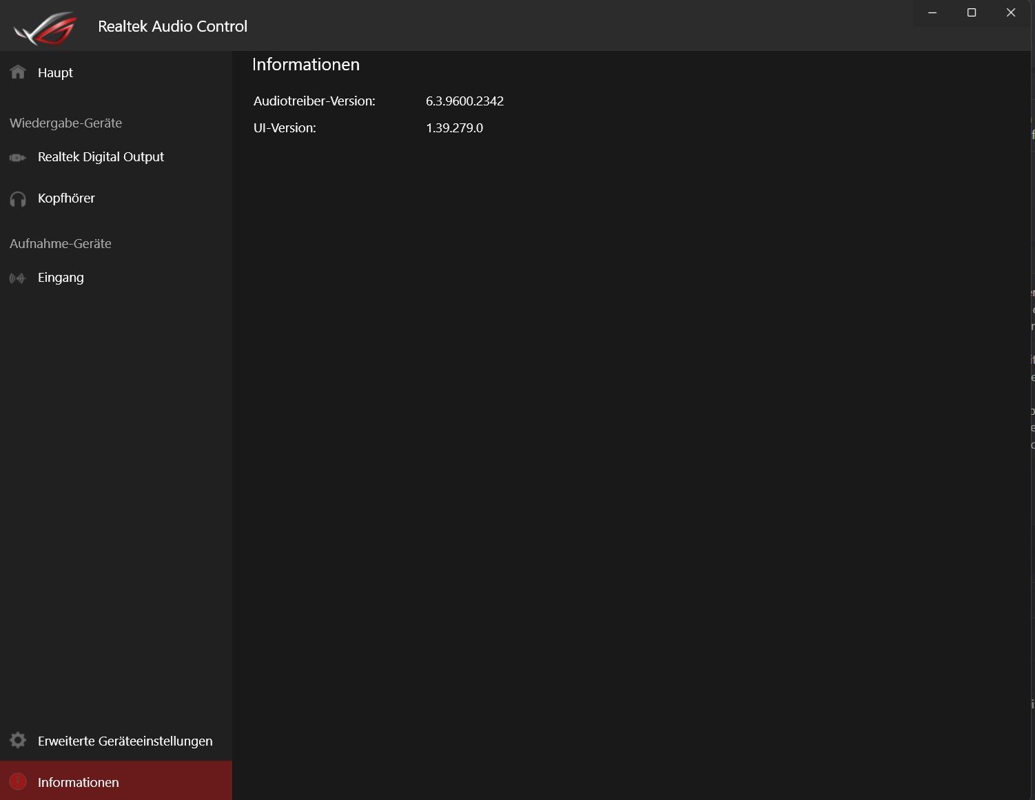

Habe den Realtek ALC4080 und habe gerade testweise getestet ob der Treiber geht und ich Musik hören kann.
Also bei mir alles ganz normal. Normal nutze ich den FIIO Q1 USB Aufiogerät.
Hier das ist meine Treiberversion die aktuell drauf ist.
