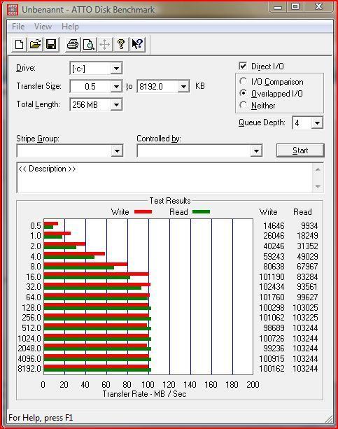

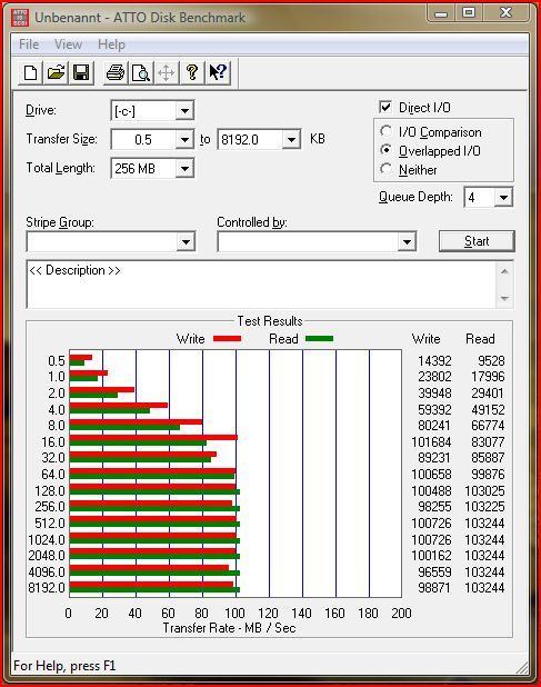

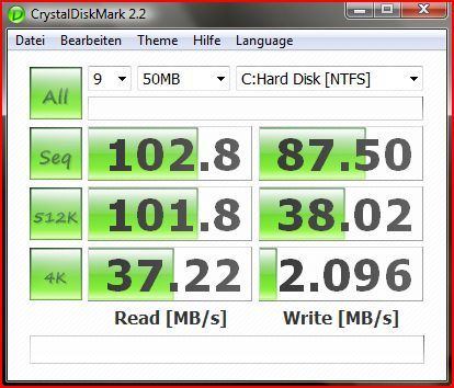

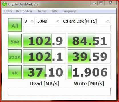

das hat sich ergeben
bootzeit is ähnlich, aber er braucht statt 6,8 5,5 Windowsladebalken
und dann noch bissl benchmarks
jeweils ein vorher und ein nachher bild der benchmarks
is jeweils eine Mtron Mobi 3500 64GB
Unterschiede sin allerdings eher marginal als deutlich
CDM vorher

CDM nachher

ATTO vorher

ATTO nachher
