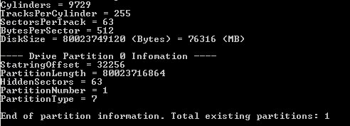

Kann man eigentlich das Alignment im Nachhinein ändern ?
Ich habe WinXP und hatte unter Windows 7 eine Partition auf der neuen SSD erstellt und dann per True Image mein XP auf die SSD zurückgespielt. Windows 7 und XP hab ich bereits von der alten Platte gelöscht.
Achso, ich hab die Postville.
Ich hatte schon ein wenig rumgespielt und die XP Partition verkleinert, davor mit Win7 eine Partition erstellt, diese gelöscht und WinXP wieder an den Anfang verschoben. Das Alignment hatte sich dadurch verändert, aber das war immer noch nicht richtig.

@ wupi:
Im nachhinein verändern ist nicht möglich, zumindest hab ichs noch nicht geschafft (Windows 7, Postville). Das Problem mit TrueImageHome ist, dass es entweder Dateien wiederherstellt oder die ganze Partition. Allein mit den Dateien bekomme ich meine SSD nicht zum booten (wenn jemand weiß warum: bitte unbedingt melden!!), wenn ich die Partition wiederherstelle wird natürlich das Alignment der Partition auf der SSD gelöscht und durch das des Ursprungslaufwerks ersetzt. Insofern Dümpele ich also immer noch mit dem Alignment von Win7 auf der HDD, auf der ich es zuerst installiert hatte, herum. Hätte ich es mal direkt auf die SSD installiert *seufz* So muss ich jetzt nochmal neu installieren, um das perfekte Alignment zu bekommen (und eine Partition, die ich dann endlich mit TrueImageHome sichern kann...)

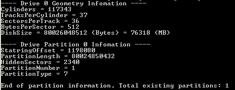

Und die zweite Partition hatte dann das richtige Alignment - hast dus überprüft? Ich weiß, rein logisch muss das so sein, aber ich trau der Logik nicht immer :rolleyes:
StatringOffset = 1198080
Ich weiss allerdings nicht, wie ich heraus bekomme ob das nun ok ist.
ich bin jetzt kein Experte für diskpart (ich benutze diskpar), aber so wie ich das sehe hast du nur 1 Partition, die 1 MB die du erwähnt hast liegen in den versteckten Sektoren...
Das richtige Offset müsste lauten "StatringOffset = 131072" (=256 Blöcke=128kb)

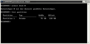

Also Diskpart sagt das Offset ist 128KB bei der 1MB Partition. Das Richtige Alignment hat sie also, nun ist die frage, sind die folgenden Partitionen automatisch richtig ?
Ich habs jetzt geschafft, das Alignment im Nachhinein noch zu ändern.

3. Partition erstellen mit Alignment, diskpart -> select disk 0 -> create partition primary align=128
4. Mit True Image 2010 das Backup wiederherstellen. Darauf ist zu achten das man die Partition und nicht die ganze Platte wiederherstellt, als Ziel die Partition mit Korrekten Alignment auswählen. Eventuell muss man den Bootsector reparieren.

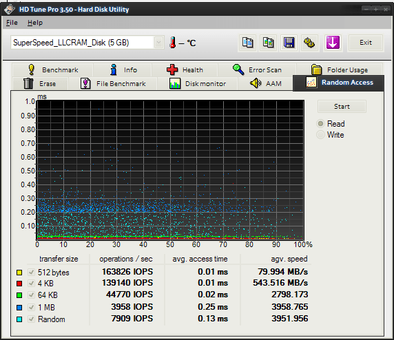

Hi, ich bin mir nicht sicher ob ich die Auslagerungsdatei auf meine HD auslagern sollte. Grund dafür sind die Schreibzugriffe darauf von der SSD zu nehmen. Ist das sinnvoll?
... hängt von der Größe deines Speichers ab. Ab 4-6GB kannst du die Auslagerungsdatei, meiner Ansicht nach, löschen. Gibt keine Geschwindigkeitseinbußen.
Du kannst auch die Auslagerungsdatei in eine Ramdisk packen, die ist noch sehr viel schneller als eine SSD.
wenn du ein 32bit-System hast, dann solltest du die Auslagerungsdatei mittels einer RAMDisk (ich empfehle immer die Ramdisk Plus von Superspeed, die funzt bei mir wunderbar!) in den Arbeitsspeicher verlagern. Wenn du ein 64bit-System und mehr als 4GB hast kannst dus ohne die geringsten Einbußen zu merken deaktivieren - denn nach dem Deaktivieren legt das OS nämlich die Auslagerungsdatei von selbst in den Arbeitsspeicher ;)

Wenn du Windows die Auslagerungsdatei "in die Hand gibst", schreibt Windows standardmäßig da rein - und zwar nicht, wenn der Arbeitsspeicher voll ist, sondern immer einen gewissen Prozentsatz. Ist glaube ich sogar hier im Thread auf einer der vorderen Seiten im Detail erläutert worden. Und da es Programme (wie zb einige Spiele) gibt, die da massig reinschreiben, wird Windoof nach und nach immer mehr schreiben. Klar ist das ganze eigentlich keine schlechte Angelegenheit (zb wenn du die Auslagerungsdatei auf ne andere Platte legst), aber wenn du ein System hast, das mit vielen geöffneten Programmen ununterbrochen läuft (bzw standby/hibernate nicht heruntergefahren wird), dann saust du dir die Festplatte zu (die Standardeinstellung von Windows ist afaik, dass es sich soviel virtuellen Speicher nimmt, wie angefordert wird).
De facto ist RAM um ein vielfaches schneller (vergleich mal das HD-Tune-Bild von wupi mit denen der user des hauptthreads der intel x25-m, die zwei x25-m im raid-0 laufen lassen...), und wenn du keine Programme hast, die unverschämt viel swappen, dann fährst du absolut nicht schlechter damit, die Auslagerungsdatei abzuschalten.
Im übrigen geht es hier nicht nur um die Intel, sondern auch um andere SSDs, und bei den älteren Generation ohne gute Garbagecollection ist es schlichtweg dämlich, unnötige oder nicht unbedingt notwendige Daten auf das Laufwerk schreiben zu lassen...
Im Großen und Ganzen hat das ganze Prozedere also gewisse Vorteile und damit ist es eine Optimierung :p
